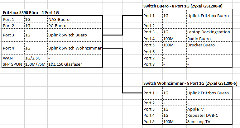

Hallo, ich benötige einmal euren Input bzw. Feedback.
Unten anbei seht ihr mein kleines aber feines Netzwerk im IST-Zustand.
Es verteilt sich auf zwei Räume: Büro und Wohnzimmer
Ist dieser Aufbau so in dieser Form schon optimal oder wäre es sinnvoll von der Fritzbox
Port 1 (Nas) sowie Port 2 (Pc) auf den Switch im Büro zulegen. Und damit an der Fritzbox ausschließlich die beiden Switches anzubinden?
Freue mich über eure Einschätzung zu Pro und Contro.

Würde ich genau so lassen.
Bedingt durch die berufliche "Schädigung": Alle Clients an die separaten Switches und an die Fritz!Box nur die Switches. Dürfte auf die Performance einen minimalen Einfluss haben, aber ich würde die Anschlüsse für Clients und Netzwerkkomponenten getrennt halten (Ordnung und Übersichtlichkeit).
Aber letztlich ist es in dem Aufbau aus technischer Sicht nahezu egal.
WLAN: Alles, was ein Kabel hat, würde ich nach Möglichkeit auch mit einem Kabel anschließen. Drahtlose Verbindungen sind für mobile Clients, wenn möglich
Würde ich bei Neuplanung auch so machen (bzw habe es getan bei mir ;) ), aber wenn das der Ist-Zustand ist, dann kann man es ganz entspannt so lassen.

Vielen Dank für die zahlreichen Antworten.
Ich leite daraus ab, das es direkten notwendigen Handlungsbedarf nicht gibt.
Aber der Ordnungshalber sehe ich auch für die Zukunft alle Clients an den Switches und die FritzBox dann jeweils nur mit den beiden Uplinks zu den Switches.
