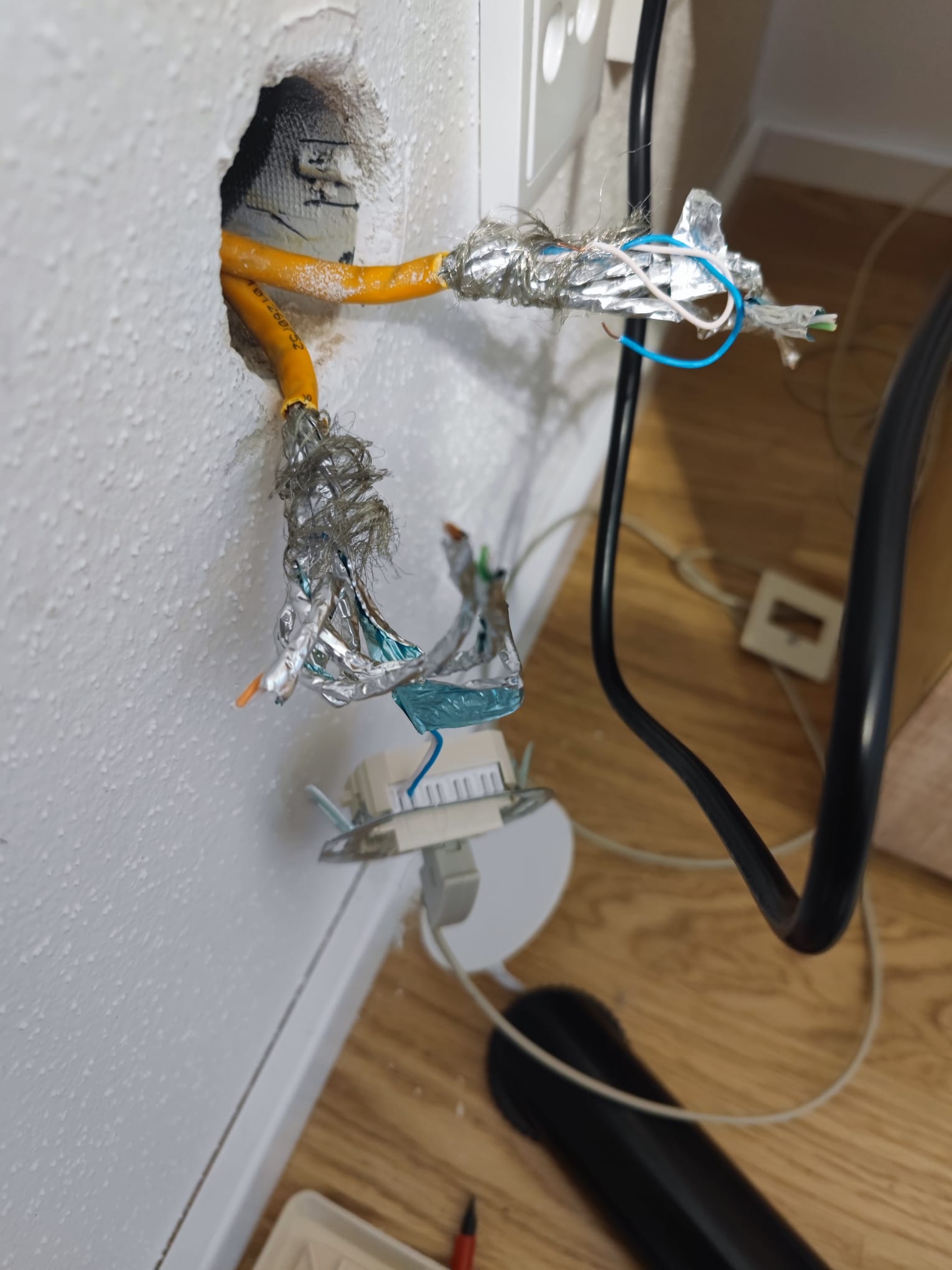

Letztlich ist das also nur eine Telefonleitung vom Hausanschluss, durchs Schlafzimmer ins Büro.
Da könntest du vom Büro zurück ins Schlafzimmer so tatsächlich nur 100mbit Netzwerk legen mit den 4 freien Adern. Dann geht es nur in die restlichen Räume mit voller (shared) Geschwindigkeit
Es sei denn du bekommst noch eine Leitung rein Schlafzimmer<->Büro (nochmal CAT7 oder auch nur 2 Adern fürs TAE).
Da der Hausanschluss ausserhalb der Wohnung ist sind die Kabel von und zum Hausanschluss im Moment ja uninterssant solange du da nur Telefon bekommst. Das kann zu einem späteren Zeitpunkt ja mal anders werden (Umstellung auf Glasfaser etc.)

Dann hast du Telefonleitung vom Hausanschluss ins Schlafzimmer, von dort durchgeschleift ins Büro.
Damit kein freies Netzwerkkabel Schlafzimmer<->Büro bzw. nur 4 Adern für 100mbit Schlafzimmer<->Büro. Da eben hier die Telefonleitung das Netzwerkkabel belegt.
Schlafzimmer wäre damit langsamer Endpunkt im Netzwerk. Alle anderen Räume Gbit weil die Leitung dort nicht mehr mit Telefonader belegt ist. Nur halt die Hoppelei dort mit Switch.
Das Schlafzimmer <-> Büro Problem könntest du lösen wenn du da noch ein Kabel durchbekommst. Wenn ein dickes CAT Kabel nicht passt reichen da auch 2 Klingeldraht für TAE dann ist das vorhandene CAT wieder frei
Sonst müsstest du den Router ins Schlafzimmer legen oder eben die 100mbit im Schlafzimmer akzeptiern

Kann ich auch dann die TAE Dose zu einem Doppel RJ45-Steckdosenteiol umwandeln und beide Ports an den Router mit CAT7 Kabel einsetzen? Hab ich dann weiterhin Internet und auch die Verbindung zum Wohnzimmer mit Gigabit? Ich nutze nur CAT7 und Gbit fähige Switches
Wenn du nicht grad eine Kombidose findest (2x RJ45 1x TAE oder 3x RJ45 wovon du eine für Telefon nutzt) dann bleibt dir nichts als die Telefonleitung da zur Seite rauszuschmuggeln und das TAE als Aufputzdose zu realisieren. Oder wenn dir die Optik wurst ist, auf TAE-Dose u. -Stecker verzichten und die Telefonleitung direkt an den Router dengeln mit den gleichen Verbindern die du schon im Schlafzimmer hast. Aber manchmal ist in der TAE-Dose bzw. Kabel noch ne Testschaltung, die dann fehlen würde.
Reaktionen: Altah

Ich würde die TAE-Dose im Schlafzimmer anschließen und dort den Router. Vom Router dann ins Büro (dort eine Doppeldose), dann Wohnzimmer (dort eine Doppeldose) & ggf. Kellerraum. In Büro & Wohnzimmer dann Switches zum "Weiterschalten".
Das Ende vom Kellerraum zum Hausanschlussraum bleibt frei.
Eieiei... was Elektriker sich stellenweise für einen Quatsch einfallen lassen.
Reaktionen: Altah

Jetzt aber noch die Frage die mich immernoch beschäftigt:
Wenn ich im Schlafzimmer die Zuleitung vom VDSL (Hausanschluss) nehme und anstelle einer TAE Dose, einfach eine CAT7 Datendose nehme und damit auch statt den zwei Adern alle 8 Adern anschließe, kann der Modem/Router das dann trotzdem von VDSL in Ethernet verwandeln?
Kurzerklärung:
Hausanschluss 2 Kabel => Schlafzimmer 2 Kabel TAE verwandeln in 8 Kabel Cat7 => mit CAT7 Kabel in den Router anstatt das TAE zu CAT Kabel in den Router.
Geht das dann auch? Es kommen ja eh nur über die zwei Kabel von acht was an. Der Router sollte das doch modulieren können??
