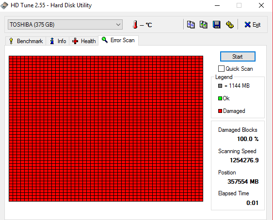

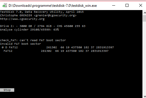

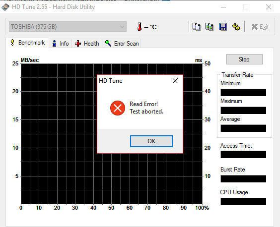

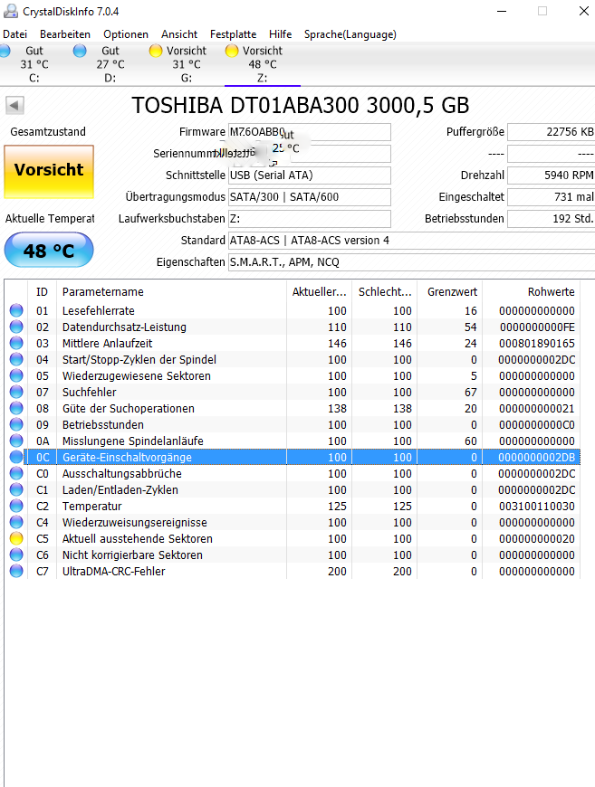

Hey Leute, seit 1Woche wir meine Festplatte nicht mehr richtig erkannt. Zwischenzeitlich ging sie einmal ganz kurz, das war's. Macht keine Geräusche und den Laufwerksbuchstaben habe ich geändert(in "Z"). Ich poste mal Bilder; bin gerade TestDisk am Laufen lassen...Windows hängt auch wenn die Platte etwas länger angeschlossen ist(kann nicht herunterfahren o.Ä.) sfc /scannow hat auch nix gefunden und auf Fehler untersuchen geh nicht.
Was kann ich noch alles mit TestDisk machen? Der Artikel war für mich etwas too much.
LG und Danke schonmal

Hallo sLyZ,
C5 wird als ein kritischer Fehler betrachtet und könnte mechanische Fehler aufweisen.
An deiner Stelle würde ich erst eine Sicherung alle meiner wichtigen Dateien auf einer anderen Platte erstellen.
Normalerweise deuten solche Fehler auf schlechtere Sektoren. Wenn schon einige darauf sind, ist est sehr wahrscheinlich, dass ihr Anzahl wird in der Zukunft größer und größer. Ich würde sie nicht vertrauen.
Hast du sie mit einem anderen USB-Kabel versucht?
Meiner Meinung nach, wäre es besser, wenn du irgendwie die Seriennummer vom Screenshot verstecken/löschen, weil solche Nummer als konfidentielle Informationen betrachtet werden.

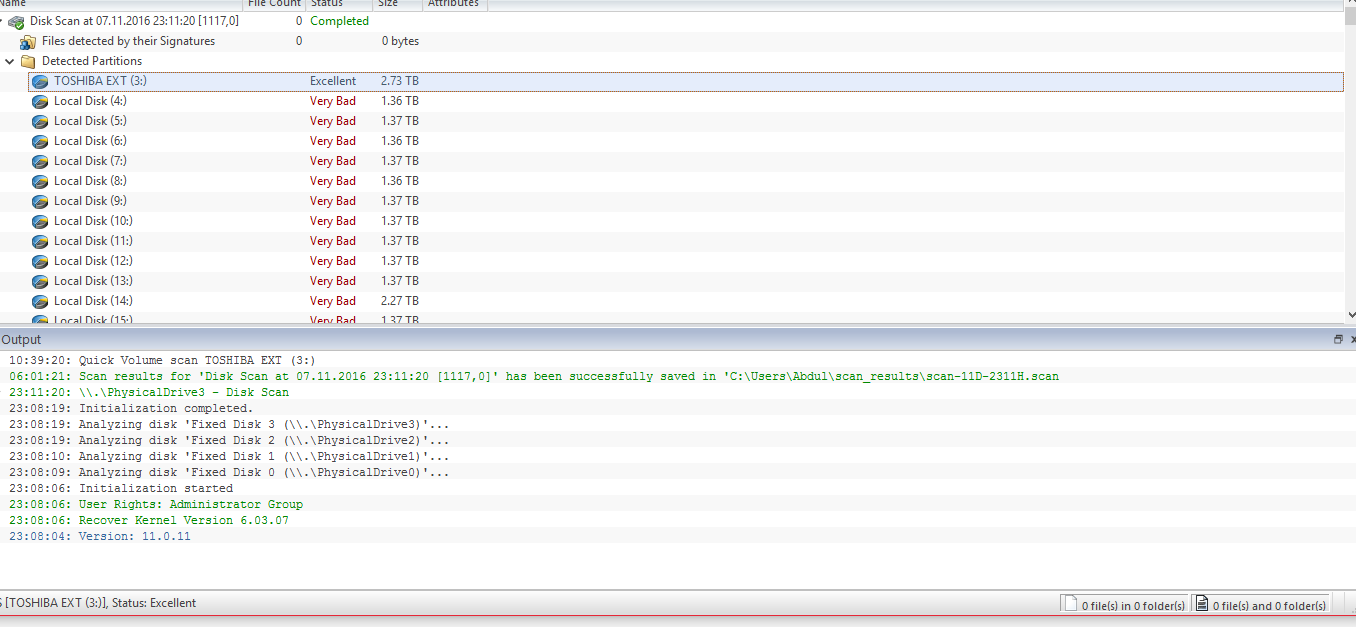

Habe jetzt mit Active UNDELETE(Vollversion) alles wiederherstellen können bzw die Daten retten können. Festplatte geht aber immer noch nicht. Hat noch Garantie, ich schick sie dann zurück, falls keiner noch eine Idee hat

d.h., dass die Platte erst gar nicht hochläuft? Dann kann Windows sie auch nicht erkennen. Das sieht man auch am Bild von Testdisk. Dort wird die Platte als "FAT 12" angezeigt, was nicht stimmen kann, da FAT 12 ausschließlich das Dateisystem von Disketten war/ist.

Zu den CDI-Werten: wenn die ausstehenden Sektoren nicht mehr werden und auch die nicht korrigierbaren Sektoren nicht bei Null bleiben, kannst du die Platte weiterhin benutzen. Wenn die Werte steigen, ist sie ein Fall für die Tonne.

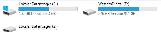

Doch doch, ich meinte nur keine klackenden Geräusche. Leuchtet schon auf und fährt "hoch", aber wird nicht richtig erkannt(siehe Bild, keine Speicherpaltzbelegung) Hier noch ein Bild:
