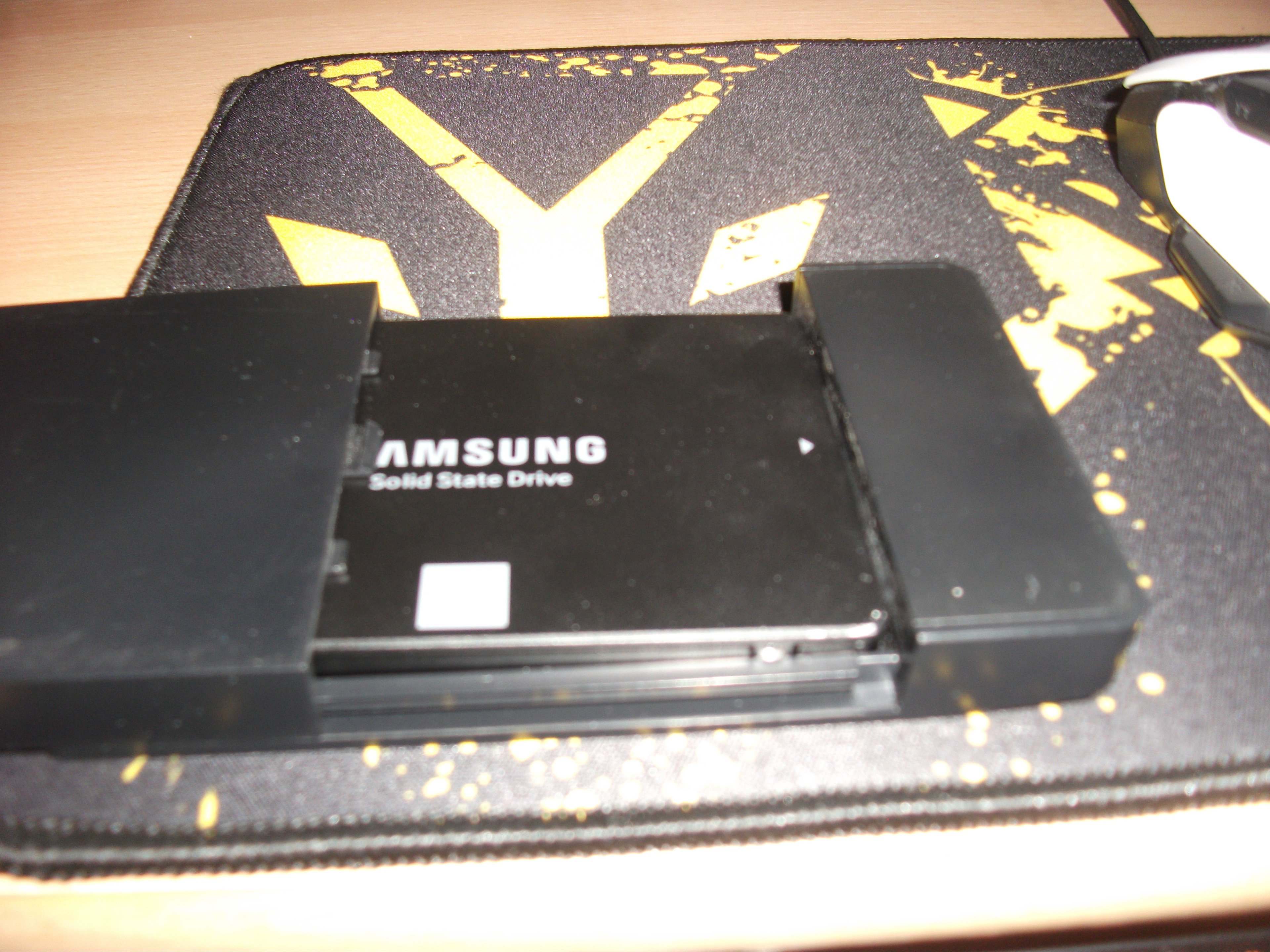

@BAssDad ,stimmt, aber solche platten kannte ich bis jetzt noch nicht.
ich kaufe nur platten und gehäuse, die man öffnen, die platte einbauen und entnehmen kann.
War bei meiner ja mechanisch auch kein Problem. Gehäuses aufschrauben Platte raus fertig. Ein Hardware Techniker hat mir vor etlichen Jahren mal das warum recht gut erklärt. Kriegs aber leider nicht mehr zusammen was dabei genau die Ursache ist.
Yep, so machte ich es schon immer, da weiß ich was drin ist.
Aber solche Fälle mit "Bilder auf der externen HDD ausgelagert" kenne ich zu Genüge, sehr oft in der Form "weitere Datensicherung nicht vorhanden" und vielen Tränen die fließen.
Aber da kann man nicht helfen außer nur den Tipp zu geben, für einen selbst wichtige Daten zu sichern.
