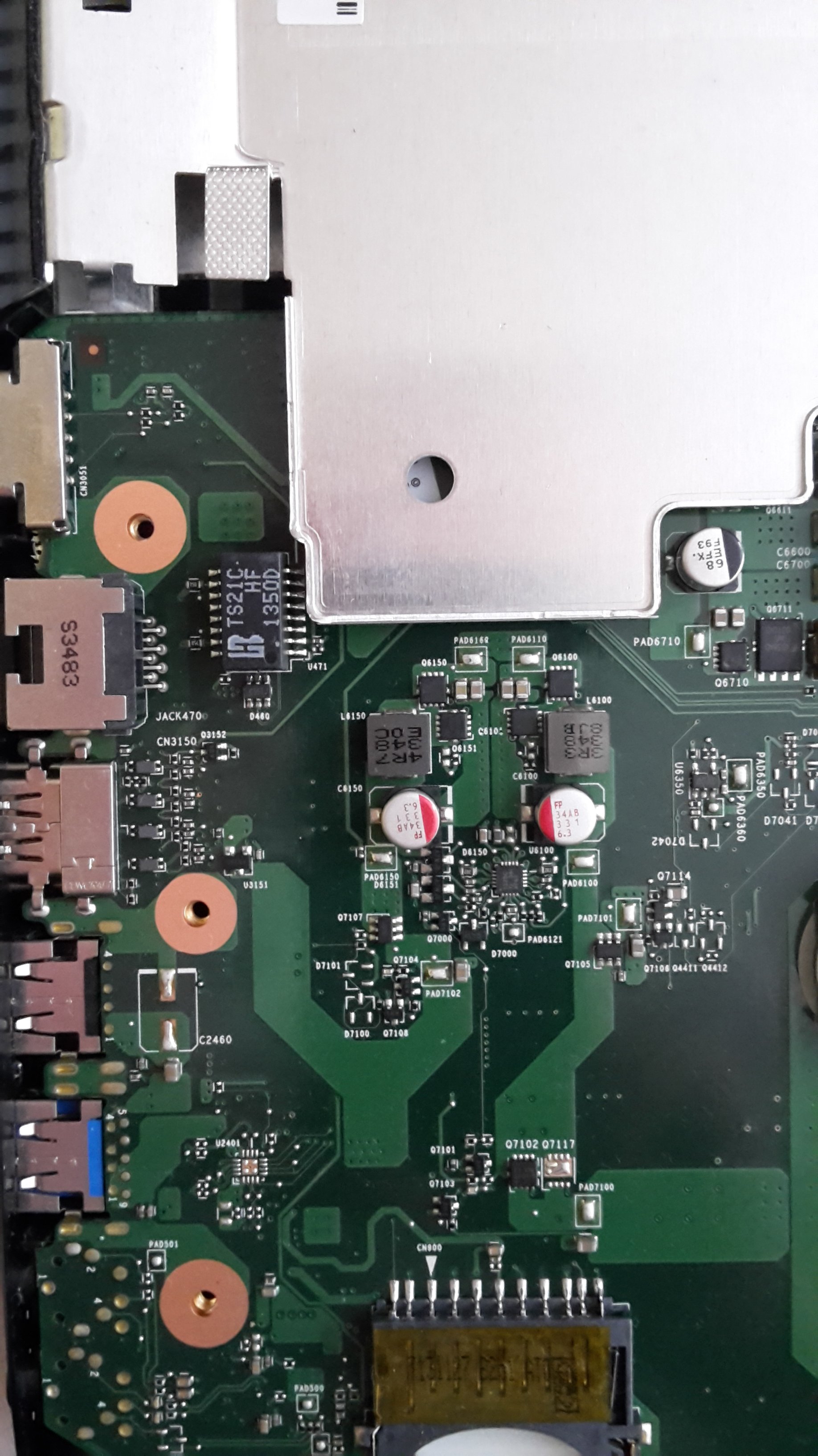

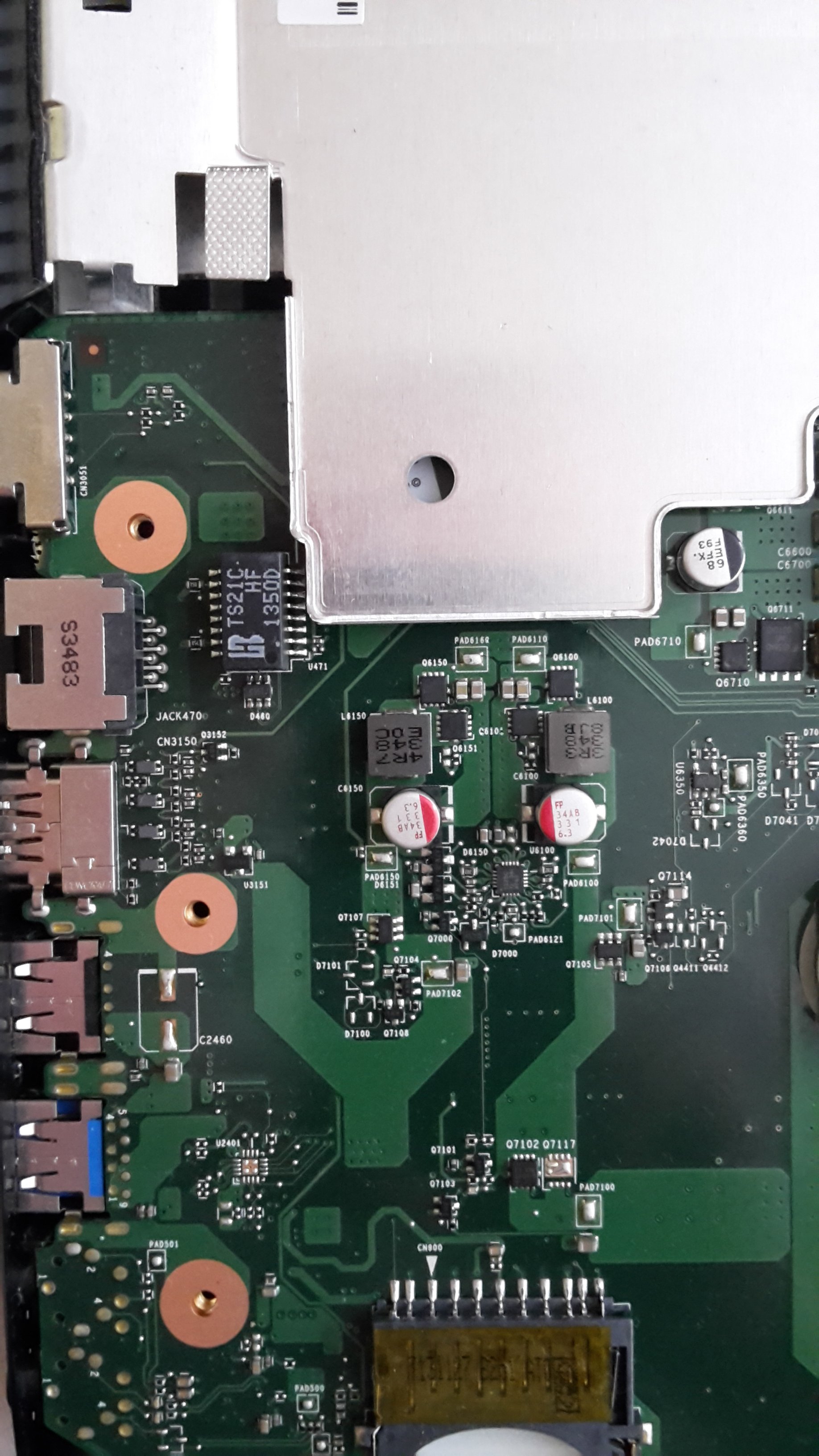

Ja, die roten Kreise sind von mir, um zu zeigen welche Jumper ich gefunden habe und welche ich eventuell versuchen möchte. Sind da welche dabei, die man überbrücken kann?

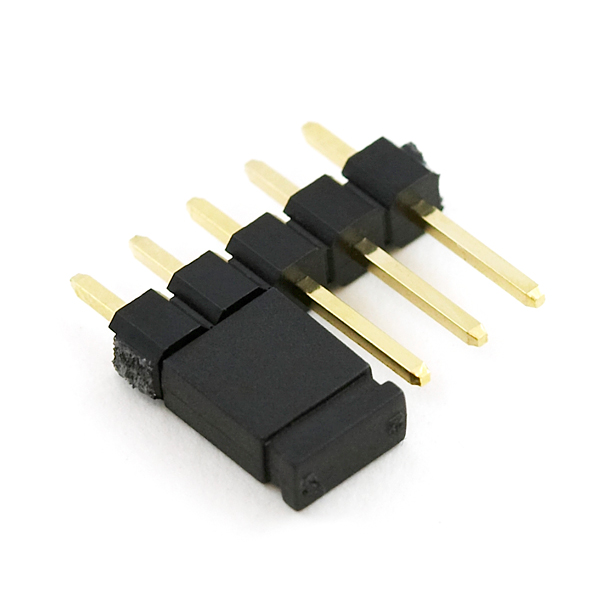

Das sind keine Jumper. Die sehen so aus.
791110
791112
Und was kann ich da jetzt noch machen? Kann ich die Kontakte überbrücken? Bei Toshiba die wollen für einen Biosflash gleich über 100€ haben. Mit der Baterie der Trick das glaube ich nicht das der funktioniert. Habe sie trotzdem mal entfernt.

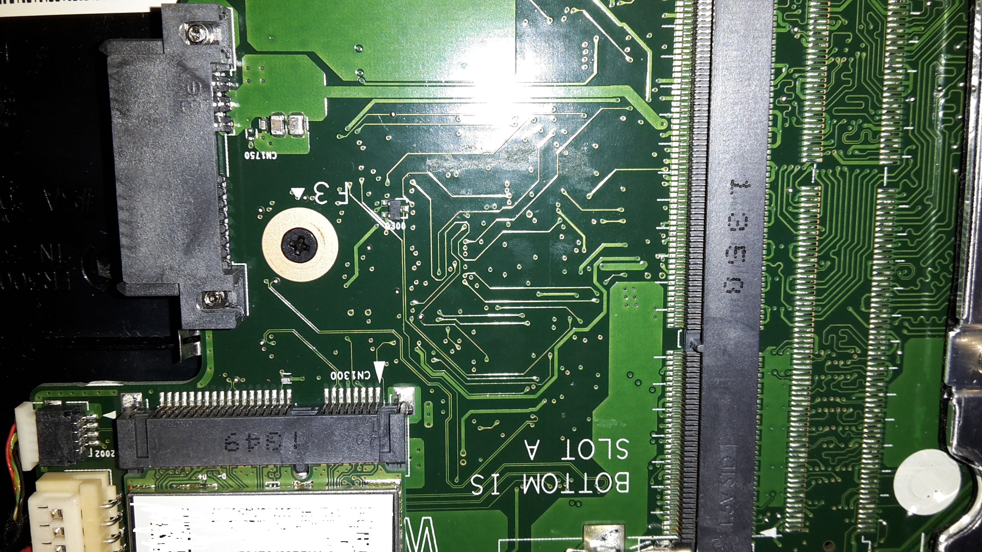

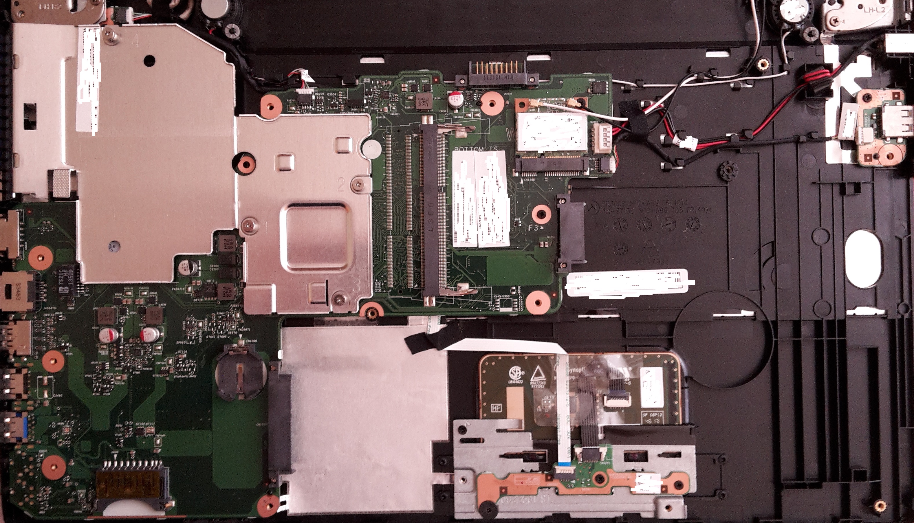

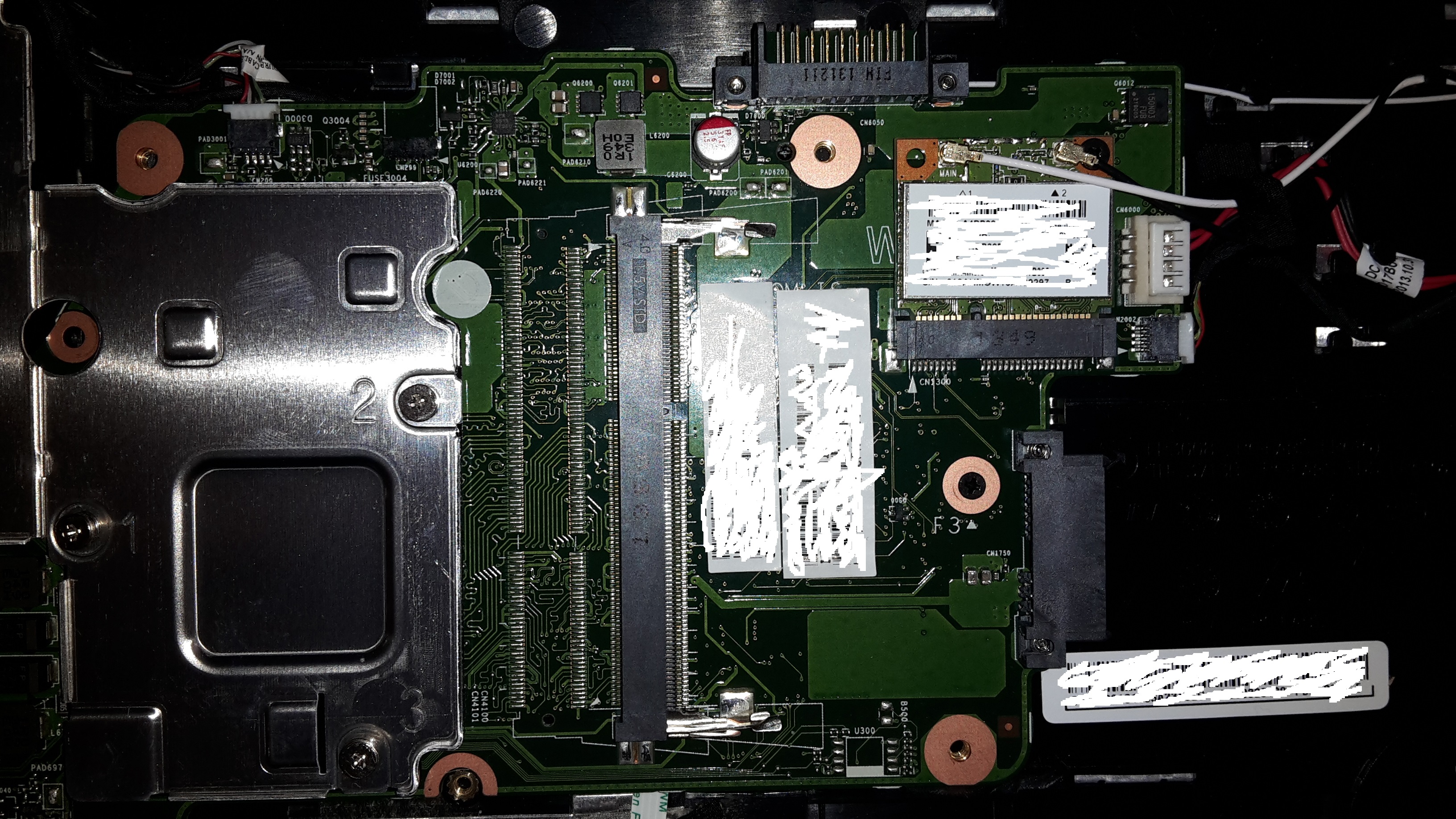

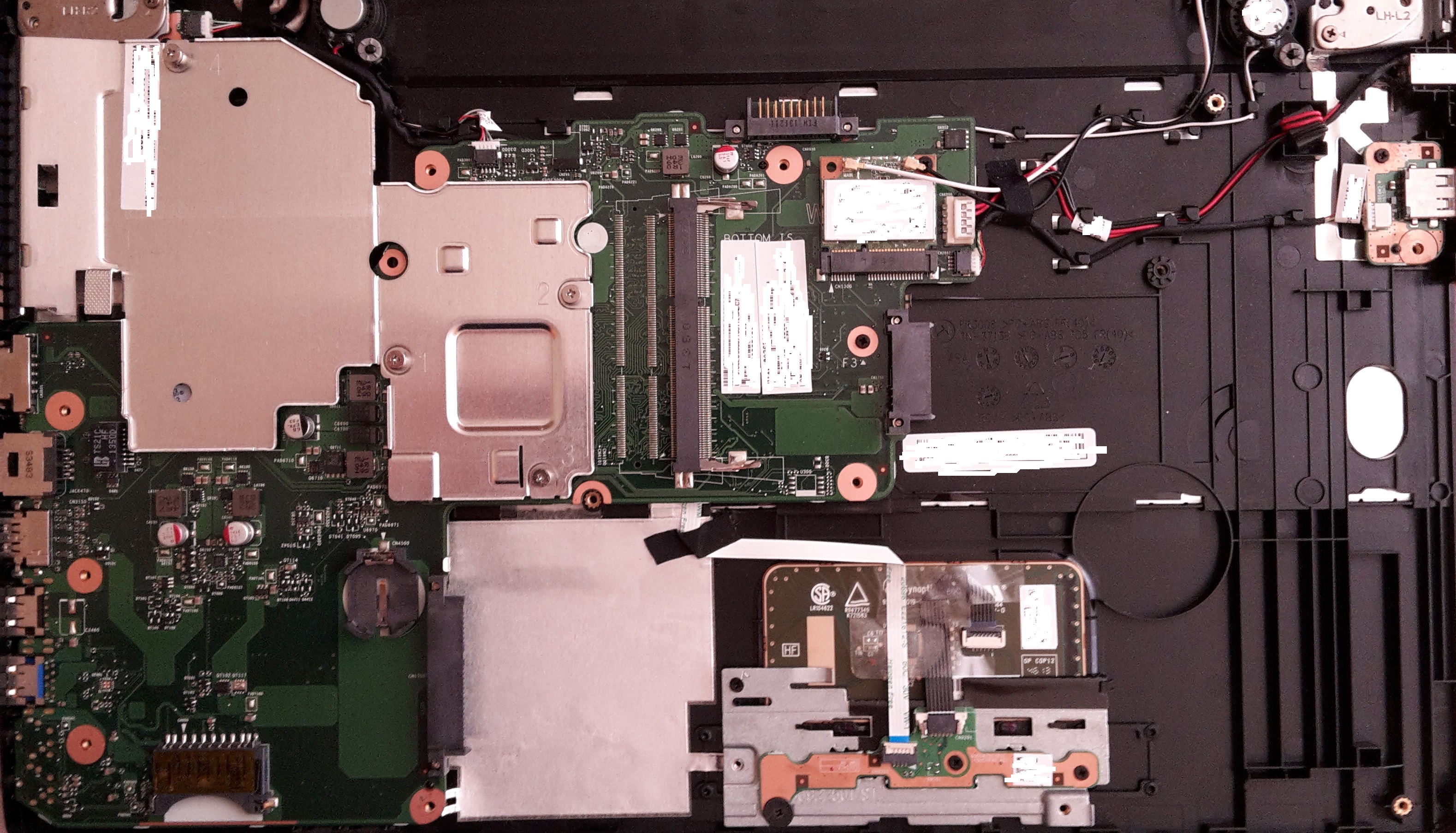

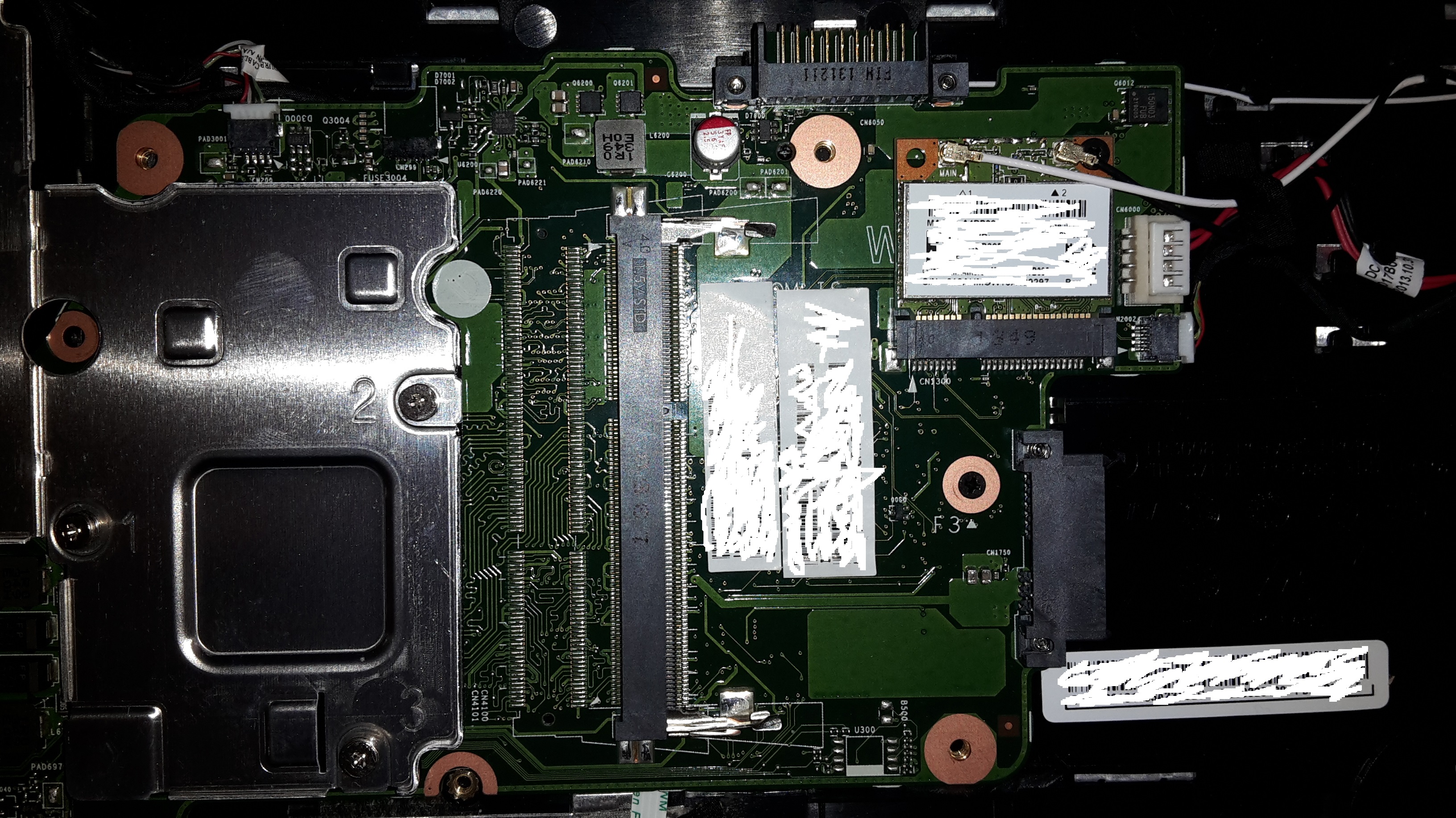

Ich habe das jetzt soweit auseinandergebaut, aber keinen jpw oder jcmos gefunden auf diesem board. Auch nicht unter den Aufklebern. Wo soll denn der sein? Muss ich dazu das ganze Mainboard ausbauen? Ist der vielleicht auf der anderen Seite? Das mit der Batterie hat leider auch nicht funktioniert. Also werde ich das Ding wohl doch wegschicken müssen oder weiter einmotten müssen. Naja, was solls. :heul:

Ich habe bei iFixit gelesen, dass es bei manchen Boards von Toschiba, LC Chips gibt, in denen die BIOS informationen geschrieben werden. Das heißt es hilft auch nicht die Batterie heraus zu nehmen. Dort wurde gesagt, dass man diesen Chip auslöten und dann mit spezieller hardware neu beschreiben.

Dann ist es wohl winbond32 und16 Chip, wo die BIOS Einstellungen drinsin.
Hi @ArlingtonRoad
keine Chance... einen Bios-reset wird kaum gehen bei diesen NB.. da es auf einen sep. Chip rauf is..
Somit gibt es kein "Jumper" etc...
Hab mich damals bei Toshiba Notebooks dumm und dämlich gespielt.. aber nie eine Lösung gefunden. Sogar Toshiba kann es höchstens nur austauschen..
