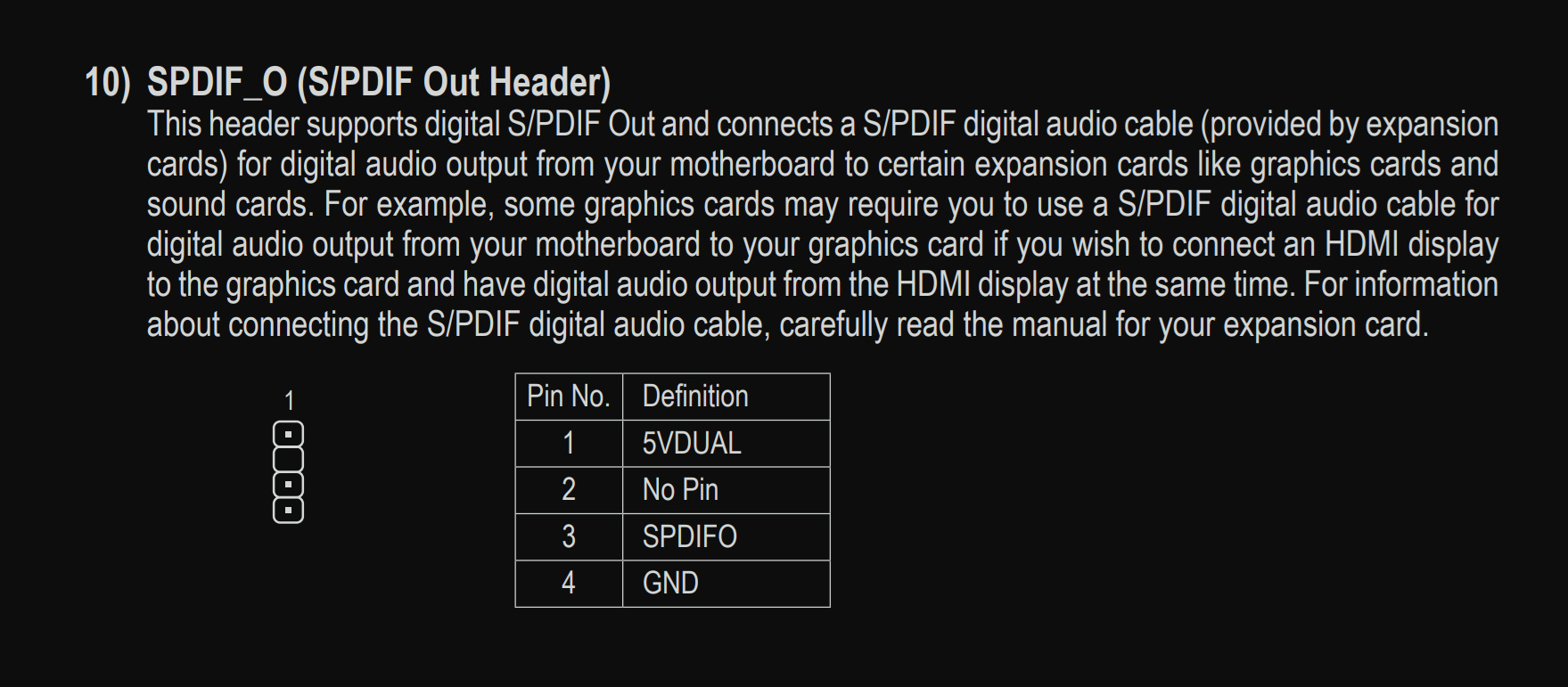

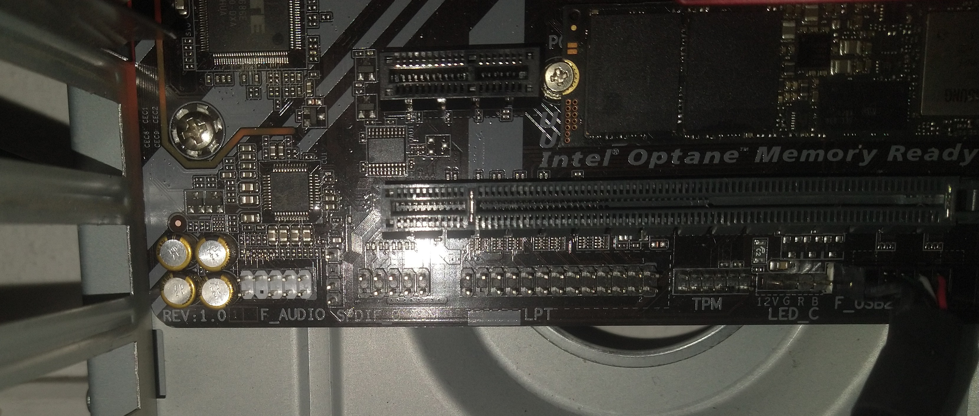

Hallo, ich habe ein H370 Mainboard, leider hat es keinen direkten TOSLINK sprich OPTICAL sprich S/PDIF Out Anschluss am Board.
ABER es hat einen Internen TOSLINK sprich OPTICAL sprich S/PDIF Out Anschluss.
Meine Frage: Könnt ihr mir erklären was ich machen und mir genau kaufen muss um diesen Internen TOSLINK zu einem Externen TOSLINK zu machen in den ich dann mein TOSLINK Kabel direkt reinstecken kann?
Eine Interne PCIe Soundkarte mit TOSLINK Anschluss als Alternative ist übrigens nicht möglich bei mir.

Hallo, da gibt es Slotblenden mit Buchse, evtl. sogar vom Boardhersteller direkt.
Reaktionen: rendegarf
Ich hab z.B. so'n Ding: https://geizhals.de/asus-sp-dif-slotblende-a952979.html
Lag einem alten Asus-Board beim Gebrauchtkauf bei.
