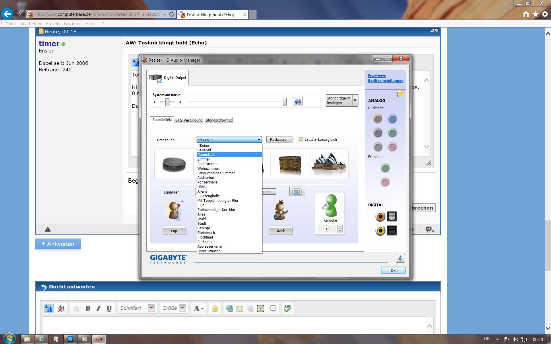

.... oder du hast einen der sichtbaren Effekte aktiviert.

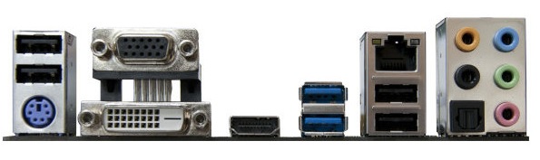

@ TE, das Z68 Pro3 Gen 3 hat keinen Chinch Anschluss Z68Pro3Gen3.jpg"Hallo,
ich besitze das edifier s730 und mittlerweile hat das Cinch Kabel ne Macke bekommen und die Anlage rauscht und brummt extrem, wenn man das Kabel falsch berührt." Wo liegt also dein Problem ? Chinch hat auch nix mit Toslink zu tun !
Das ist peinlich. Als Umgebung war "Abwasserkanal" ausgewählt. Keine Ahnung wieso, ich habe dort nie etwas eingestellt. Habe jetzt den 'Effekt' rausgenommen und der Ton klingt wieder super :)
Vielen Dank

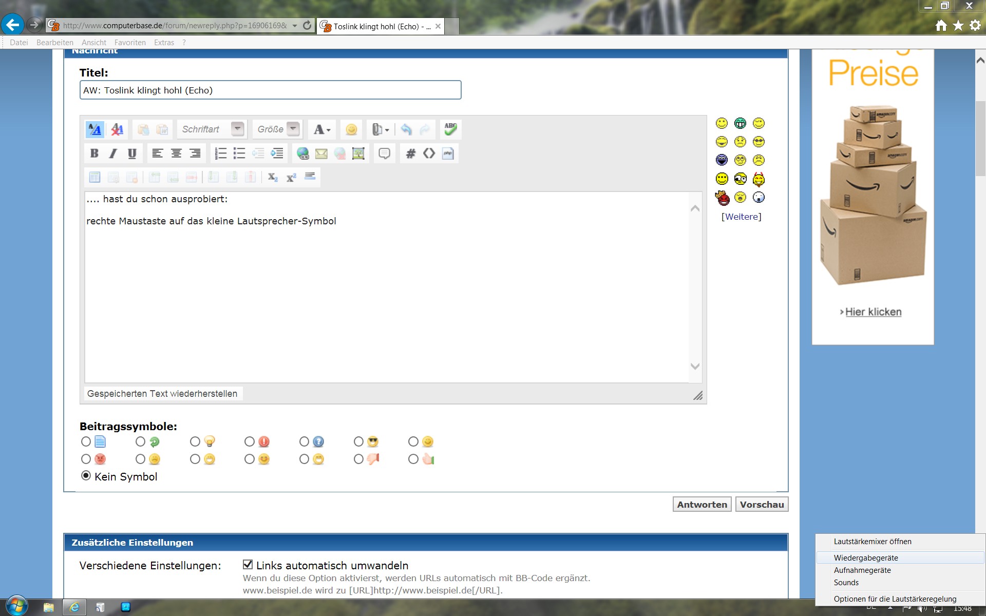

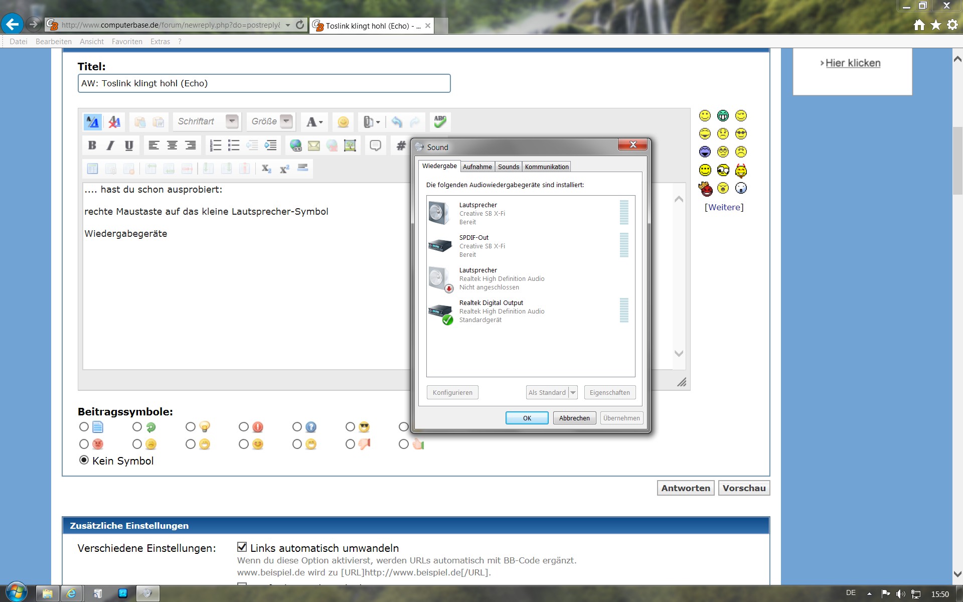

Das ist seltsam. Heute morgen wieder PC gestartet und nun kommt gar kein Sound mehr. Habe an den Einstellungen nichts verändert.
Kabel leuchtet rot und auch der digitale optische Ausgang wird erkannt.
....... hast du schon ausprobiert:
rechte Maustaste auf das kleine Lautsprecher-Symbol in der Taskleiste
Wiedergabegeräte öffnen
und dann auswählen.
