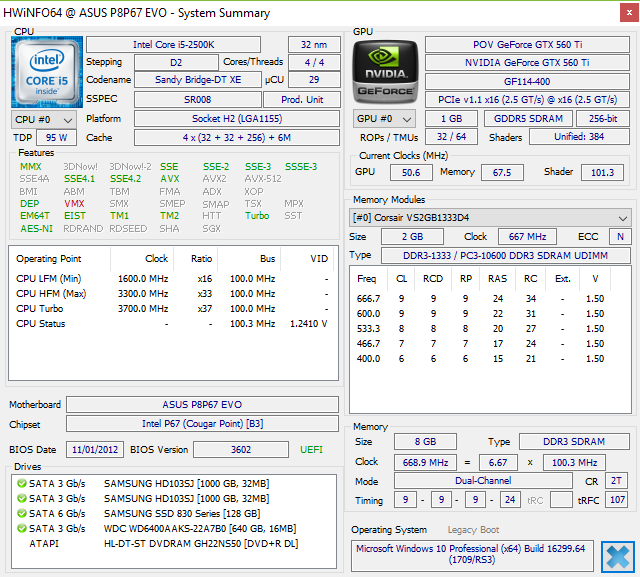

Mein System:
Ich vertraue nun euch, dass vielleicht jemand aus dem Forum hier noch eine Idee hat, wie man das Problem lösen kann.

Hast du mit GPU-Z / MSI-Afterburner schon mal mitloggen lassen, wie sich der GPU-Takt unter 3D-Last verhält?
Eventuell Mal die Karte in einem anderen pcie Slot stecken. Ich hatte Mal solche Symptome bei einer GTX 970. Dort wurde aber in gpu-z auch direkt eine zu niedrige Anbindung angezeigt.
GPU Core Clock [MHz] = 50.6
GPU Memory Clock [Mhz] = 67.5
Ändert sich während Overwatch oder FurMark läuft kein Stück. Alle Takte bleiben konstant.
Der GPU Load Wert ist der einzige, der sich ändert...
Hast du evtl. ein Energiesparprofil in Windows aktiviert? Was passiert wenn du Höchstleistung auswählst mit den Taktraten?
Ansonsten sieht es nach einer defekten Karte (Spannungsversorgung?) aus, wenn du Windows bereits neu installiert hast.
