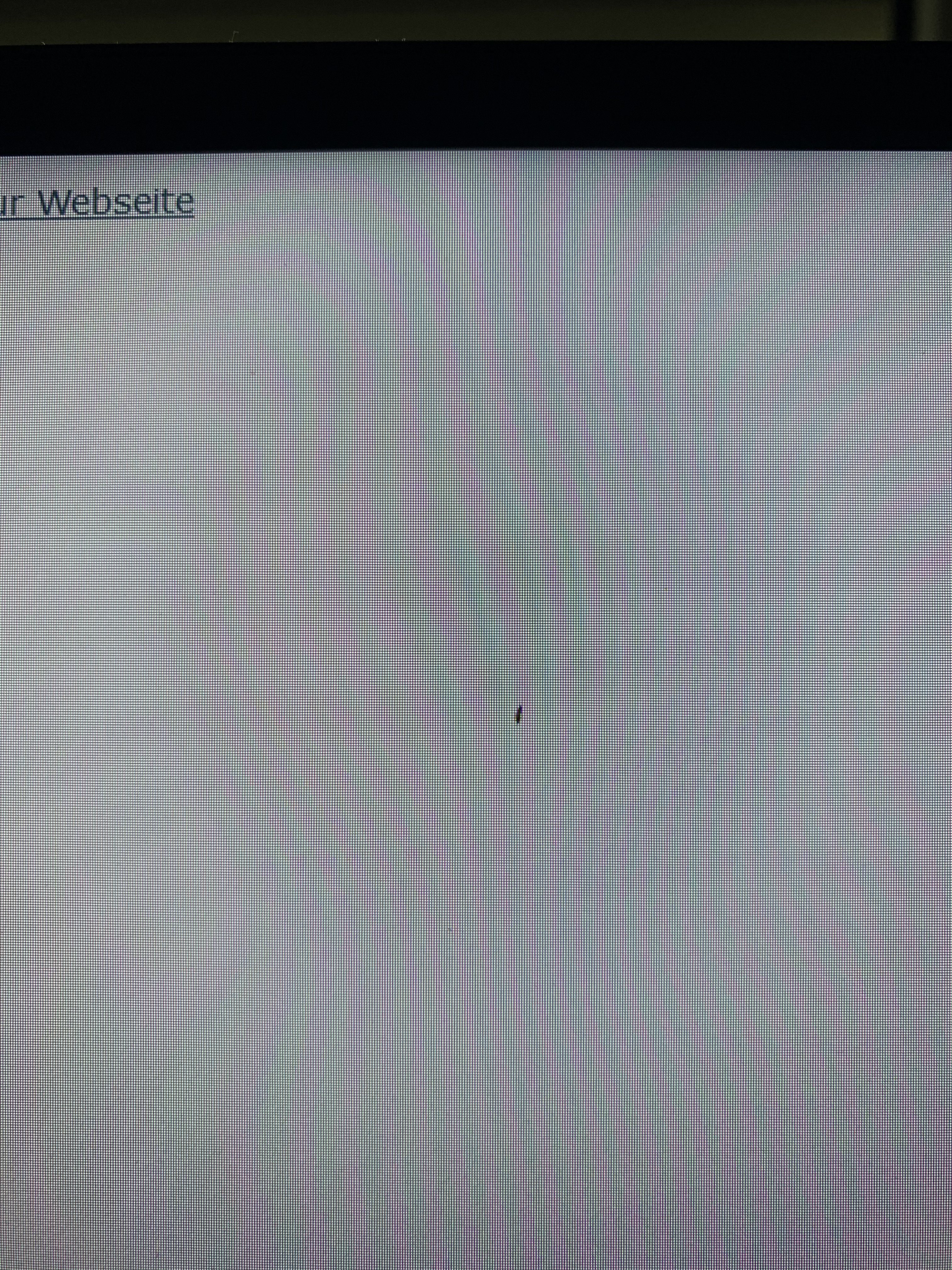

Guten Tag,
ich habe in meinem BIldschirm eine tote Fliege(ASUS TUF VG27AQ). Diese Stört mich teilweise extrem.
Hat jemand erfahrung mit einem ähnlichen Ereigniss?
Is es möglich den Bildschirm auseinander zu bauen?
Gibt es eine Schätzung was eine Reperatur kosten könnte?

@Schatho klares ja-nein. In meinen alten BenQ Monitor hatte sich ein Gewitter-Tierchen...im Prinzip ja auch eine kleine Fliege...verirrt und starb dann auf der sichtbaren Fläche. Wirkte wie ein schwarzer Pixelfehler.

Hast Du schonmal versucht, den Standfuß abzunehmen und das Panel einfach stark zu schütteln?

Sicher, dass das ein unschuldiges totes Insekt ist - und nicht tote Pixel?
Hatte ich auch, ich hab den Monitor dann so weit zerlegt bis ich es entfernen konnte. Man muss halt sehr aufpassen, dass kein Staub auf die Innenseite der Displayabdeckung kommt, dass man nicht drauf langt etc. Nicht das es nachher an anderer Stelle unschöne Flecken, o.ä. gibt.
Die meisten Monitore sind recht ähnlich aufgebaut, schau dir dazu am besten ein paar Videos an. Mit etwas handwerklichem Geschick ist es möglich das selber zu machen. Ob es für so etwas auch Dienstleister gibt weiß ich nicht.

@deYoda bei mir ja. Der Monitor liegt im Keller und funktioniert noch. Könnte zwar ein Foto machen, aber wozu? Gewitter-Tierchen sind klein genug um durch die Schlitze zu passen.
Hatte ich schon , war ein sogenanntes Gewittertierchen welches sich da drin bewegt hat. Als es von selbst gestorben war habe ich einfach an den Monitor geklopft bis es nach unten durch gefallen ist.
Habe in meinem Asus auch ein Gewittertierchen rechts unten :) Mittlerweile habe ich mich an den kleinen Freund gewöhnt und nehme ihn nicht mehr wirklich wahr.
Wenn du noch Garantie hast tauscht Asus in solchen Fällen auch aus.

hier das gewünschte bild

Bei mir hat bei einem alten Monitor damals punktuelles Klopfen in Verbindung mit der Schwerkraft geholfen. So konnte ich es bis an den nächstgelegenen Rand befördern, wo es dann - nicht mehr sichtbar - blieb.

Die Garantie greift hier nicht, ist eine mechanische beschädigung auch wenns sich komisch anhört.
Vielleicht zeigt sich der Händler kulant ist aber unwahrscheinlich bei so einem Art "defekt".
Würde versuchen das Display auf zuschrauben oder versuchen mit Druckluft und Staubsauger
Hatte auch so ein kleines Tierchen, dass im Monitor rumgekrabbelt ist.
Ein einfacher Trick hat geholfen!
Über Nacht eine starke Lampe neben den Monitor stellen und am anderen Morgen war das ding weg.
Reaktionen: Claus45
Eizo hat wegen Gewittertierchen im Display schon mal Display getauscht, auf Garantie.
Das Vieh war nicht von Anfang an da. Aber bei Asus hab ich da meine Zweifel, dass die das tun.
