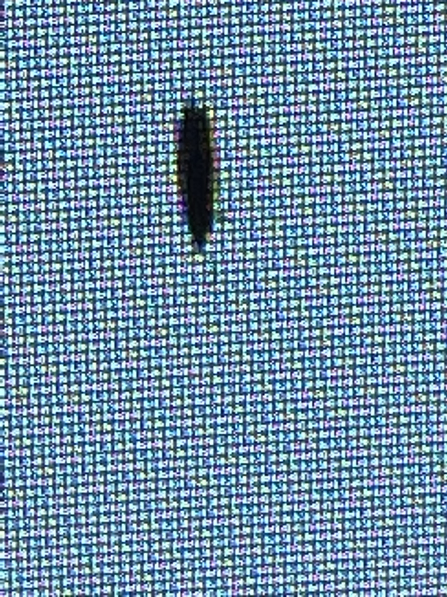

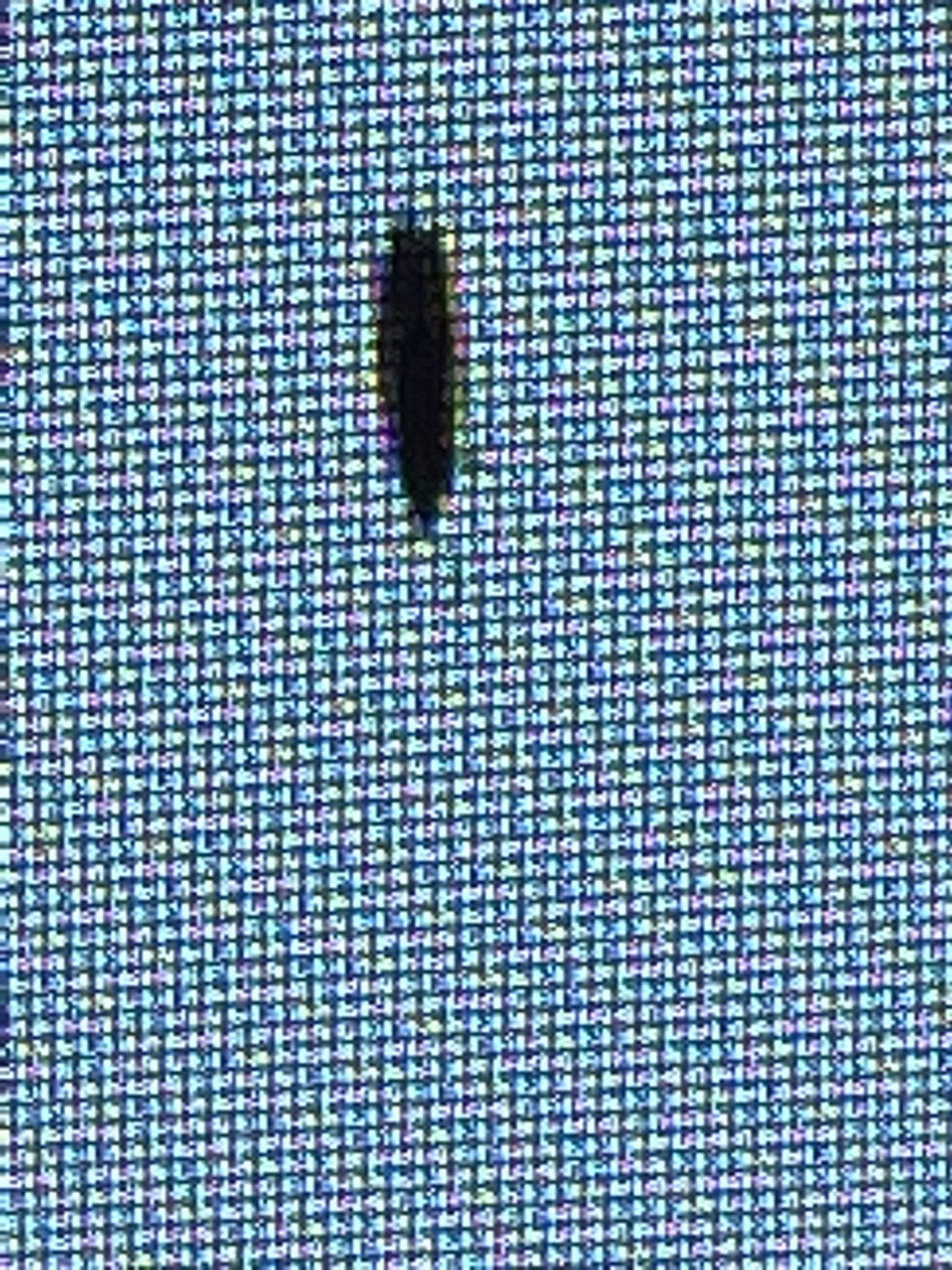

Ich hatte auch so ein Tierchen im Panel (Sony KDXE93 Serie). Damals noch im Rahmen der Garantie, Sony wollte tauschen, allerdings hat mein Sony TV keinen direkten Nachfolger und ich hätte (ersten Angebot) einen schlechteren TV erhalten.
Also habe ich den TV aufgeschraubt und das Panel zugänglich gemacht (ist an den Seiten verklebt). Von oben konnte ich dann ,mit einem Wattestäbchen an einem Drahtbügel, das Insekt und einen kleinen Fleck mit Isopropanol entfernen. Das Tier saß direkt auf der Hintergrundbeleuchtung.
Den Garantietausch hatte ich inzwischen soweit, dass ich statt einem Sony XF einen XG erhalten hätte, allerdings war ich dann so fair und habe gesagt, dass ich das Gerät geöffnet und das Tier entfernt habe.
Der TV steht immer noch hier :). Es ist natürlich bedauerlich, dass Panasonic hier so miesen (also gar keinen) Service bietet.
Reaktionen: madmax2010
@wickedgonewild hast du das Display in seine Schichten zerlegt? Hast du das dokumentiert? Faende ich interessant.
Nein, nur die Rückwand vom TV entfernt und dann waren rund um das Panel mehrere Schrauben, die die einzelnen Schichten fixiert hatten. Diese zu entfernen war zum Teil schwierig, da diese sehr weich waren.
Daher habe ich nur die obere Reihe entfernt, und das Material (Klebeband ähnlich) entfernt, was die einzelnen Schichten wohl abdichten sollte. Dann war es relativ leicht, die einzelnen Schichten des Panels auseinanderzuhalten (eingeschalteter Zustand, damit ich was sehe). Hab mich ziemlich beeilt, damit kein Staub eindringt und das Panel im Anschluss wieder verklebt und verschraubt. Denke, das wird nicht bei jedem TV funktionieren und man traut sich da ja auch nicht ohne Weiteres ran. Ich hatte wohl Glück und Geschick :).
Im Anhang mal mein Tierchen.

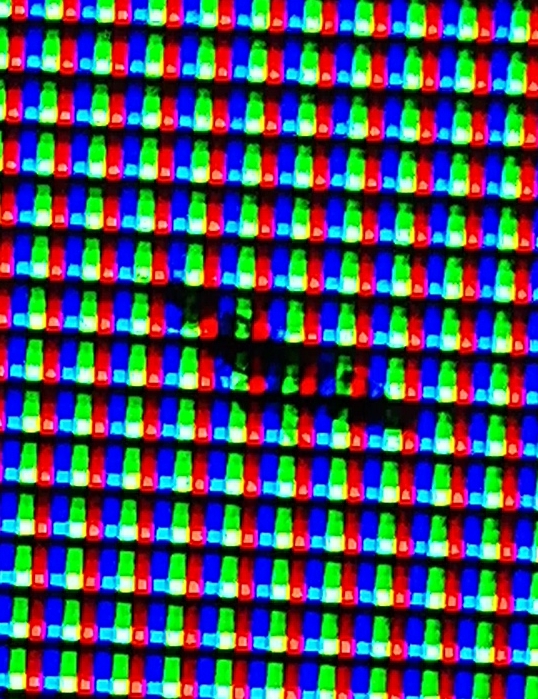

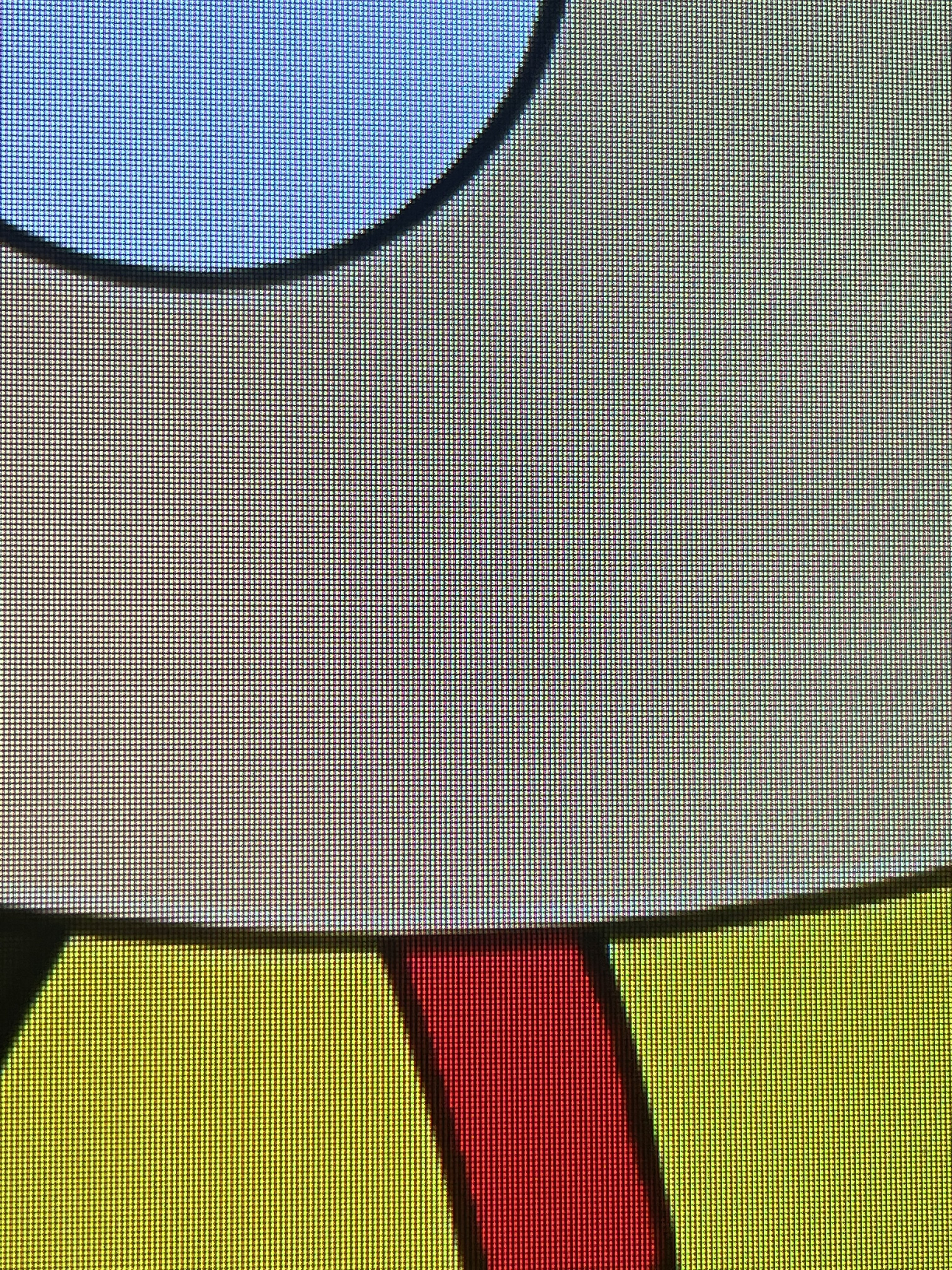

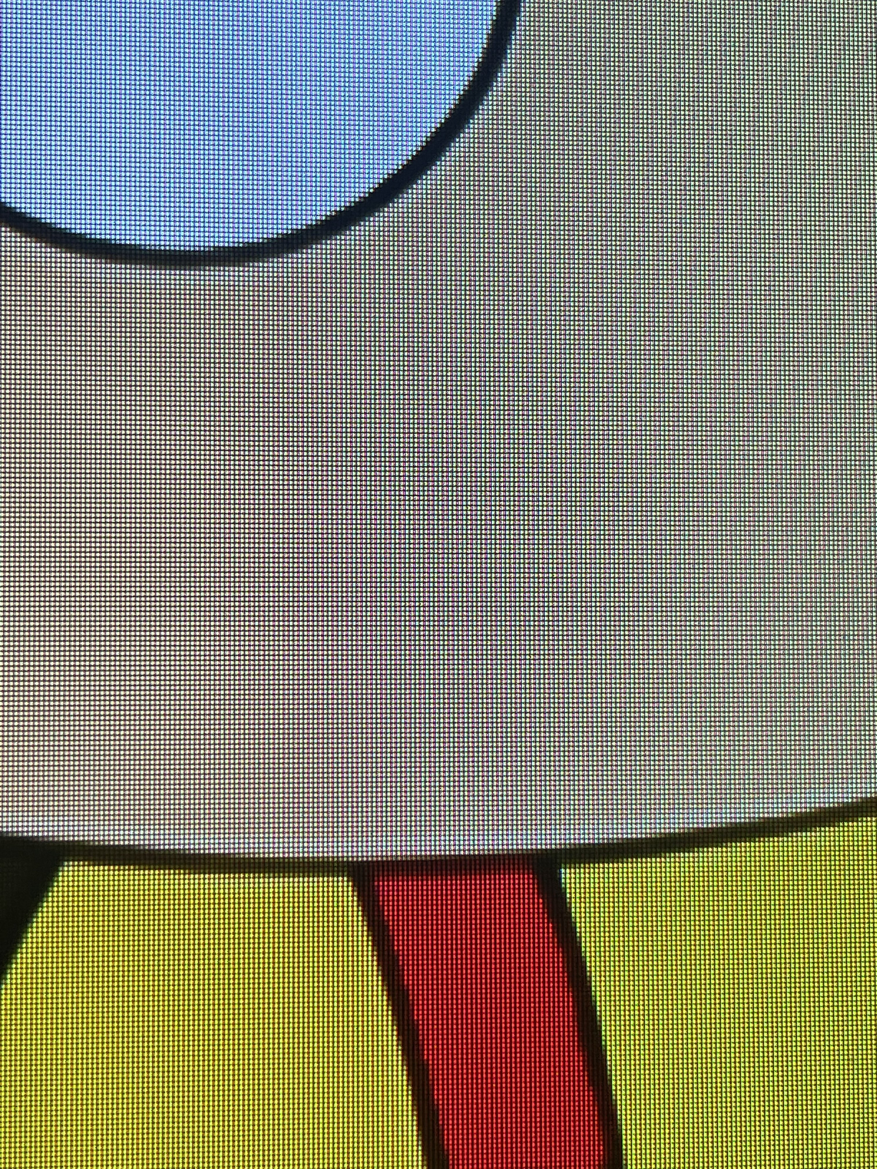

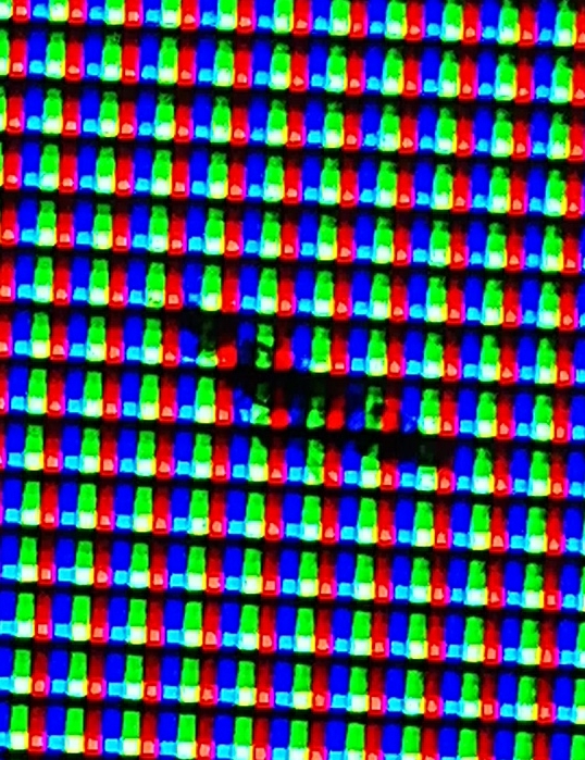

Hey, ich hatte das selbe Problem bis vor wenigen Tagen Ich selber benutze ein Sony Bravia KD49 irgendwas… (Garantie abgelaufen) aber der Sonny Support hatte mir dennoch netterweise eine Idee gegeben. Er meinte ich soll einfach warten bis die Fliege trocknet und nach 2 bis 4 Monaten einfach den Fernseher einmal auf den Rücken stellen und dann flach auf das Display. (Auf einer ebenen Oberfläche um Schaden zu vermeiden)
Da ich vor kurzem umgezogen bin, dachte ich mir „ach komm jetzt ist es 3 Monate her, probierste es mal“ und siehe da, der Abdruck von der Fliege hat sich verändert. Durch leichtes klopfen auf der rechten und linken Seite ( um den Abdruck rum) ist sie nach unten gerutscht und jetzt ist alles wieder beim alten.
Also wenn ihr das behutsam macht und vorsichtig seit, funktioniert das bestimmt. Durch den Druck wird die Fliege spröde und zerfällt sozusagen in Staub. (AUF KEINEN FALL ZU FRÜH ANGEHEN DA SICH INNEREIN DER FLIEGE AM DISPLAY VEREWIGEN KÖNNEN!!!!!!).
Das ist der einzige Tipp den ich anbieten kann mein Kollege hatte ein Samsung und er hatte 2 fliegen seid längerer Zeit im Bild. Das gleiche bei ihm gemacht und auch bei ihm hat das ein Wunder bewirkt ! Probiert es aus und seid nicht zu grob! Aber auch nicht zu behutsam. Die Fliege muss ja zerbröseln �
Im Anhang seht ihr die Bilder vorher und nachher (habe zwischenzeitlich das Handy gewechselt deswegen ist das eine besser aufgelöst) Ist aber die selbe stelle.
In diesem Sinne, viel Glück und Gelingen für alle Garantielosen :p
