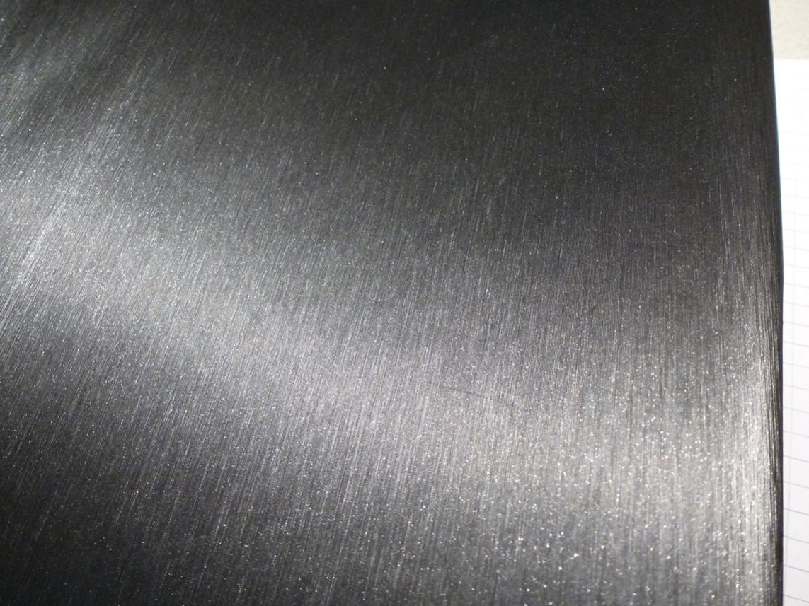

Ich würde allerdings statt MDF, Acrylglas verwenden dieses mattieren teilweise Anthrazit Lackieren oder mit dieser FolieFolie 01 (1).jpg bekleben, die freien Stellen würde ich mit orangen LED´s beleuchten.

Das ist ´ne Folie zum bekleben von Autos, in dem Fall Titan gebürstet.

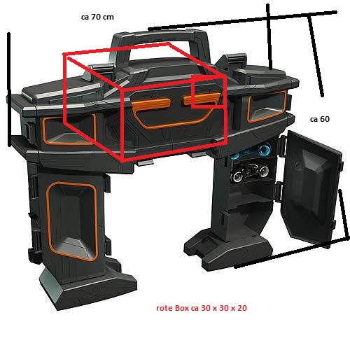

Ich werde mir wohl nochmal den Film aus der hier nötigen Perspektive ansehen und eigene Screenshots machen. Google spuckt grad mal eine Hand voll brauchbarer Bilder zu so einem Transporter aus. Damit mal alle sehen was ich meine: http://www.collider.com/wp-content/uploads/Tron-Legacy-movie-image-211-600x255.jpg
Erste Gedankenfetzen sehen so aus: Optisches Laufwerk in der Mitte, rechts daneben ist auch schon der Power Button. Mainboard auch oben rein, NT und HD kommt auf die Größe der Proportionen an und findet eventuell in der Seite den nötigen Raum. Luft in der einen Seite rein und auf der anderen raus.

Folie habe ich noch rumliegen, dachte bei deinem Bild auch zuerst an Metall-Look- Vielleicht finde ich heute noch Zeit, um was zu basteln mit der "Holzfolie". Bei Tron würde sich im Endprodukt, dann noch schwarz (glänzend) besser eignen, wobei dieses helle blau mit weiß sicher auch gut rüberkommt.

Der Transporter ist vom Design Tron untypisch, keine fliesenden Formen und auch kein Hochglanz-Look, wie beim Bike. Daher finde ich die Titan-Folie passend, aber ich würde vom Transporter abraten da es entweder sehr groß wir, oder ganz schlimme Proportionen bekommt. Meine Empfehlung wäre eine Gehäuse (kein Model aus dem Film) zu entwerfen mit Tron Design Elementen.

Zur große tat ich auch ein paar Rechnungen. Mit HBT cm von 45-55-25 würde man schon hinkommen, ganz grob versteht sich. Bei passender Gelegenheit mach ich mein Gehäuse auf und messe genauer nach, dann kann man auch was aus Pappe machen. In den mittleren Teil, nennen wir es mal Brücke, käme so nur das Mainboard mit 15-35-20

Für ATX-Mainboard mit Tower-kühler und ein wenig Platz für Anschlüsse, würde ich 35 x 30 x 20 cm rechnen.

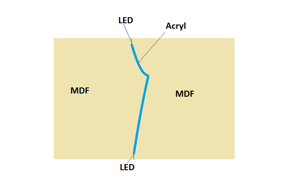

Ok, jetzt verstehe ich das mit dem Lackieren der Innenseite. Dann sieht man aber die LEDs im Acryl, wenn man die Variante mit den Löchern wählt. Also sollte ich die ganzen Linien aufrauen?
Habe schon versucht selbst etwas zu planen, dafür brauche ich aber viel Zeit, bis jetzt habe ich nur sowas "spaciges" ohne richtigem Flair auf Papier gebracht. Solche Gehäuse gibt es schon fertig zu kaufen und gefallen mir überhaupt nicht. Deswegen meinte ich am Anfang ganz simple oder sowas wie der Transporter, das Bike gefällt mir auch nicht besonders. Dann schon eher der Spielautomat am Anfang, hätte nicht ganz die Standardform, aber auch nicht so das Wahre.
Du wirst das Gehäuse nicht aus einen einzigen Stück Plexiglas fertigen können. Also gibt es Überlappungen und Stöße, wo man eventuell LEDs verstecken kann.

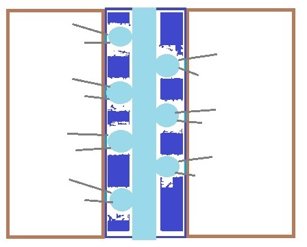

Zum Thema Acryl und LEDs habe mir einen Streifen Acryl zurechtgesägt und ein paar Löcher reingemacht, etwas "punktuell" wirkt es noch, aber sieht schon besser aus, die rauen Kanten kommen gut zur Geltung. Was sagt du zu der Variante? Rechts und links MDF, dazwischen Acryl und vom Acryl ist dann aber nur der ganz helle Streifen sichtbar, der dunkelblaue (sieht komisch aus, weil ich das erst nach dem ersten mal speichern nachgetragen habe). Acryl mit Nut in das MDF und Aussparungen für die LEDs. Darüber dann zB. Folie
Ich habe Plexiglas auch vorgeschlagen, weil man es mit einen Heißluftföhn leicht Verformen kann und daher gut für ein Tron Theme geeignet ist. MDF eignet sich für relativ große Flächen, man kann es nur sägen, fräsen und schleifen und schwer ist es auch noch. Wenn Du MDF und Plexiglas als Lichtleiter verwenden möchtest, dann kombiniere das MDF mit einen Acryl-Vierkantstab, kleb ihn zwischen die MDF-Platten und baller oben und unten je ein starke LED mit einen Öffnungswinkel von 5°, fertig

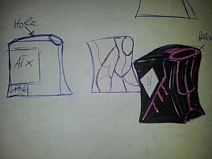

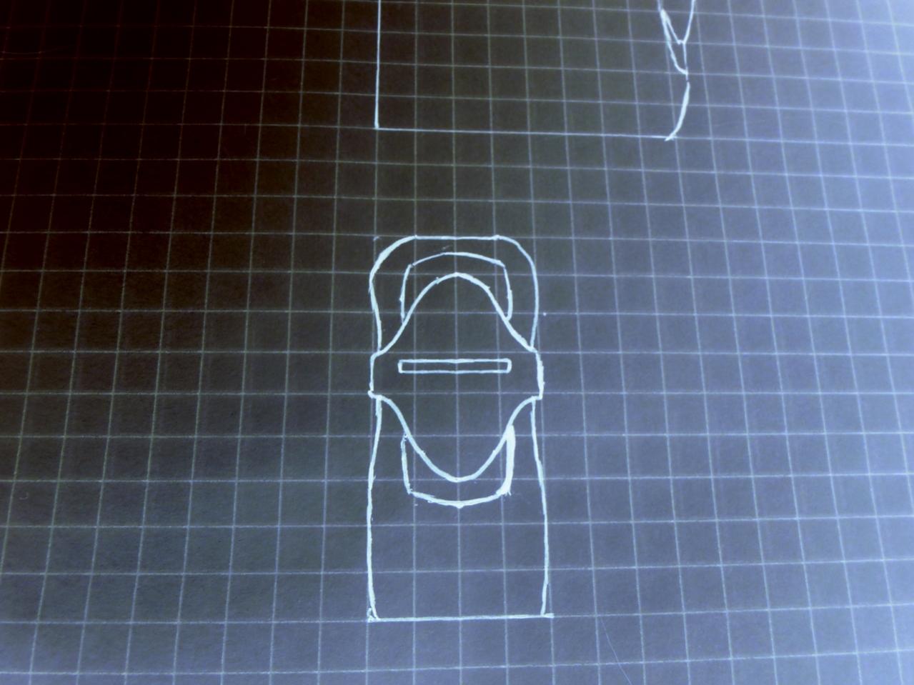

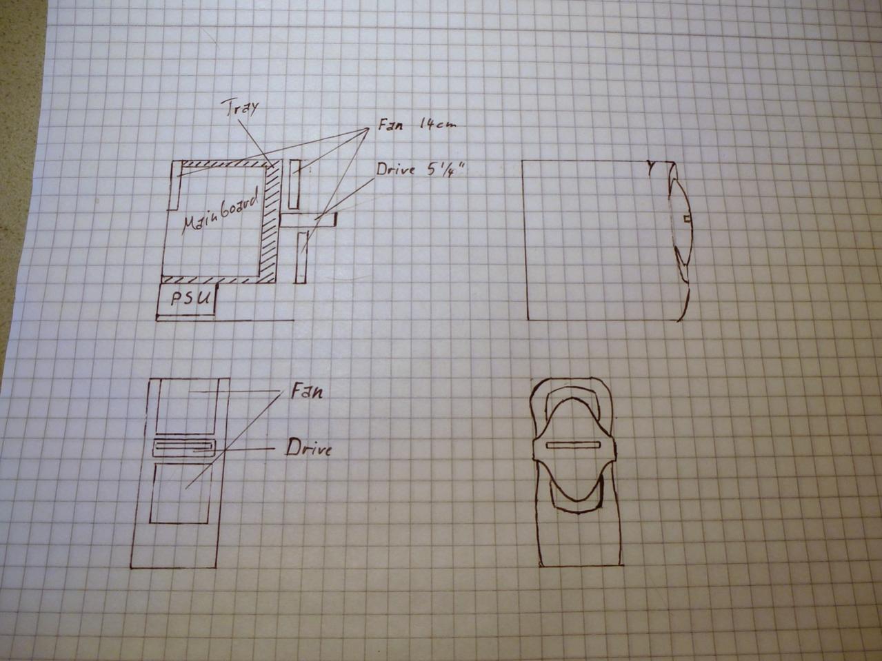

ach wie ich meine s2 cam liebe omg. hab auch mal kurz zeichnung gemacht.. also sich was einfallen lassen ist ruckzuck. :) computerbase.jpg
