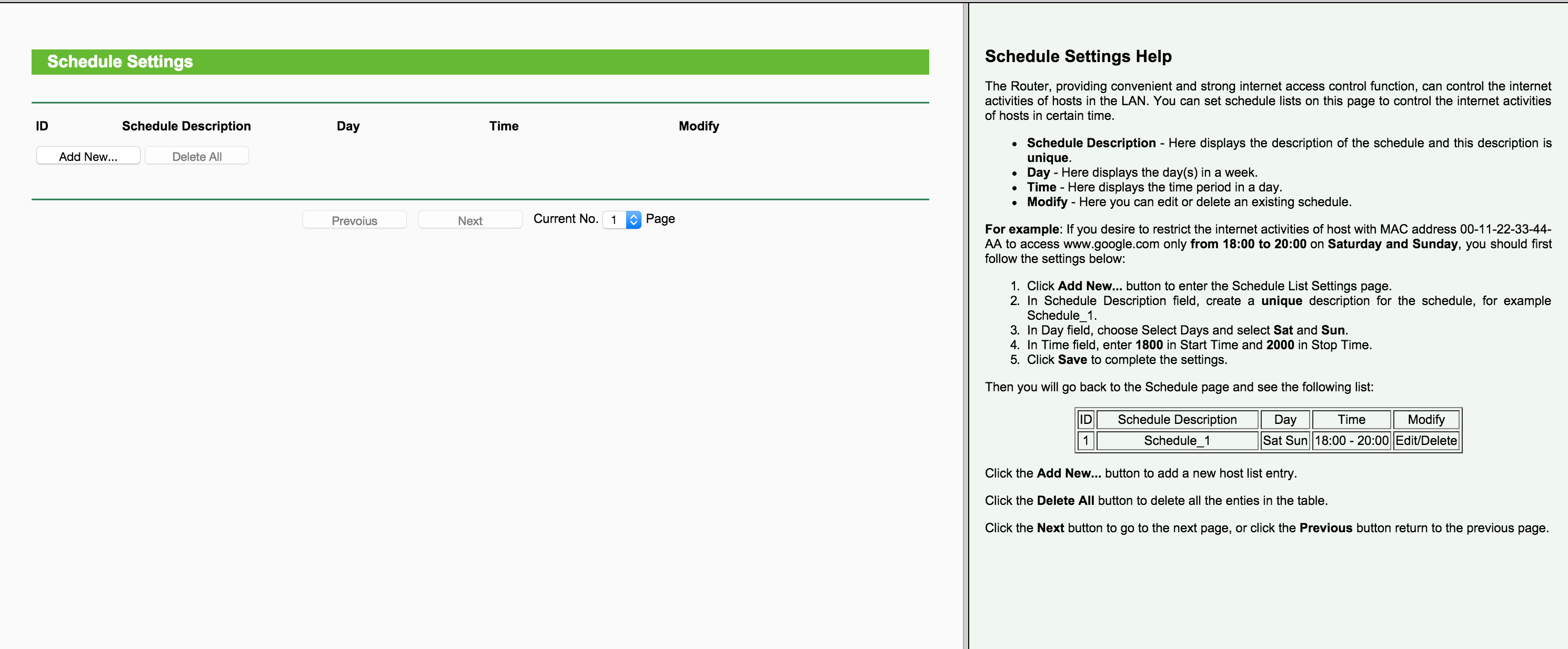

​@Theobald93
Meinst du das hier?
Edit: Ok, hab es überlesen, dass du WLAN meintest. Ich schaue nochmal...

...haben wohl alle keinen WLAN-Zeitplan :/
