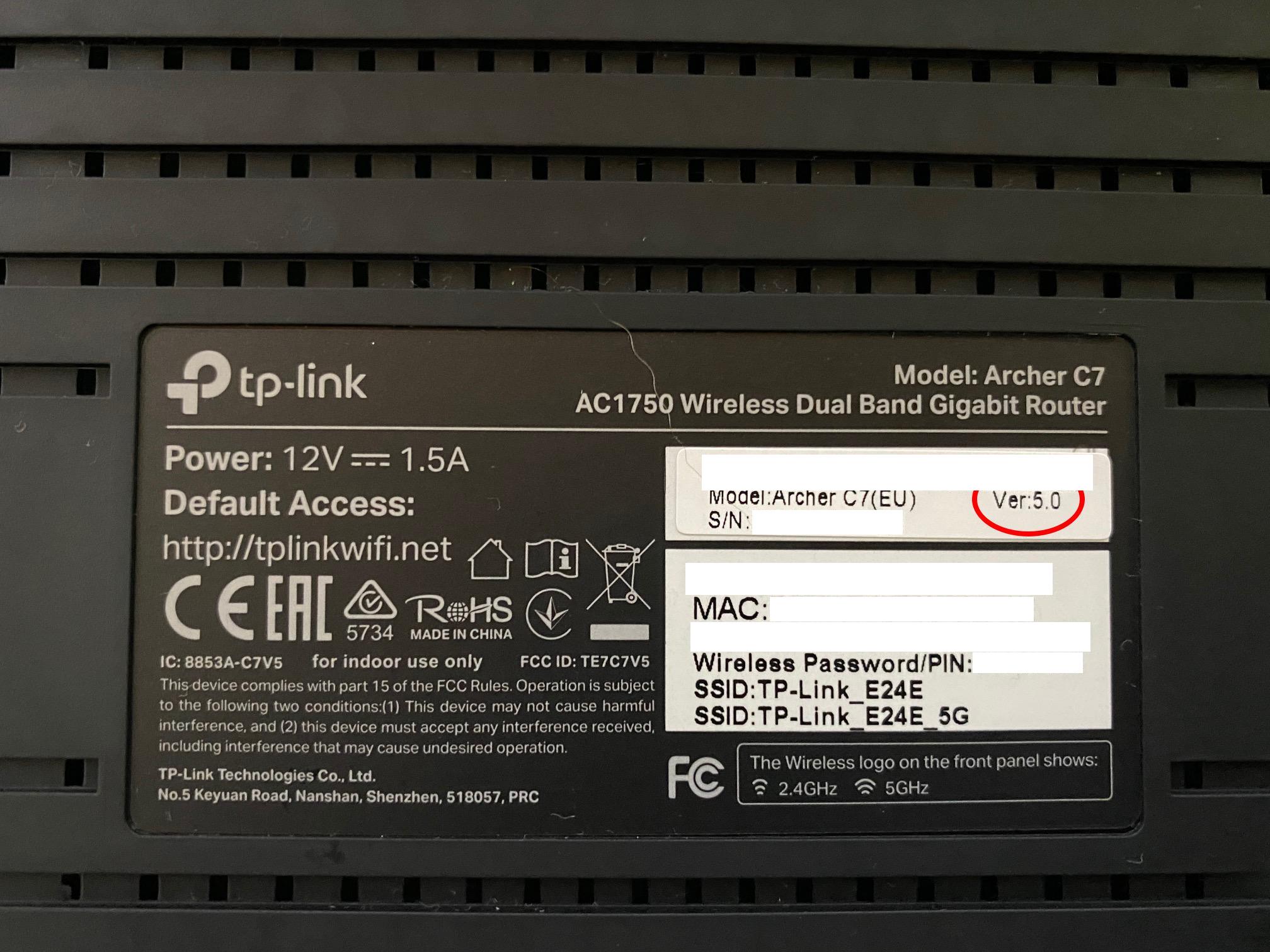

Bitte schau mal auf der Rückseite, da ist ein Aufkleber auf dem die Version steht. Siehe das Bild hier, im roten Kreis.

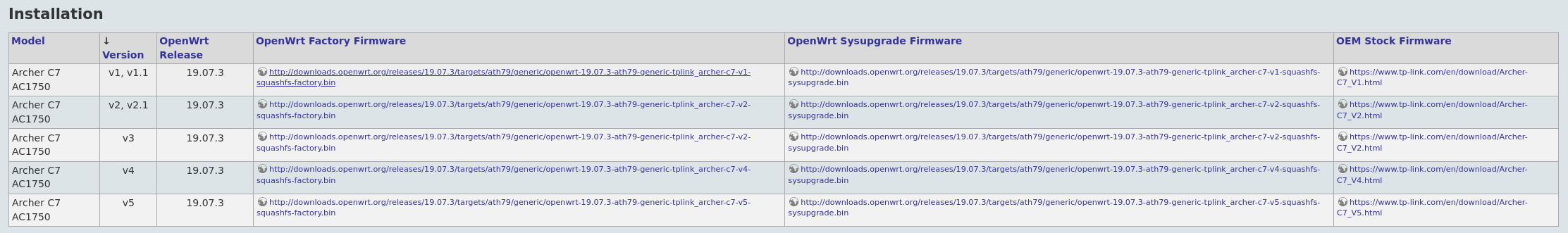

Dann guckst du auf dem Link den du schon gepostet hast nach der Datei für deine Version. Wenn du noch die TP Link Firmware drauf hast, nimm die "OpenWRT Factory Firmware" in der Linken Spalte. Ich vermute du hast v5 vom Router, dann müsstest du den untersten Link in der Linken Spalte nehmen. Die Datei umbenennen in "factory.bin" oder sowas, und dann damit das Firmware-Update aus dem Webinterface starten.
//Edit: Sorry, der Link den ich meinte kam nicht von dir, sondern von foofoobar: https://openwrt.org/toh/tp-link/archer-c7-1750
