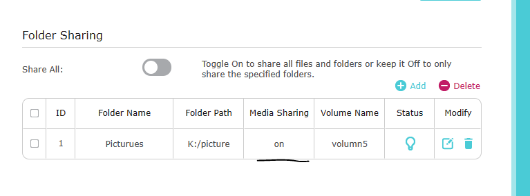

Heute habe ich per Zufall festgestellt, das auch ein UPnP Server aktiv ist.
Auf meinem FireTV habe ich den VLC Player installiert und hab mich gewundert warum ich auf den Stick komme ohne ein Passwort einzugeben.
Das gleiche auch per Smartphone mit einem UPnP Player/Browser.
Ist das "normal" ?
Auf jeden Fall möchte ich das nicht und habe nur eine Möglichkeit gefunden wie ich das abschalten kann.
In den Freigabeeinstellungen "Komplett freigeben" deaktivieren.
Dann einen Ordner hinzufügen und jetzt kann ich "Medienfreigabe" deaktivieren.
Das ganze läuft etwas hakelig, ein klicken auf "Durchsuchen" um einen Hauptordner auf dem USB Stick auszuwählen funktioniert irgend wie nicht richtig, oder es dauert über 5 Sekunden bis überhaupt was passiert.

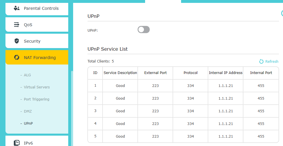

2. UPnP Für Internet
Würde ich nicht zwingend deaktivieren. Es wird zwar immer wieder behauptet, es könnte darüber Malware von innen Ports öffnen. Wenn man allerdings Malware auf seinen lokalen PC hat, ist das Kind bereits in den Brunnen gefallen. Das bisschen "Sicherheit" erkauft man sich mit diversen Problemen was die Multiplayerunterstützung bei Spielen anbetrifft.
https://emulator.tp-link.com/webpages_c7v5_20220414/index.html

xexex schrieb:
Diese Einstellung sieht man aber nur, wenn ich nicht den ganzen Stick / Festplatte freigebe.
Ist der Schalter Share All : on, gibt es diese Einstellung gar nicht.
Da ich den ganzen Stick freigegeben hatte, war der Mediaserver automatisch an, ohne das ich es wusste.
Der Reiter NAT Forwarding ist im Accesspoint Modus nicht verfügbar.
