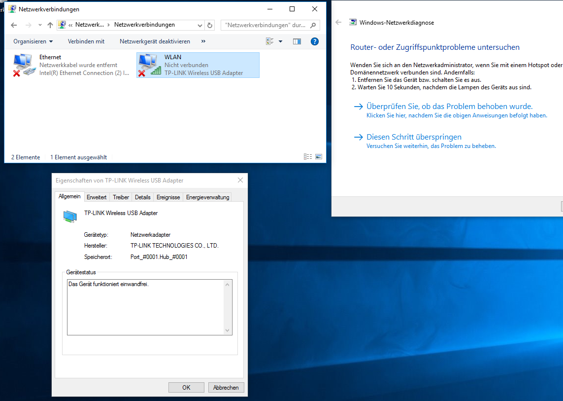

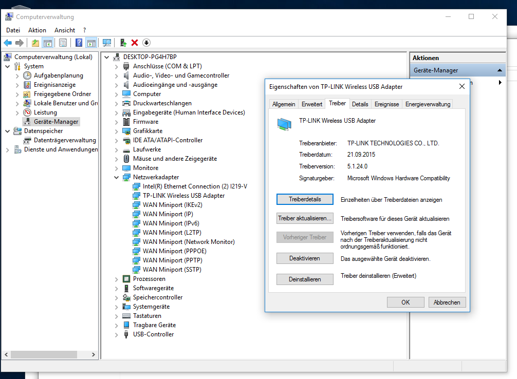

Nach der Neustinllation vonWIN10 erkennt folgender neuer WLAN-Adapter mein WLAN-Netzwerk nicht. Es ist ein komplett neuer PC den ich gestern zusammengebaut habe. Alle Treiber sind aktuell. Folgender Treiber wurnde installiert:
http://www.tp-link.de/support/Win10Compatibility/
Adapter:
http://geizhals.de/tp-link-archer-t1u-a1328077.html?hloc=at&hloc=de
Ich habe folgenden Router: Speedport 503v
Kann es sein das dieser unter win 10 überhaupt nicht funktioniert da da plug an play nein steht. Aber es wurde ja ein Treiber für WIN10 veröffentlicht von daher kann dies wohl nicht sein. Hhier ein paar Fotos wie meine einstellungen so aussehen:
Das Prblem ist ds der Adapter aktiviert ist aber ein rotes Kreuz anzeigt. Die Problemlösung habe ich wie im bild schon angewandt hat abernichts gebrachst. Der USB-Adapter steckt im USB 3.0 platz und blinkt vor sich hin.

DA steht ein rotes Kreuz weil die Netzwerkverbindung nicht hergestellt ist ?!
Die Wlan-Verbindung musst du schon einrichten.
Erkennt der WLAN Adapter die SSID des Routers? Also z.B. "Speedport irgendwas"?
Du musst dich ein erstes Mal mit dem Router verbinden und das Password eingeben. Meist ist im Systray unten rechts ein Symbol für den WLAN Adapter.

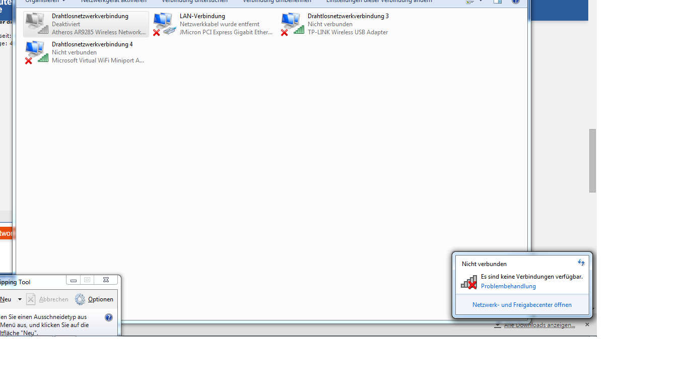

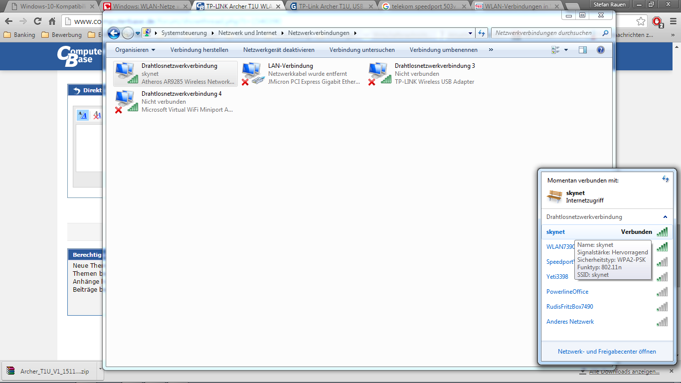

Habe das ding jetzt in meinen Laptop gesteckt dort den vorhandenen WLAN-Adapter deaktiviert (also den internen vom Laptop) und den TP link reingesteckt... das gleiche bild...
mit aktiviertem adapter vom laptop:
ohen:
Es wird kein WLAN-NEtzwerk erkannt:..
Würde mal vermuten, dass es daran liegt, dass der TP-Link-Wlan-Adapter nur auf 5GHz funkt und dein Wlan vom Speedport auf 2,4 GHz unterwegs ist.
Keine Ahnung, ob der Speedport auch 5GHz kann, falls ja musst du das im Router entsprechend einrichten.
Hast du "SSID verbergen" oder so was im Router eingestellt?
PS: Mugam hat Recht. Der Adapter funkt nur auf 5GHz, das alte Speedport hat nur 802.11g auf 2.4GHz.
