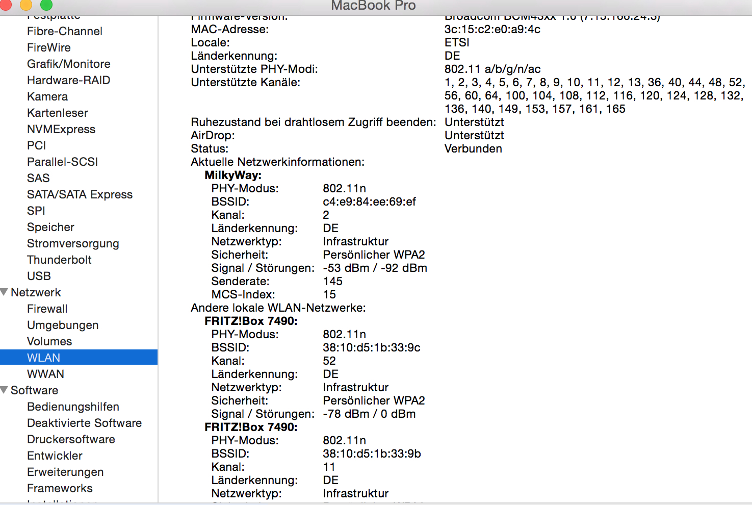

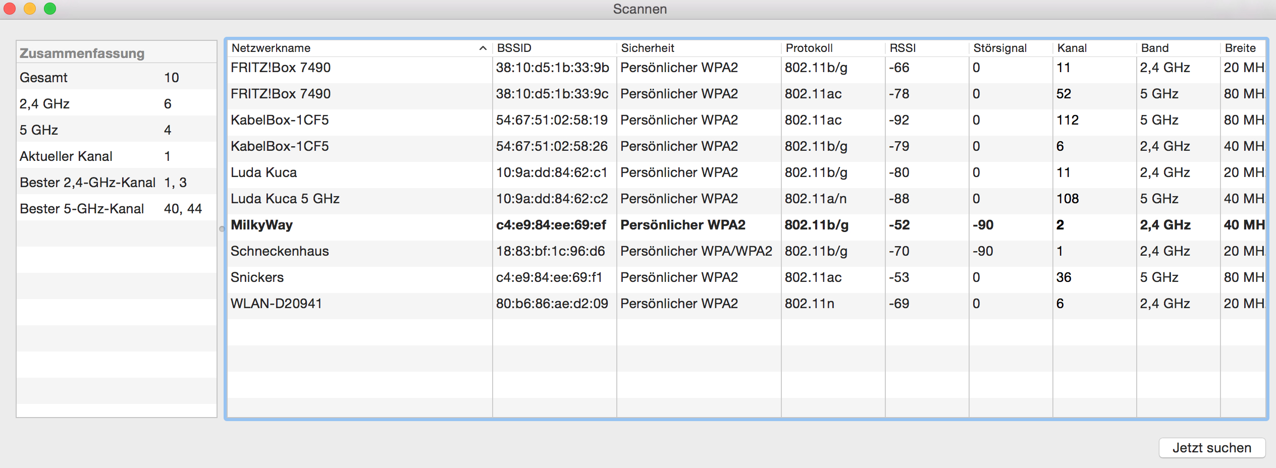

Snickers ist mein 5er Netz, MilkyWay mein 2,4er Netz.
Hier mal ein Auszug aus dem Wlan-Diagnose-Programm

beim streamen wird gepuffert, bei websiten wird ständig abgefragt... aber das sollte theoretisch nicht merkbar sein.

wlan1-jpg.562645
und wieso ist der MilkyWay 2,4 netz in b/g modus
und nicht in n modus
es kommt zu störung mit anderen netz
mal auf 20 mhz setzen
mal auf kanal 13 setzen der ist frei
mal neue firmware drauf machen
es gibt problemme in apel geräte
http://www.tp-link.de/download/Archer-VR200v.html#Firmware

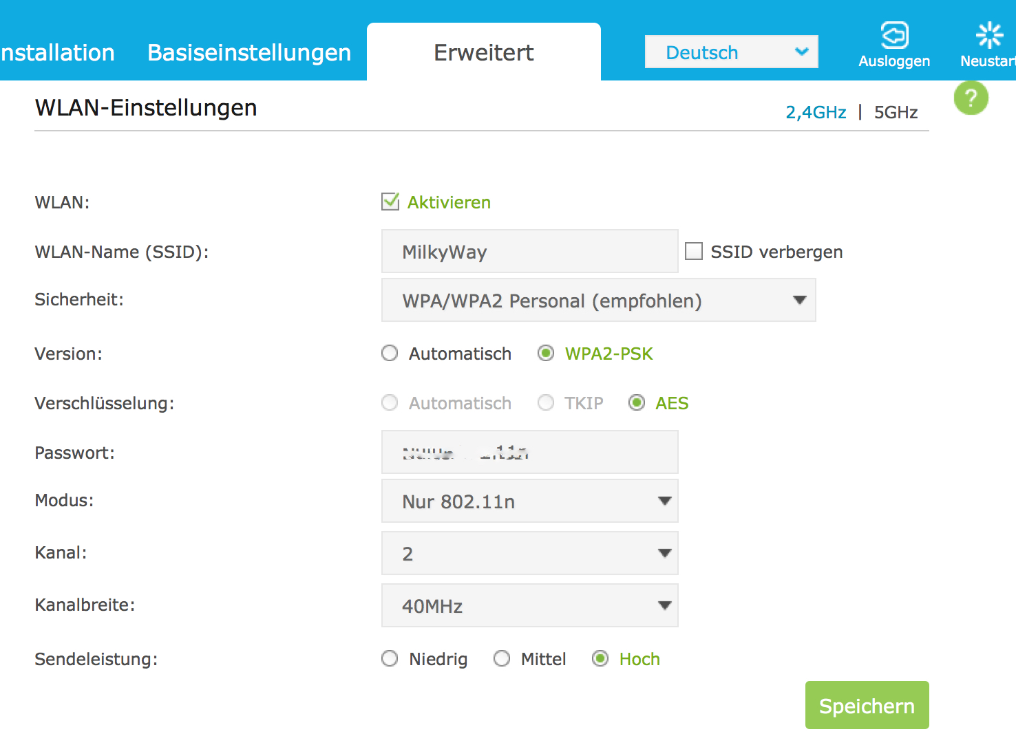

Also der Router ist auf N Standard eingestellt, Habe mal ein Screenshot der Wlan-Einstellungen aus dem Router angehängt.
20 Mhz ? Habe gelesen das 40 Störungsfreier sein soll, aber versuche es gerne mal
Den Kanal 2 habe ich bewusst gewählt da hier viele auf allen Kanälen in der Nähe sind und 2 der am wenigsten benutzte ist, bzw mit größtmöglichen Abstand zu den anderen Kanälen.
auf n ist ok
aber kanal breite sollst du auf 20 mhz ändern
bei 40 mhz ist das problemm bei dir
und wie ich sehe verschlüsselung auf wpa2 setzen
und auf aes
damit du volle leistung bekommst
bitte nicht gemischt
mit wpa/wpa2 nehmen
nur reine wpa2 aes
