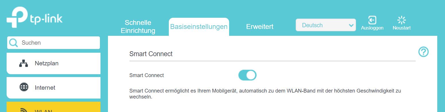

Die Einstellung, das ich nur eine SSID habe, und die Geräte automatisch zwischen 2,4GHZ und 5GHZ wechseln, hab ich erst jetzt entdeckt und das werd ich mal testen.

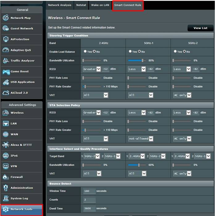

Am besten sind aber auf jeden Fall APs, bei denen man die beiden Frequenzbereiche mit der gleichen SSID konfigurieren kann und die selbst die Steuerung der Clients übernehmen (Band Steering). ASUS kann es zum Beispiel sehr gut, die FritzBox eher dürftig, dein TP-Link anscheinend gar nicht.

Also mit dieser SmartConnect Einstellung hab ich zwar jetzt Verbindung
Naja, die ist halt so "smart", dass sie an Hand von nicht einstellbaren Kriterien in Zusammenspiel mit dem Client entscheidet, was für Dich das Beste ist. Gefällt dir diese Entscheidung nicht, wirst Du 2,4er und 5er Band wieder trennen und die Kriterien selbst festlegen müssen.
Okay verstehe. Habs jetzt mal wieder getrennt voneinander Konfiguriert und Kanal 40 beim 5GHZ Wlan eingestellt. Mal sehen.

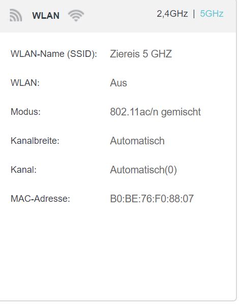

Bitte Screenshots der TP Link 5 GHz Einstellungen posten.
Verzichte testhalber auf Leerzeichen in der SSID.
Wenn möglich, stell den Modus auf ac-only und Stelle auch die Verschlüsselung auf WPA2 only.
Reaktionen: xexex und F!o
Hab ich jetzt so gemacht. Kurz war ich mit dem 5GHZ Wlan verbunden, doch dann hats wieder geheißen:
Verbunden, kein Internet
