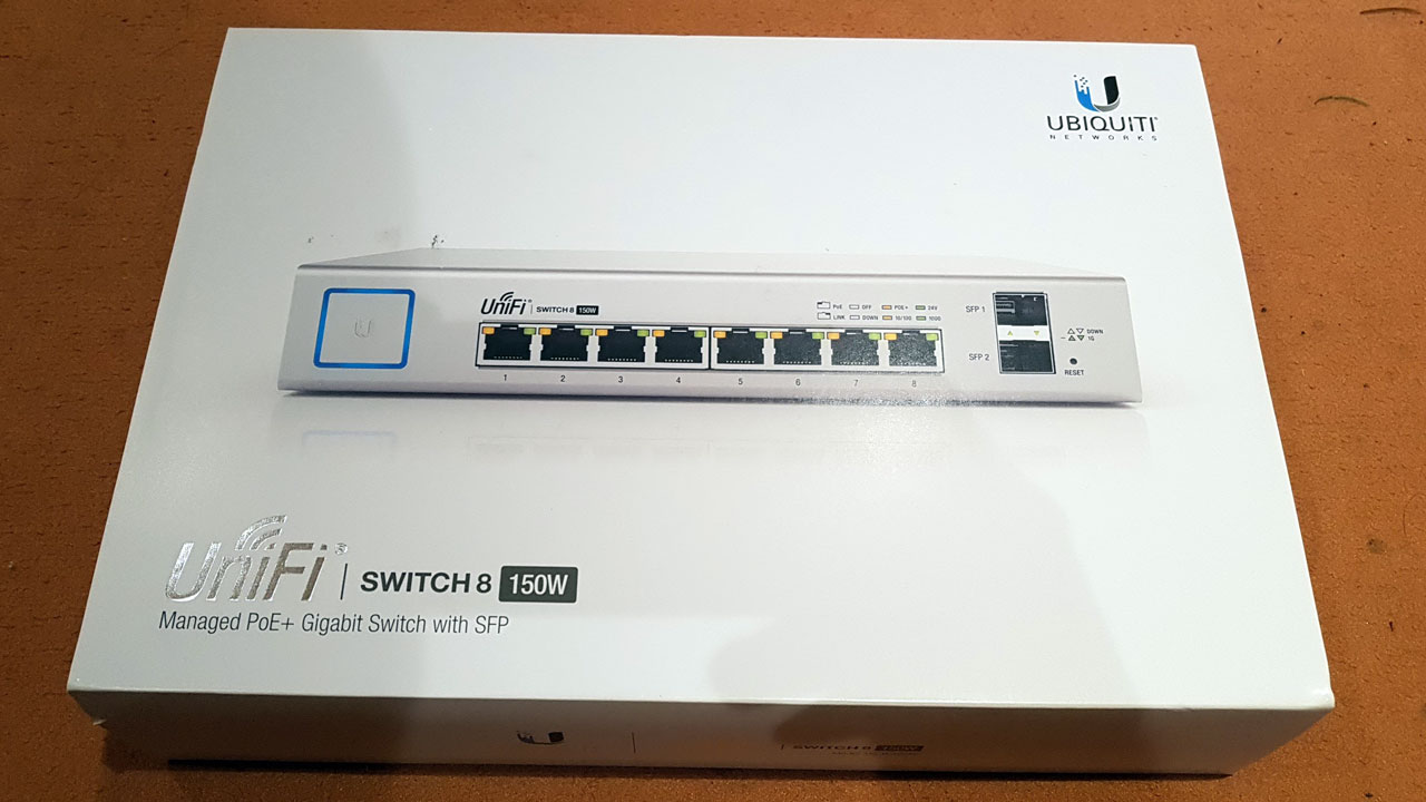

Dem stimme ich voll und ganz zu (siehe Anhang), der Ubiquiti US-8-150W würde auch funktionieren, da er 24V Passiv-PoE kann. Aber bitte nicht erschrecken, wenn es nicht auf Anhieb funktioniert, über die UniFi Controller Software muss man dem Port noch sagen das er ein passiver PoE Port ist, ansonsten fährt ihr die ganz normale PoE Spannung und der UAP-AC-Lite würde nicht funktionieren.

Okay, wenn das wirklich so ist, wäre das eine Option... allerdings ist der in Post 2 genannte UAP-AC-Lite noch ein älteres Modell welches 24V passiv PoE benötigt.
Gruß, Domi
