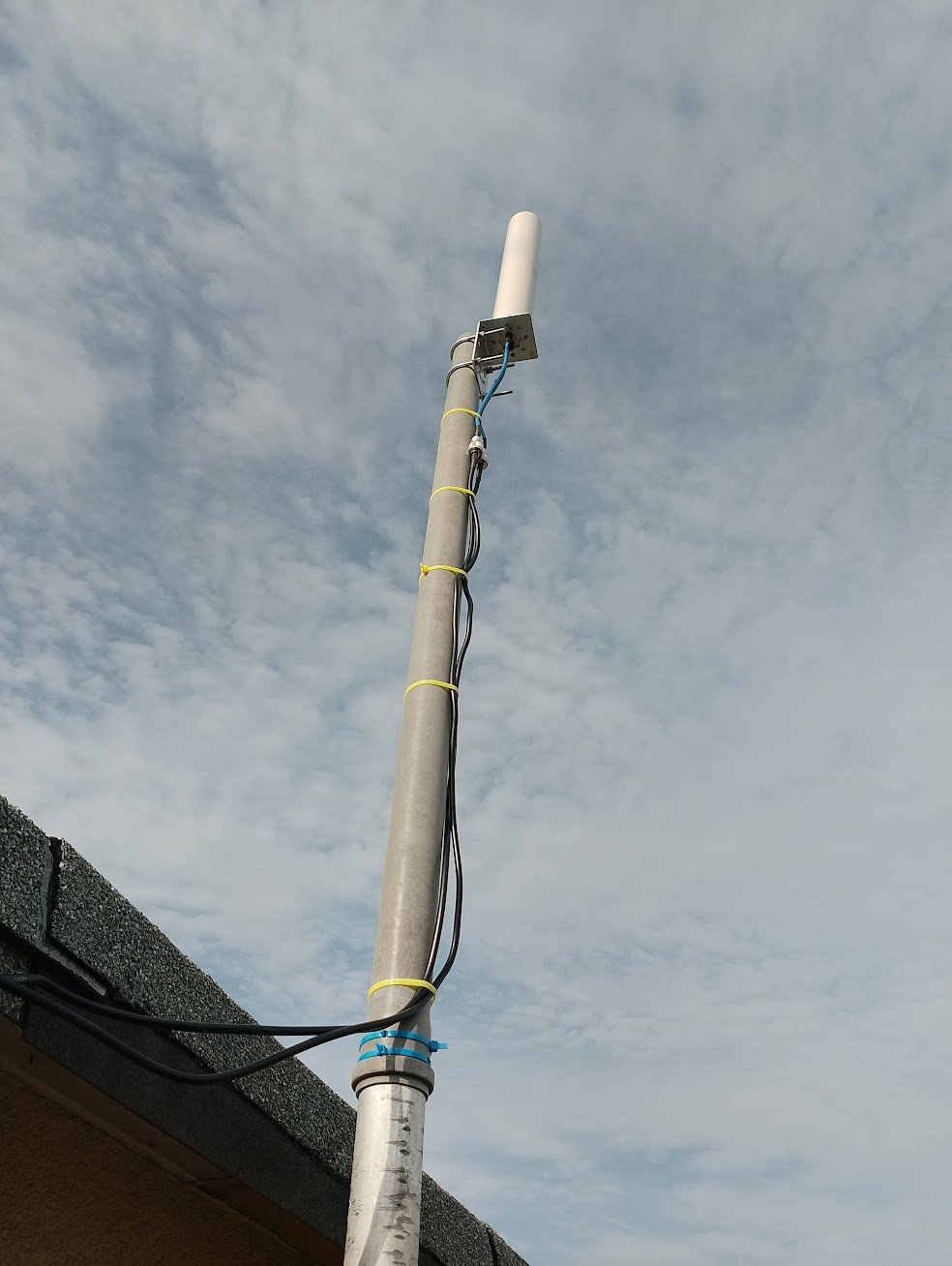

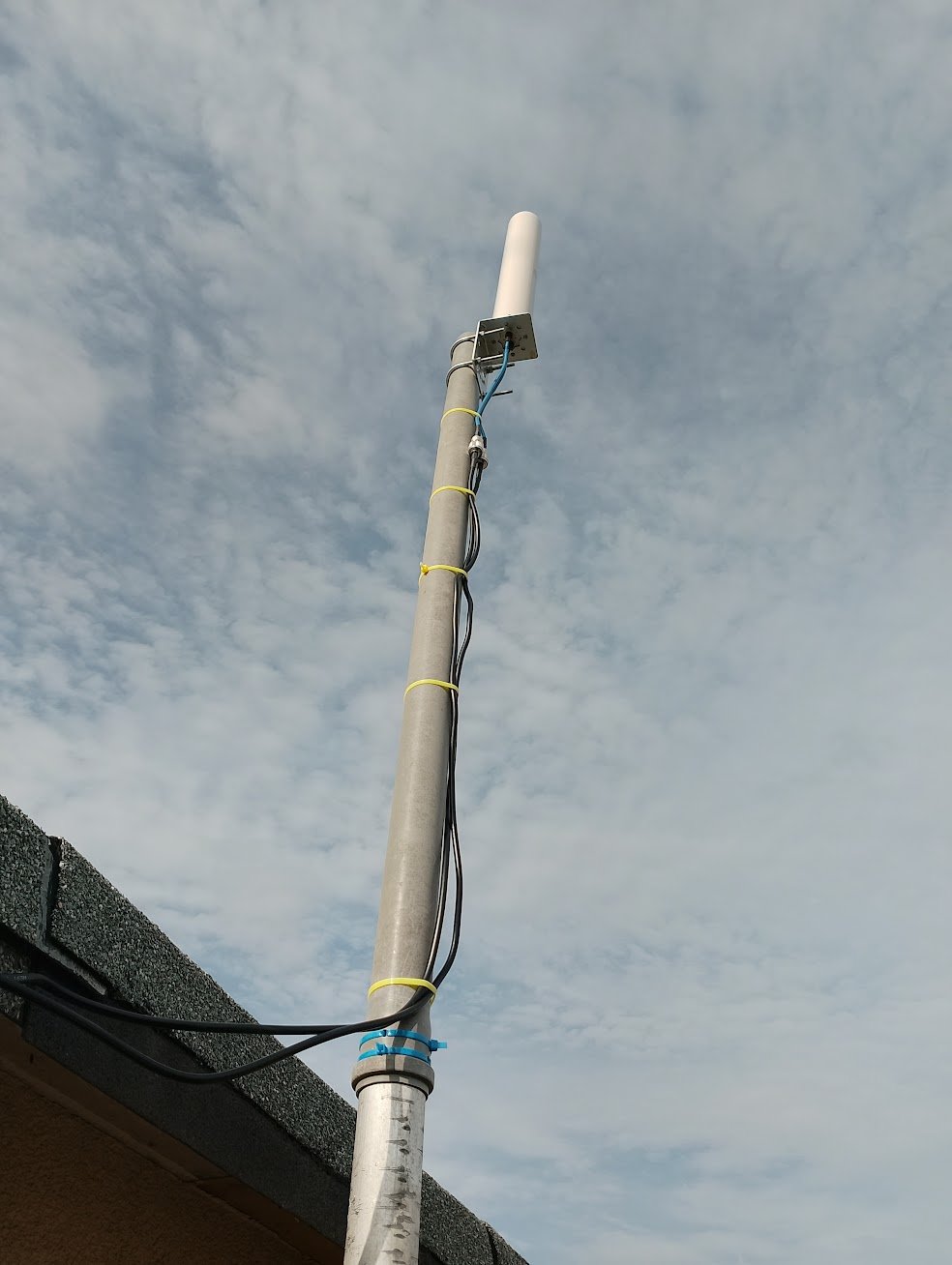

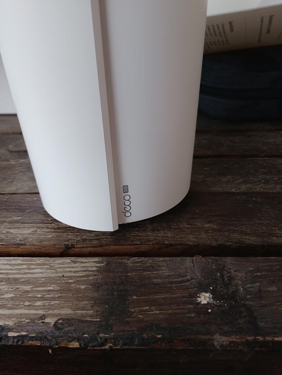

Schönes kleines Gerät was TP da anbietet. Ich hab mir vor eineinhalb Monaten von TP den Deco X50 5G Router gekauft. Dieses in Verbindung mit einer vernünftigen Omnidirektionalen Verstärkerantenne. Hab das Setup hier im Garten und bin zufrieden.
Im Mittel erreiche ich so im DL: 280 Mbit und UP: 50 MBit. Das größere Problem ist wie im Artikel erwähnt die Netzabdeckung und die Kapazität. Ich hab meinen Garten in Magdeburg (Landeshauptstadt) innerhalb der Stadtgrenzen und die Zellen sind viel zu voll. Mit 4G erreiche ich maximal 50 Mbit down und 30 up was für Netflix reicht aber nicht wenn ich zocken will.
5G ist besser aber hier merkt man zur Stoßzeit das die Bandbreite gewaltig sinkt. Die Zellen sind zu voll. Egal ob das dann Telekom, O2 oder wer auch immer ist.
Bin unterm Strich zufrieden. Verbindung ist stabil und recht konstant schnell. Ich habe dips nach unten aber die halten sich in Grenzen. Nutze einen Volumentarif von Freenet (300GB Trafic) für 23 Euro im Monat. Das ist in Ordnung.
Leider machen andere Länder das besser als wir. Hoffe mal das im Lauf der kommenden Jahre hier noch aufgekohlt wird.
