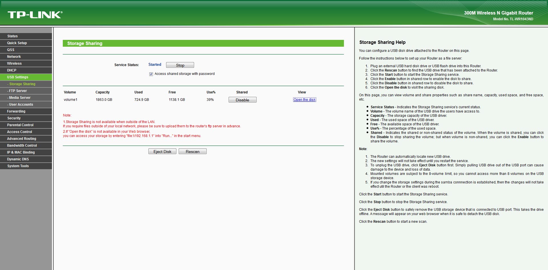

Hi,
erstmal, ich hab das gesammte Internet einmal umgedreht wo ich zwar auf Foreneinträge gestoßen bin die vergleichbare Probleme haben aber ohne das Problem gelöst zu haben.
Ich habe den TL-WR1043ND Router und schaffe es einfach nicht auf die externe USB Festplatte zuzugreifen. Via FTP komme ich mit dem Browser drauf. Ich möchte jedoch einfach per Netzwerk drauf zugreifen können. Möglich? Laut dem Internet ja...aber wie?
Unter USB Settings:
  • Storage Sharing
  • FTP Server
  • Media Server
  • User Accounts
User Accounts ist Admin eingerichtet. FTP Server geht. Media Server auch (auch wenn ich nicht brauche). Storage Sharing verstehe ich als NAS. Oder nicht? Jedoch finde ich das Laufwerk nicht unter Netzwerkumgebung. In dem Menüpunkt wird auch die Festplatte angezeigt. Auf der rechten seite gibt es auch einen link. Open the Disk. Wenn man drauf geht tut sich garnichts. Browser zeigt den Pfad file:///Volume1 an.
Weis jemand rat?
Firmware Version: 3.13.10 Build 120210 Rel.62735n
Unten ist ein Screenshot...
grüße refi

Probier mal im explorer einzugeben: \\ip_des_routers
wenn du dann die Platte siehst ist er nur nicht sichtbar.
Hi,
meine fresse...nach Stunden langem suchen und zweimal mehr klicken ging es.
http://www.tp-link.com/en/article/?id=253
Hab grade mal versucht eine Datei zu Kopieren. ganze 1,2 bis 2MB/s Übertragungsrate. Na toll. Rauchsignal geschwindigkeit.
