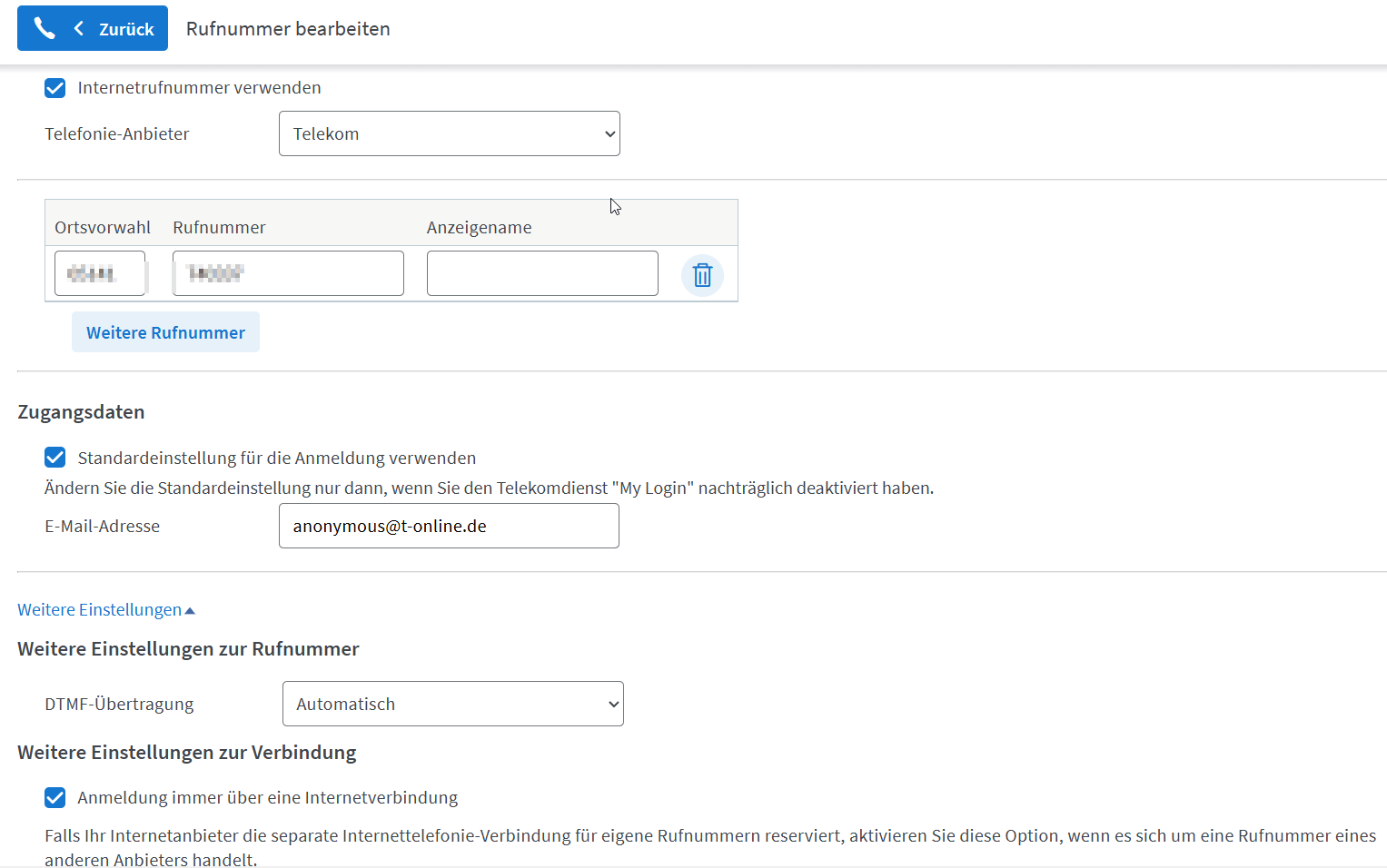

Ich habe von meiner altern Wohnung noch ein Glasfasermodem von der Telekom rumliegen. Heisst dann, ich könnte den nutzen? Vom Modem an den TPLink Router und von dort aus an die Fritzbox für Telefonie? Ich müsste dann aber bei der Fritzbox die Zugangsdaten für Telefonie angeben die ich von der Telekom erhalte oder?
Eigentlich nicht, denn die müssten ja schon hinterlegt sein. Du schaltest lediglich die Betriebsart auf IP-Client um plus Portweiterleitung des Internet-Routers für Telefonie aktiv halten.
Wenn die FritzBox nur als "Telefonanlage" genutzt wird, sind keine Zugangsdaten für die Telefonie nötig.
Wahrscheinlich.
Jo.
Cu
redjack
Muss die sich nicht via SIP beim Provider registrieren?
Sicher muss man das, dafür braucht man bei der Telekom keine separaten SIP Zugangsdaten, es sei denn man hat diese erhalten.
Hier eine FritzBox die hinter einen separatem Gateway als Telefonanlage läuft.
CU
redjack
