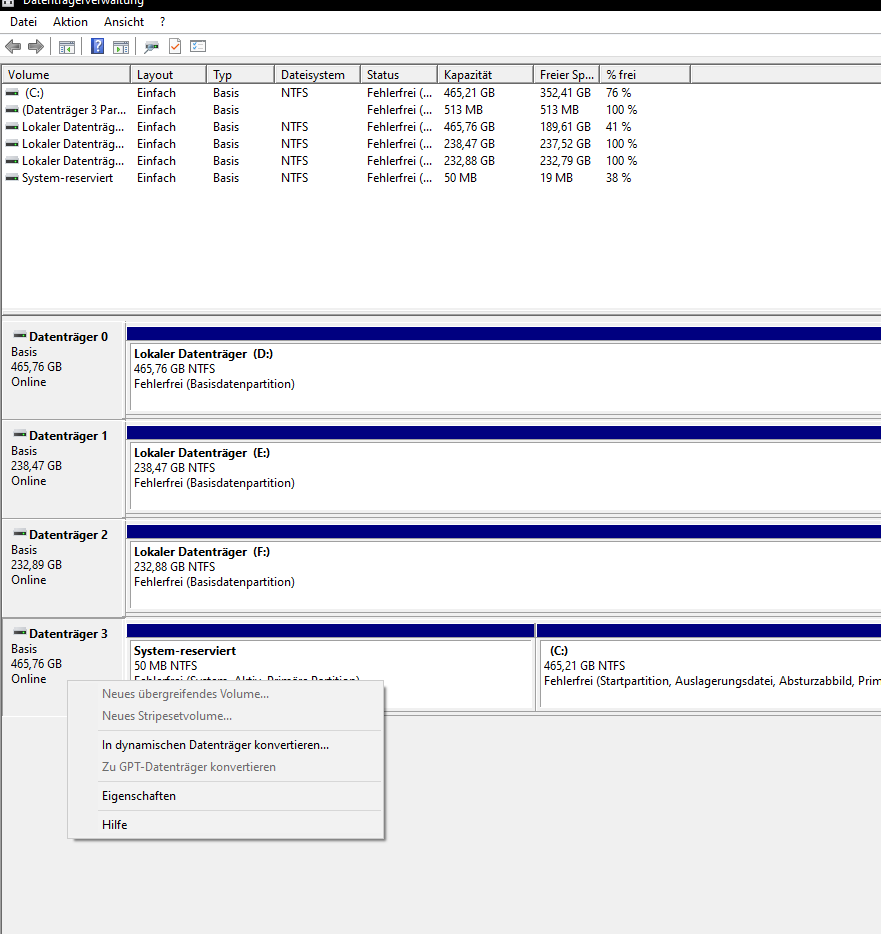

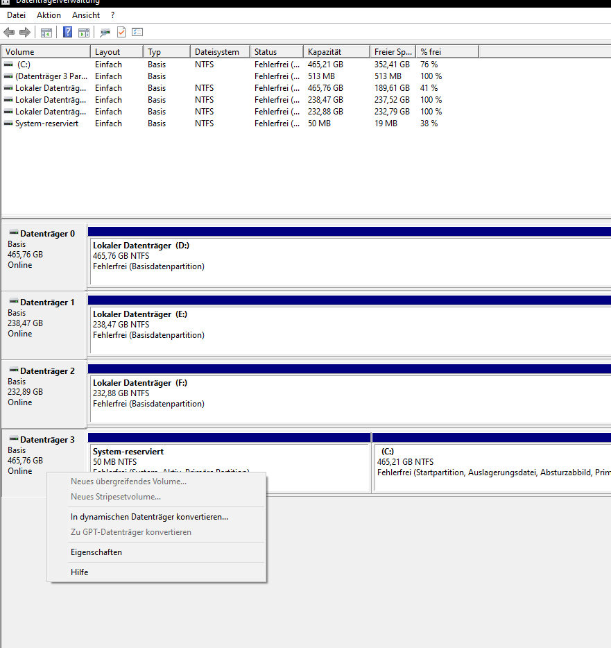

Toll.. meine Hauptplatte ist als MBR installiert.
Sprich erstmal per ISO windows 10 neu Installieren?
Dann die besagten Schritte im Bios umsetzen?
Ich ärger mich grad.. als ich die SSD vor 1 Jahr gekauft habe, sagten alle im Forum installier es als MBR Platte..

Nein, man kann Windows 10 per Kommandozeile von MBR zu GPT konvertieren. Danach neu starten und im BIOS CSM deaktivieren.highsociety schrieb:Sprich erstmal per ISO windows 10 neu Installieren?

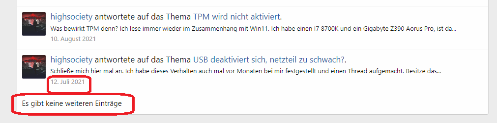

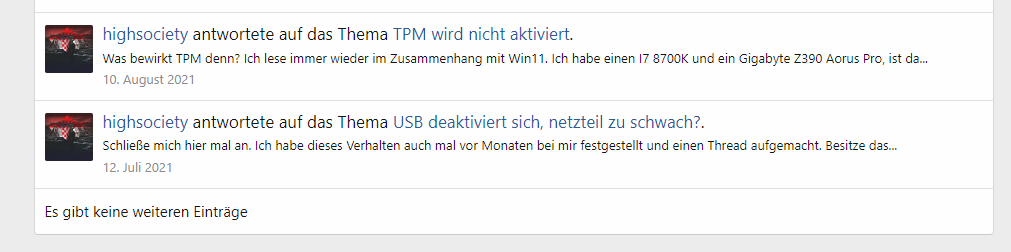

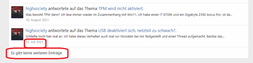

Wo siehst du 2012 ?
Starten im UEFI-Modus oder im Legacy-BIOS-Modus | Microsoft Docs.
Wenn Sie nach der Installation von Windows den Firmwaremodus wechseln müssen, können Sie u. U. das MBR2GPT-Tool verwenden.
MBR2GPT.EXE
MBR2GPT. EXE konvertiert eine Festplatte aus dem Master Boot Record (MBR) in eine GUID-Partitionstabelle (GPT), ohne Daten auf dem Datenträger zu ändern oder zu löschen. Das Programm kann über eine Befehlszeile in Windows Preinstallation Environment (Windows PE) ausgeführt werden, mit der Option /allowFullOS aber auch im vollständigen Windows 10-Betriebssystem (OS).
YouTube
Ich bin damit einverstanden, dass YouTube-Embeds geladen werden. Dabei können personenbezogene Daten an YouTube übermittelt werden. Mehr dazu in der Datenschutzerklärung.
Hinweis: Keine Änderung ohne Datensicherung!

Ok, Dabei seit 2012, aber sein erster Beitrag 2021.
