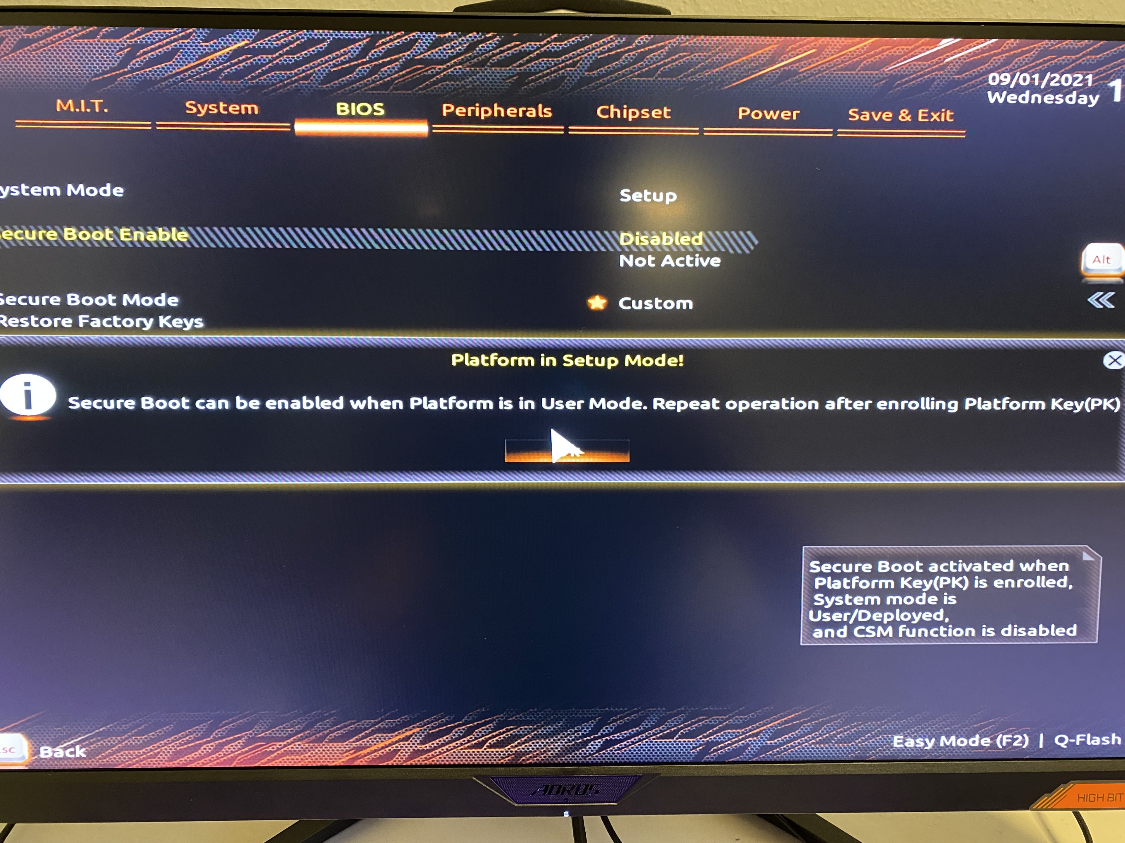

habs hinbekommen hab beim klicken vorhin versehentlich Secure Boot auf Custom anstatt Standard gestellt es läuft alles, vielen Dank!Joc schrieb:Das dritte Element ist Secure Boot. Ist das aktiv?

Habe Windows 10 per Media Creation Tool neu installiert.
Alle SSDs abgeklemmt, nur die Hauptplatte.
Hab die Platte als GPR eingerichtet, jetzt kann ich immer noch kein Secure Boot einstellen, gleicher Fehler wie vorhin obwohl der Mode auf Standard eingestellt ist (ist noch der alte screenshot)

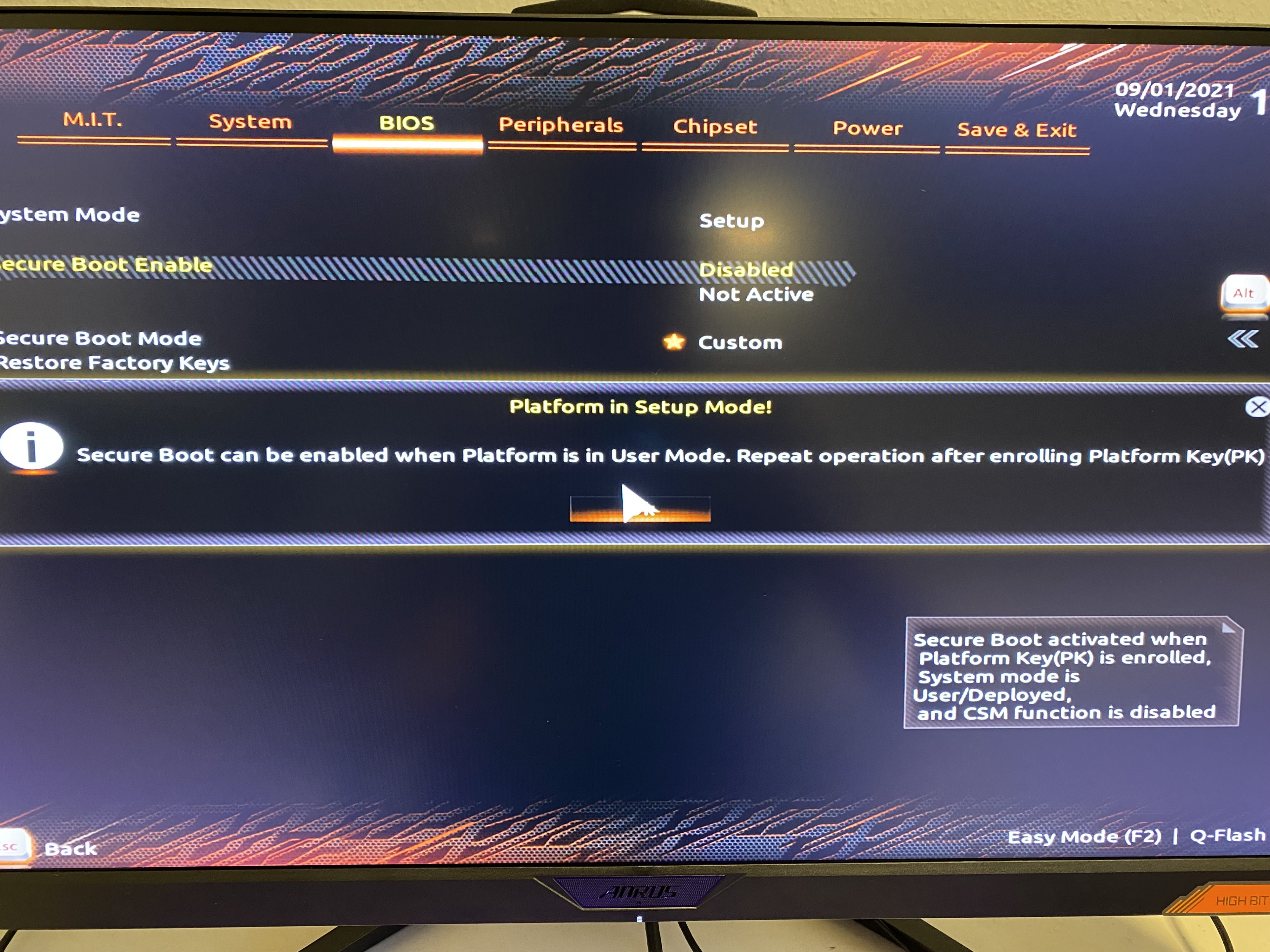

Ich habe im BIOS folgendes schon gemacht:
-Intel Trust Technology PTT auf Enabled gestellt
-CSM Support auf Disabled gestellt
-PC neugebootet ins Bios rein gegangen, dort Secure Boot ausgewählt
-Secure Boot Mode auf Standard gesetzt
Es kommt jedes mal der Fehler: "Secure Boot can be enabled when platform is in USER MODE.
Repeat Operation after enrolling Platform key
Ich habe keine Ahnung wie ich die Platform in den User Mode versetze

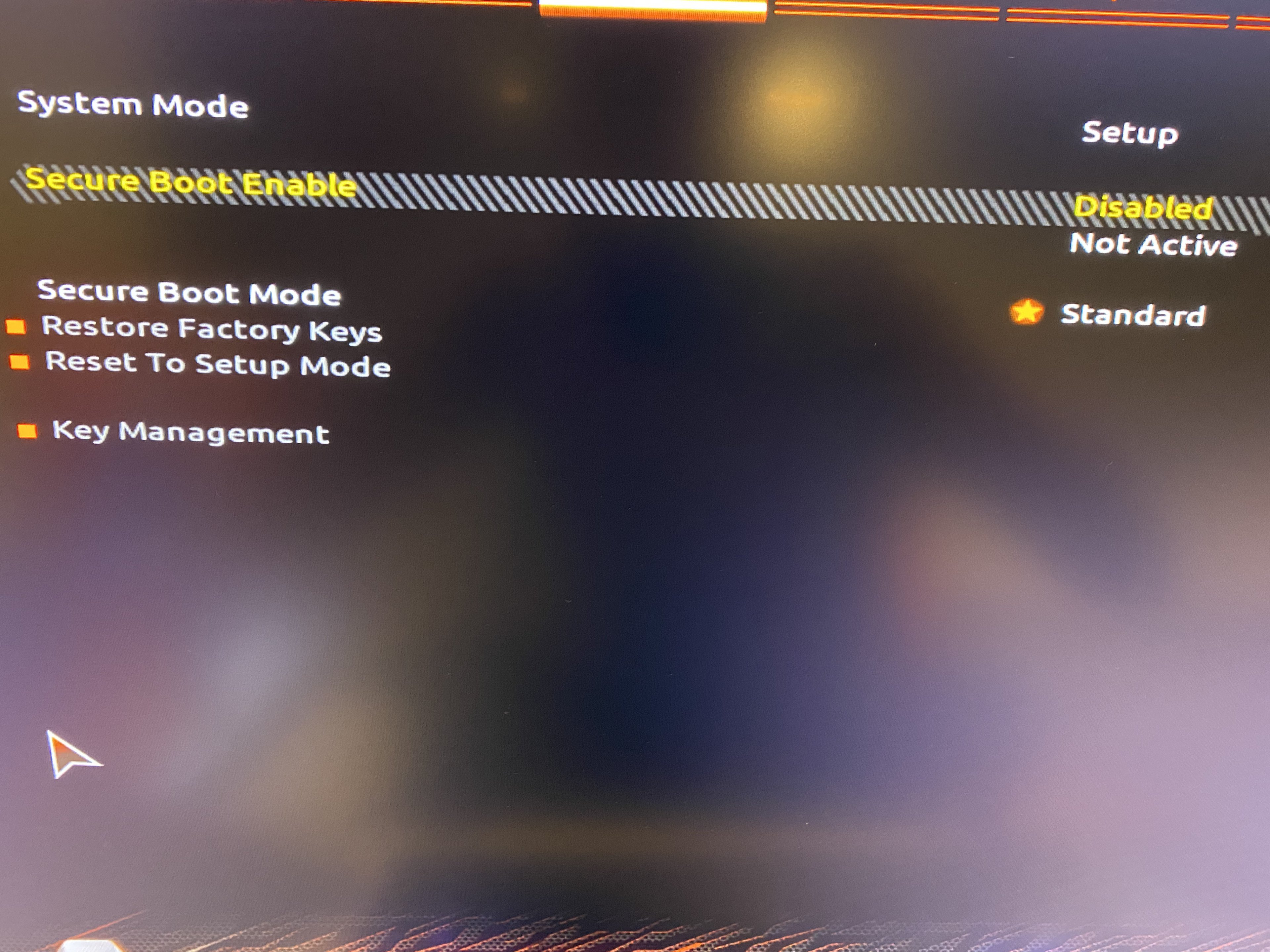

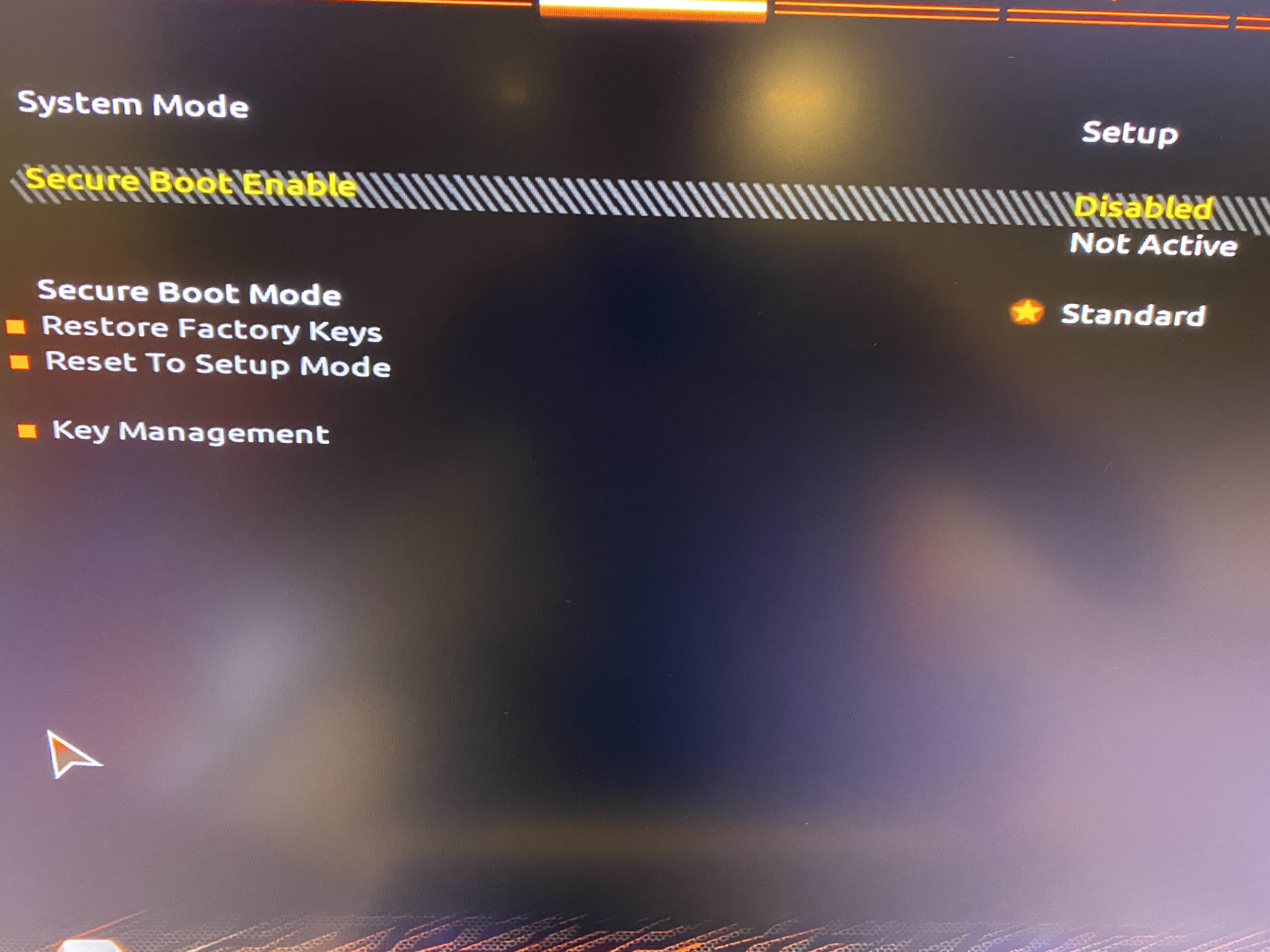

Probiere mal die Funktion "Restore Factory Keys". PTT enabled lassen und CSM aus.
Save Settings und Reboot ins BIOS.
Etwa so:
1. F2 (Advanced Mode).
2. Boot
3. CSM Support: Disabled.
4. Secure Boot.
5. Restore Factory Keys: Yes.
6. F10 (Save)/ Restart PC
7. Boot.
8. Secure Boot.
9. Secure Boot Enable: Enabled.
10. F10 (Save)/ Restart PC
11. Settings.
12. Miscellaneous.
13. Intel Platform Trust Technology (PTT): Enabled.
14. F10 (Save)/ Restart PC.
Etwa so:
2. Boot
4. Secure Boot.
7. Boot.
8. Secure Boot.
11. Settings.
12. Miscellaneous.

Endlich!Joc schrieb:Dann gehe nochmal in den Custom Mode - geht es dann?
Was ist unter Key Management zu finden, gibt es da noch eine Restore Key Funktion?
Vielen Dank an alle beteiligten!
Kann ich jetzt eigentlich alle meine SSD's wieder ganz normal anschließen?
Die muss ich nach dem Clean Install welchen ich auf der Hauptplatte gemacht habe nicht nochmal extra formatieren oder?
