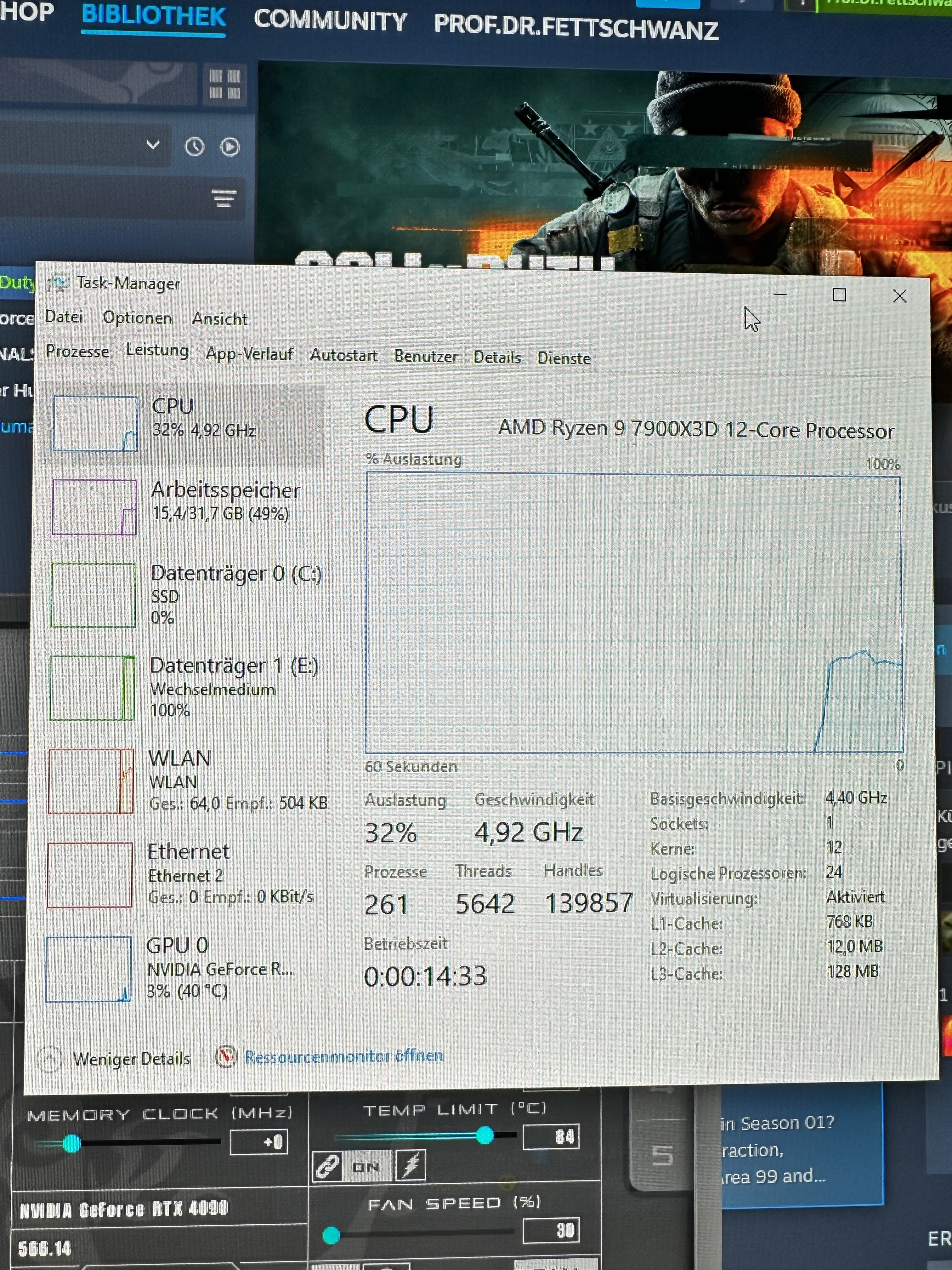

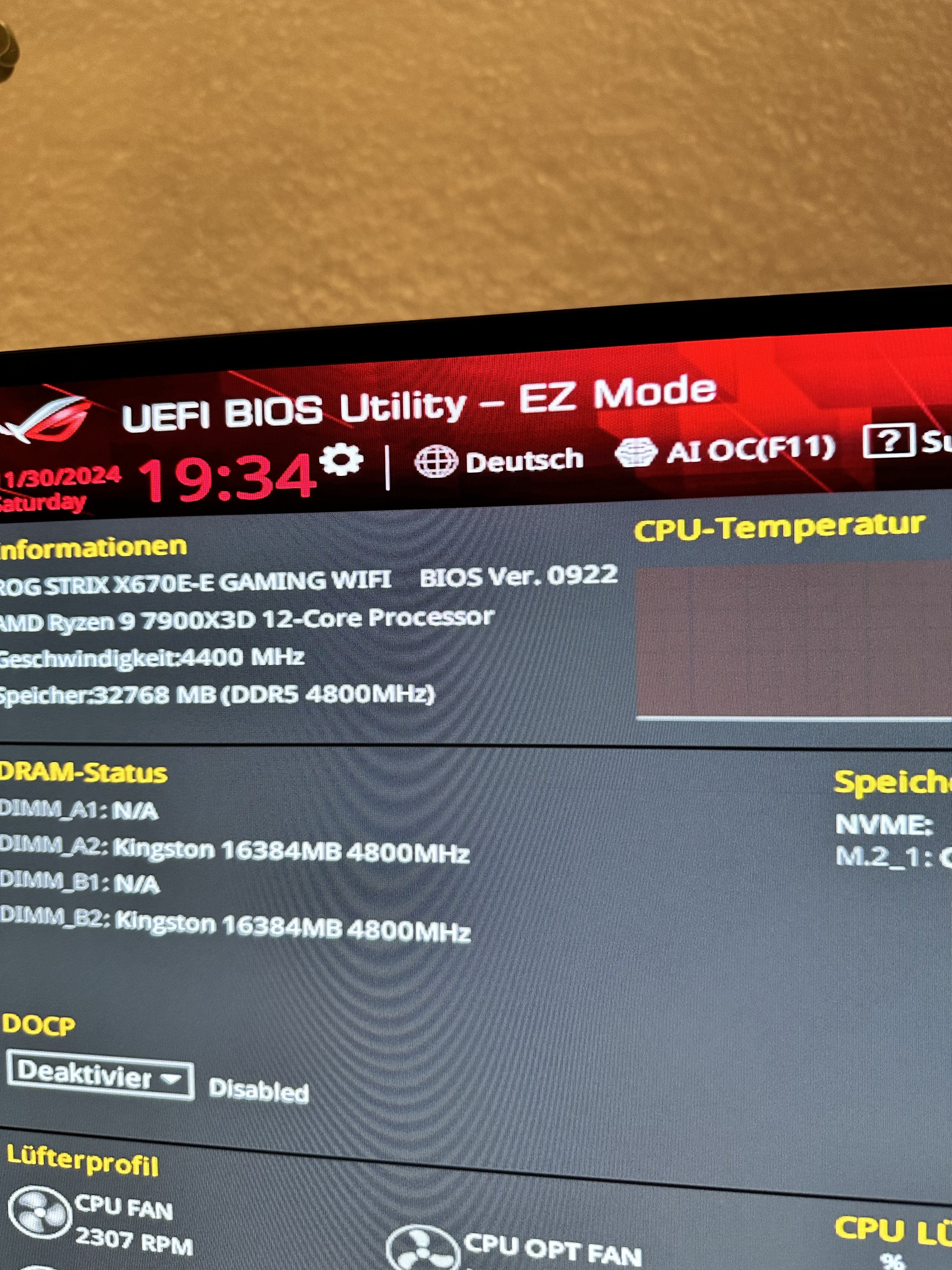

Hei Leute ,
Ich habe seit längerem das Problem , dass icj zwar TPM 2.0 aktiviere , es aber dann nicht erkannt wird . Ich kann daher kein Win 11 herunterladen . Die üblichen Schritte habe ich versucht . Gibt es da einen Bug?
Danke im Voraus.

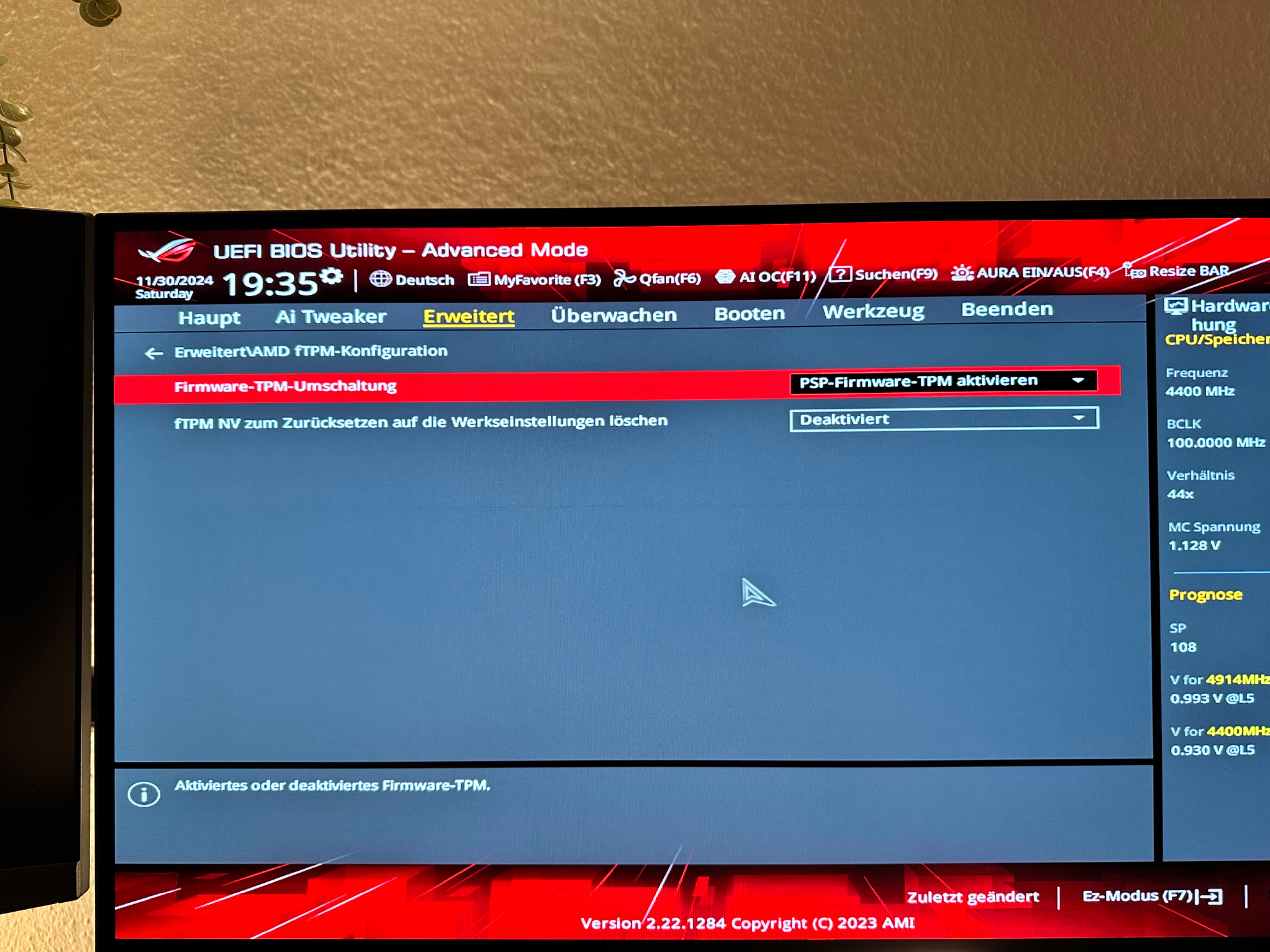

ich glaube du hast ein Extra TPM Modul welches nicht verbaut ist eingestellt - welche Optionen gibts noch auf Bild 2 in der ersten Auswahlliste - zB FTPM?
Reaktionen: LukeSkywaker_
Ne das andere war einfach aus oder so . Also beides probiert und beides ging nicht . Ich kann mir fast nicht vorstellen , dass das Board kein TPM hat. Ist ja ein 500€ Board . Aber lasse mich gerne eines besseren belehren 😊

Du bist noch auf der Version
0922 https://dlcdnets.asus.com/pub/ASUS/mb/BIOS/ROG-STRIX-X670E-E-GAMING-WIFI-ASUS-0922.zip vom 24.02.2023 mit AGESA 1.0.0.5c.
Diese Version ist bereits so alt, die taucht nichtmal mehr auf der Asus Webseite auf.
Siehe: https://rog.asus.com/de/motherboards/rog-strix/rog-strix-x670e-e-gaming-wifi-model/helpdesk_bios/.
Aktuellstes BIOS ist die Version
2506 https://dlcdnets.asus.com/pub/ASUS/mb/BIOS/ROG-STRIX-X670E-E-GAMING-WIFI-ASUS-2506.zip vom 05.11.2024 mit AGESA 1.2.0.2a.
Das würde ich einspielen, dann sollte TPM auch als Standard aktiviert sein.
Nicht nur wegen TPM, sondern auch wegen diverser Sicherheitslücken, wie LogoFail, SinkClose usw.
