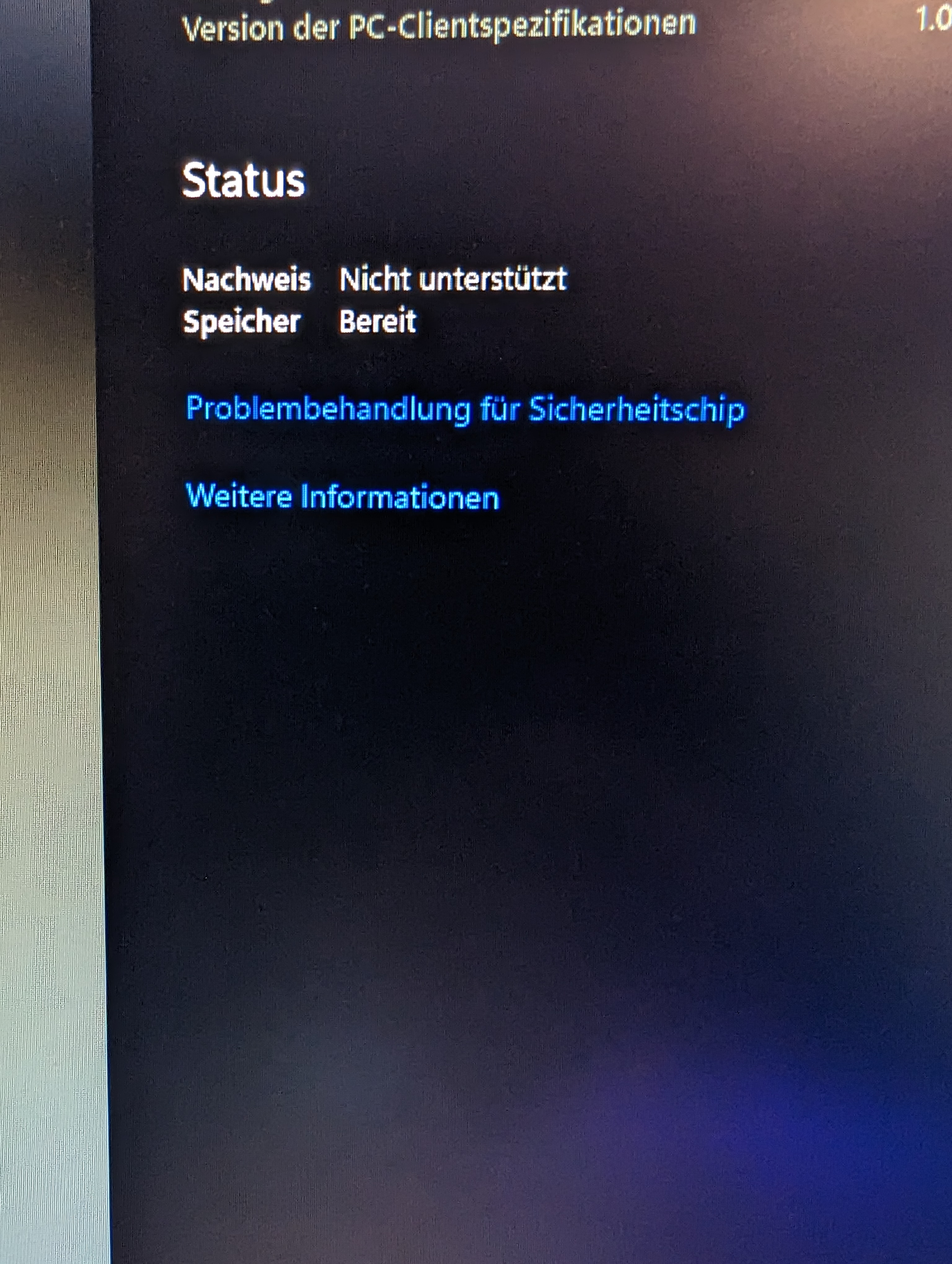

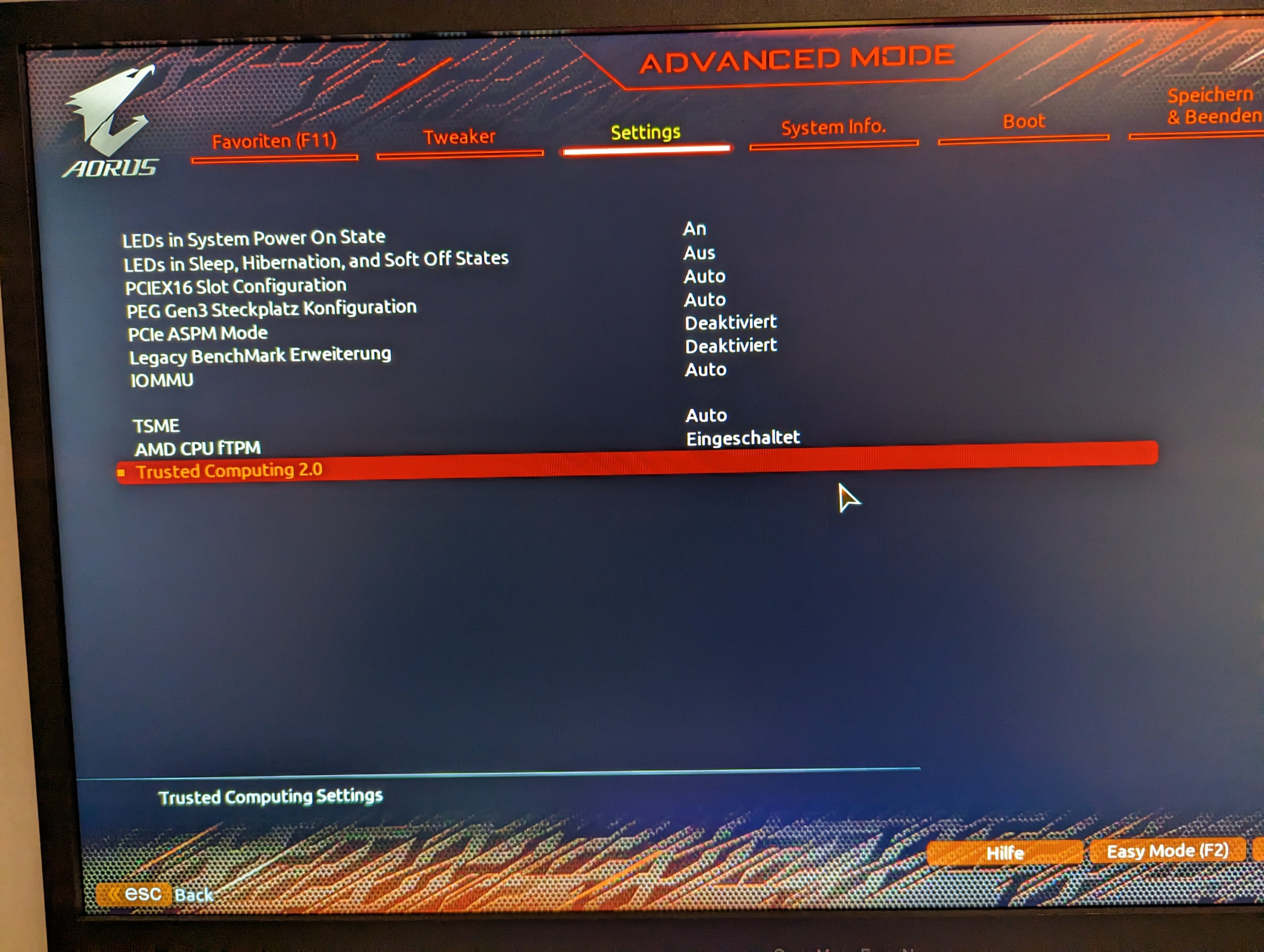

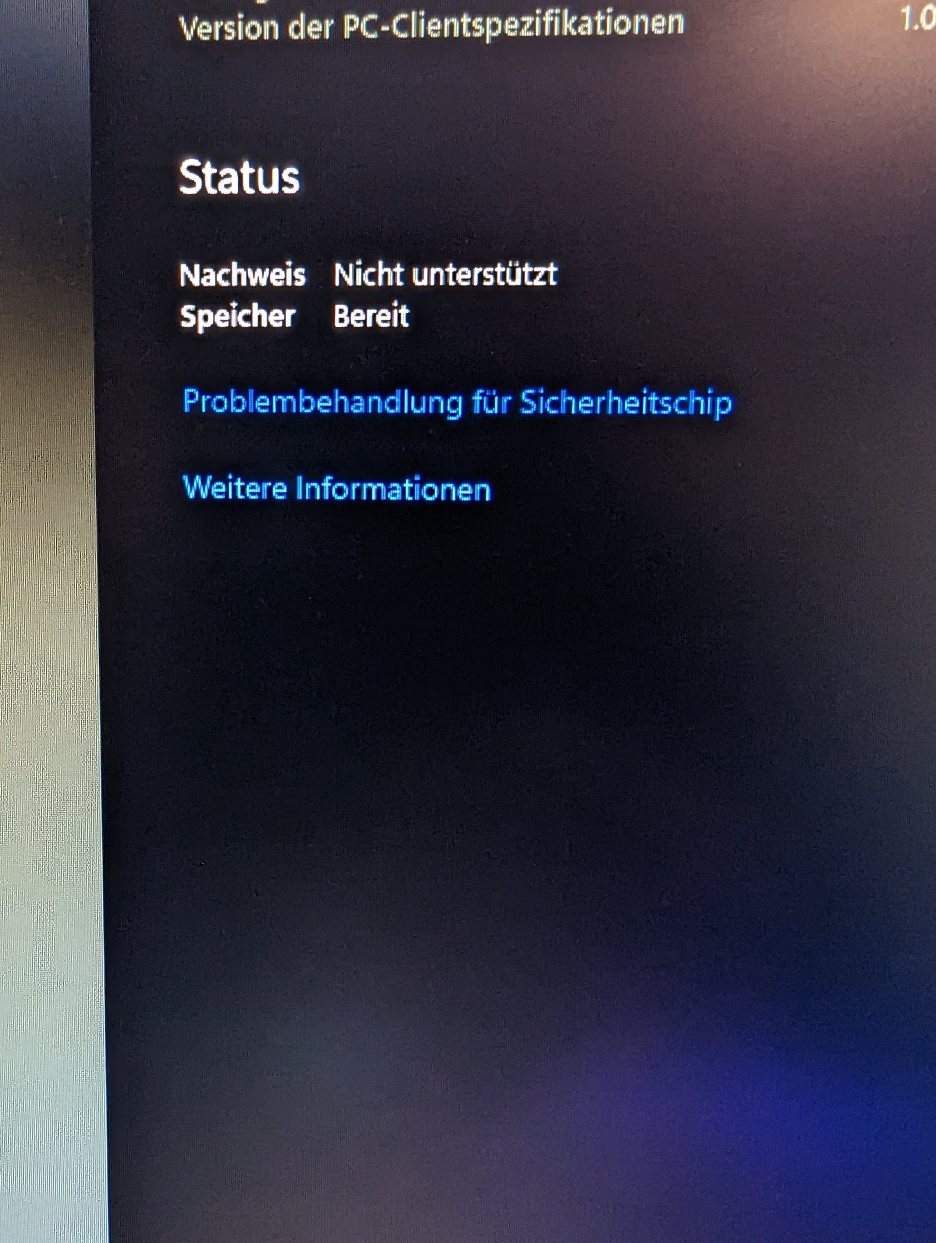

bei meinem B550 Aorus Elite V2 mit 5800X 3D zeigt win11 unter TPM folgendes siehe Bild.
hab schon mehrere BIOS Versionen probiert.
immer das selbe.
Jemand ne Idee?

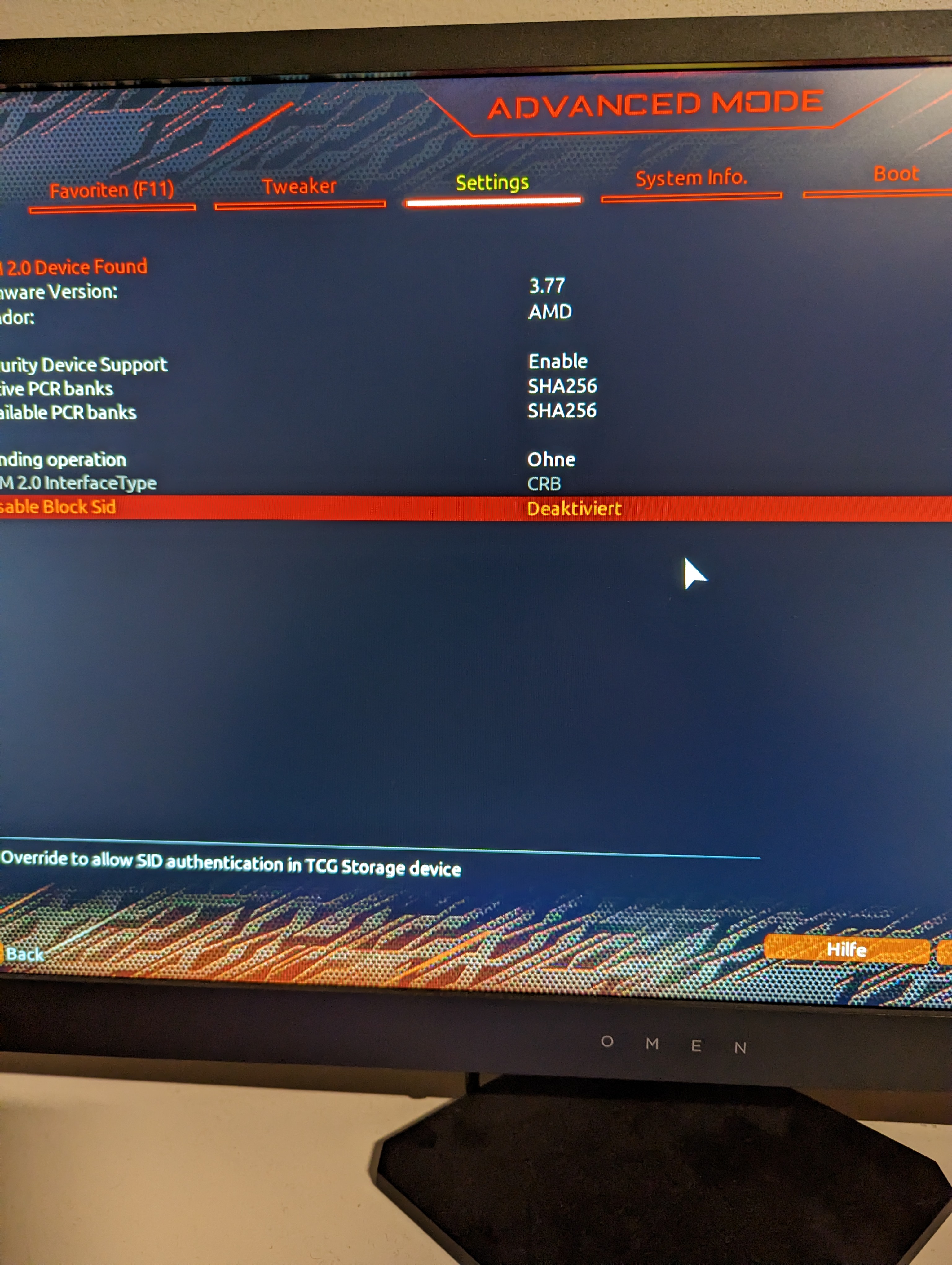

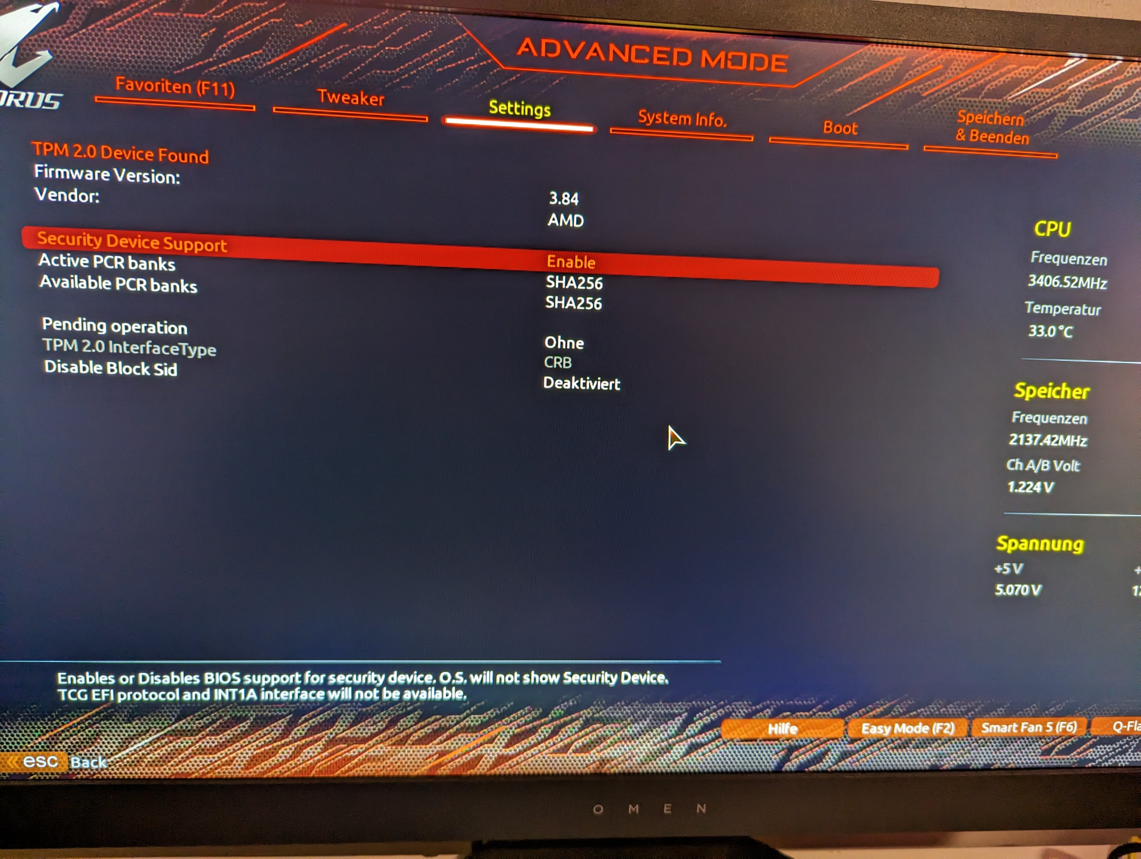

Windows 11. eben per USB neu installiert.
BIOS schaut so aus

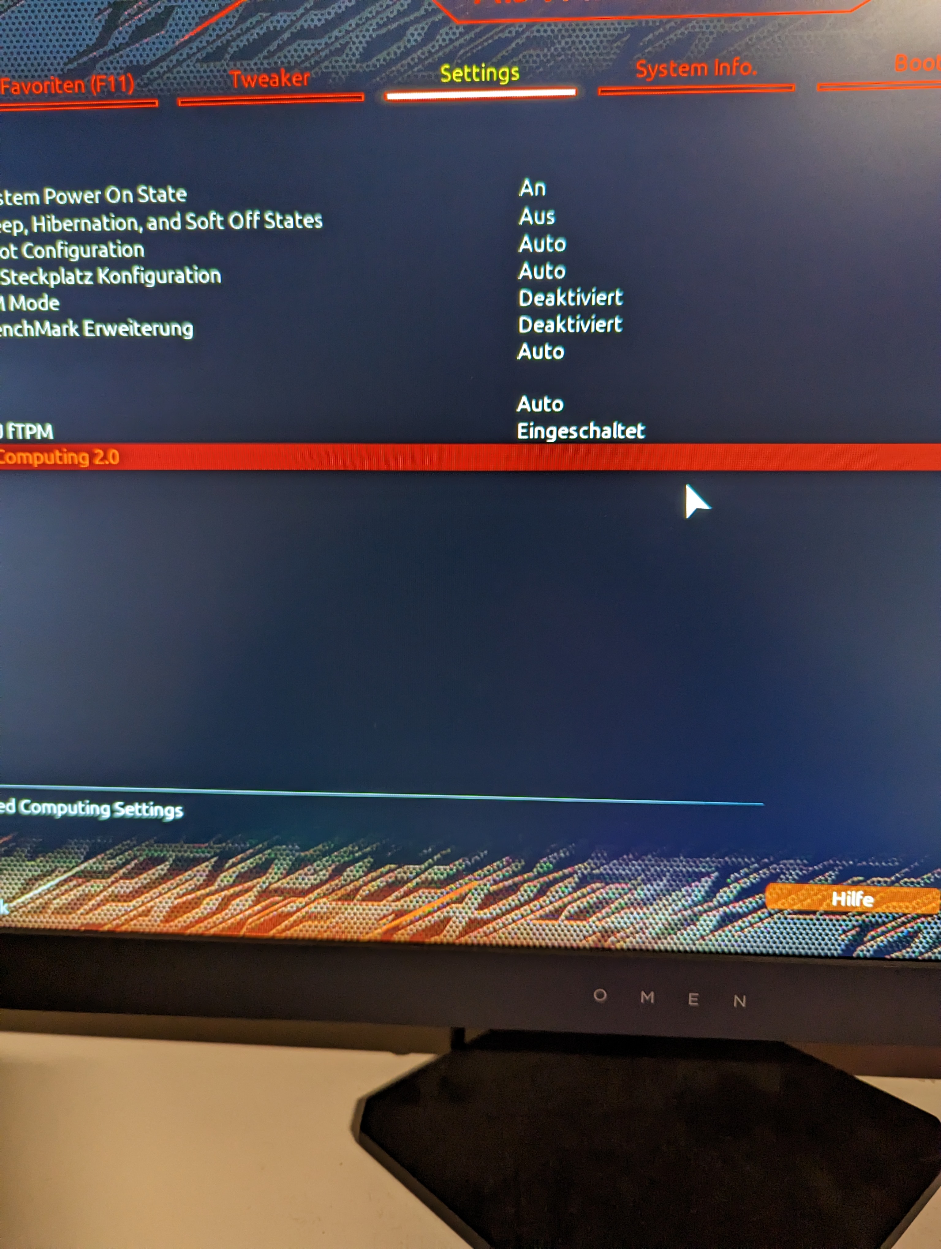

Haltet das Handy / Kamera doch mal Waagerecht beim Bilder machen... Links fehlt jeweils was.... kenne Dein Bios nicht, daher wäre es toll alles zu sehen :)
Reaktionen: macmat, piepenkorn und eddietwo
ja hab's Grad gesehen sorry^^

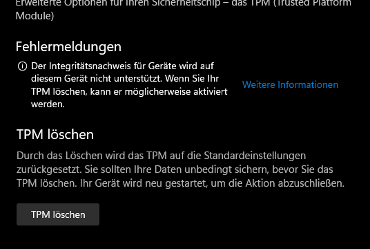

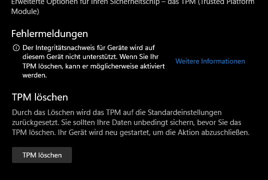

Bei der win Problembehandlung steht dass das löschen des TPM Abhilfe schaffen kann.
Führt nicht zum Erfolg

Das sagt Win noch.
Wie gesagt löschen bringt nichts..

CSM ist aus.
Secure Boot ist an.

Bei einer aktuellen BIOS Version sollten alle Windows 11 relevanten Features aktiviert sein
Habe die neuste drauf..
Was genau bedeutet dieser Nachweis denn?
Speicher steht auf bereit.
wenn Tom aus wäre, wäre er nicht angezeigt

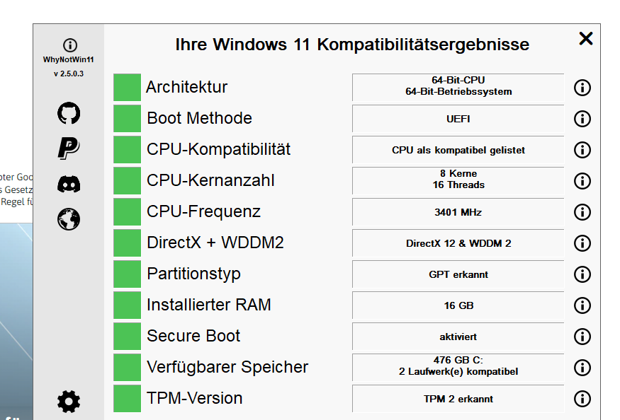

Lade dir mal das Programm whynotwindows11 herunter und poste einen Screenshot
Reaktionen: eddietwo
Hier schauts gut aus?!
WIeso sagt dann Windows NICHT UNTERSTÜTZT..
Dann kann ich das wohl ignorieren...
