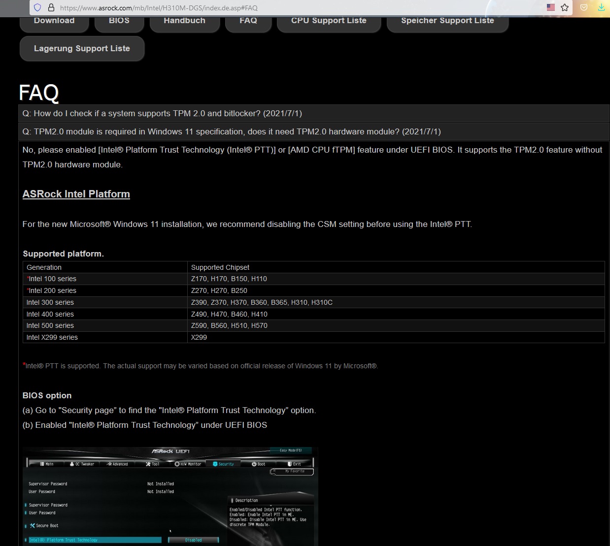

Genau. Nennt sich bei AMD "fTPM".P4ge schrieb:Da steht dann auch, wie man das TPM softwareseitig aktivieren kann.
@Kasai99
Schau mal unter [Advanced] -> CPU-Configuration. 😉
https://www.jzelectronic.de/jz2/index.php?lid=dGlkPSZ0aGVtYV9pZD0mYWN0PTM5ODM1
Welche BIOS-Version Du hast, findest Du hiermit raus:
wmic bios get smbiosbiosversionEinfach in die Kommandozeile (CMD) oder Powershell eingeben.

Da der TE wahrscheinlich ein (Intel) H-310m Board hat,"etwas" andere vorgehensweise ^^.
von der CPU sollte es laut MS lauffähig sein.
@Kasai99
jo danke euch. Bin gerade nicht zuhause.Tanzmusikus schrieb:Genau. Nennt sich bei AMD "fTPM".
@Kasai99
Welche BIOS-Version Du hast, findest Du hiermit raus:wmic bios get smbiosbiosversion
Genau so eine Verison habe ich. Also sieht 1:1 bei mir so aus

habe das As Rock H310M-DGSTanzmusikus schrieb:Was jetzt genau?
Ein AMD-Board mit fTPM ... oder ein Intel-Board mit PTT?
Dann kannst ja mal später schauen, welches Board mit welcher UEFI/BIOS-Version Du hast und ob fTPM/PTT vorhanden ist. Falls das noch nicht richtig funktioniert, dann könnte ein UEFI/BIOS-Update helfen.
Grüße

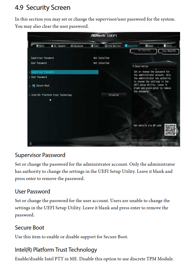

aber das 1. habe ich gefundenTanzmusikus schrieb:Super!
Die PTT-Option findest Du unter [Security] -> "Intel (R) Platform Trust Technology".
Evtl. gibt es noch detaillierte PPT-Einstellungen unter [Advanced] -> [CPU-Configuration].
