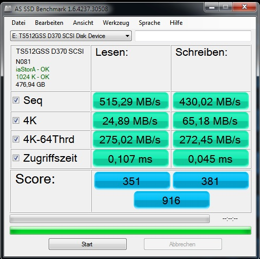

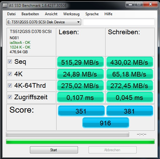

Habe mir das Teil auch für 160€ geschossen, hat meine Datenplatte ersetzt. Die alte Daten-HDD nutze ich nun in einer Icybox, Bilder werden zusätzlich noch mal auf einer anderen Platte gesichert (also 2x Backup).
Daher sehe ich es erst mal gelassen. Die Performance ist ganz gut. :)
