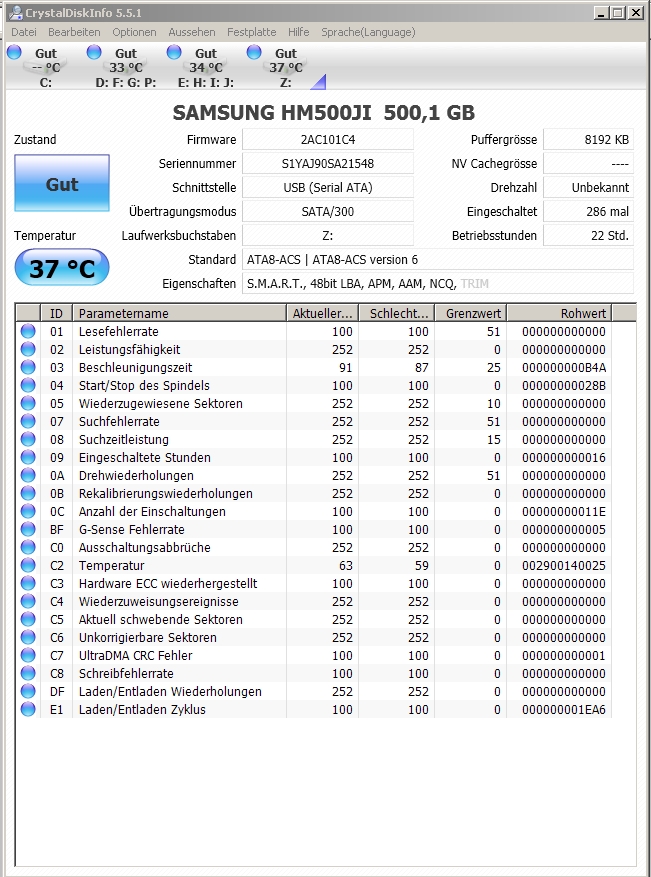

Poste bitte mal den Screen von CrystalDiskInfo, ziehe aber bitte das Fenster soweit auf, dass alle Attribute und auch die Hex-Werte bzw. Rohwerte vollständig sichtbar sind.

Das ist ein Ultra-DMA CRC Fehler, was für externe Platten ungewöhnlich ist, denn das sind Fehler in der Kommunikation zwischen dem SATA Host Controller und dem Controller auf der Platte und normalerweise ist das SATA Kabel das Problem. Der SATA Host Controller ist bei USB Platten der USB-SATA Bridge Chip und es gibt gewöhnlich kein Kabel sondern nur die Steckverbindung. Möglicherweise sitzt die Platte nicht wirklich fest auf dem Stecker weil sie lose ist.
