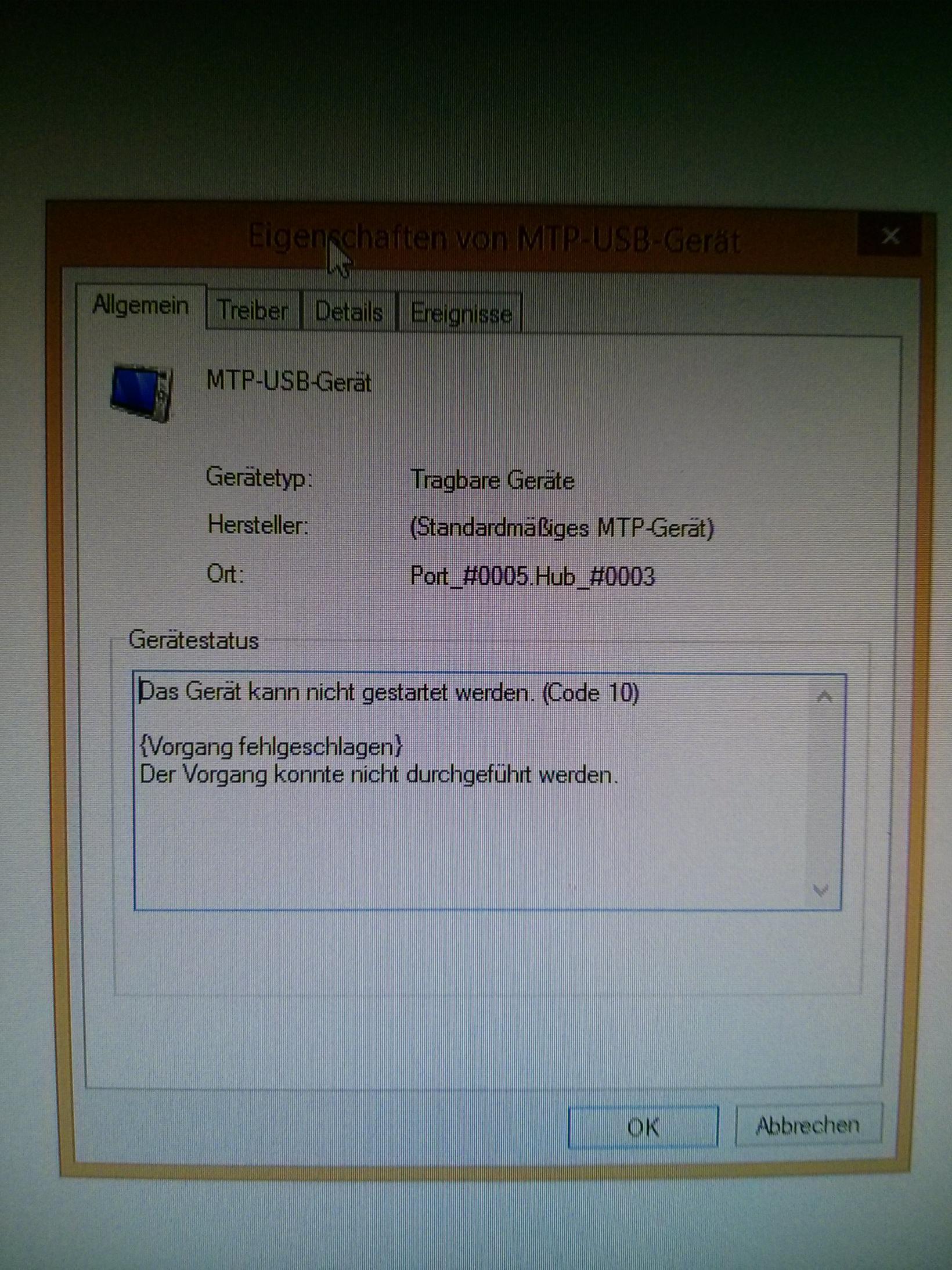

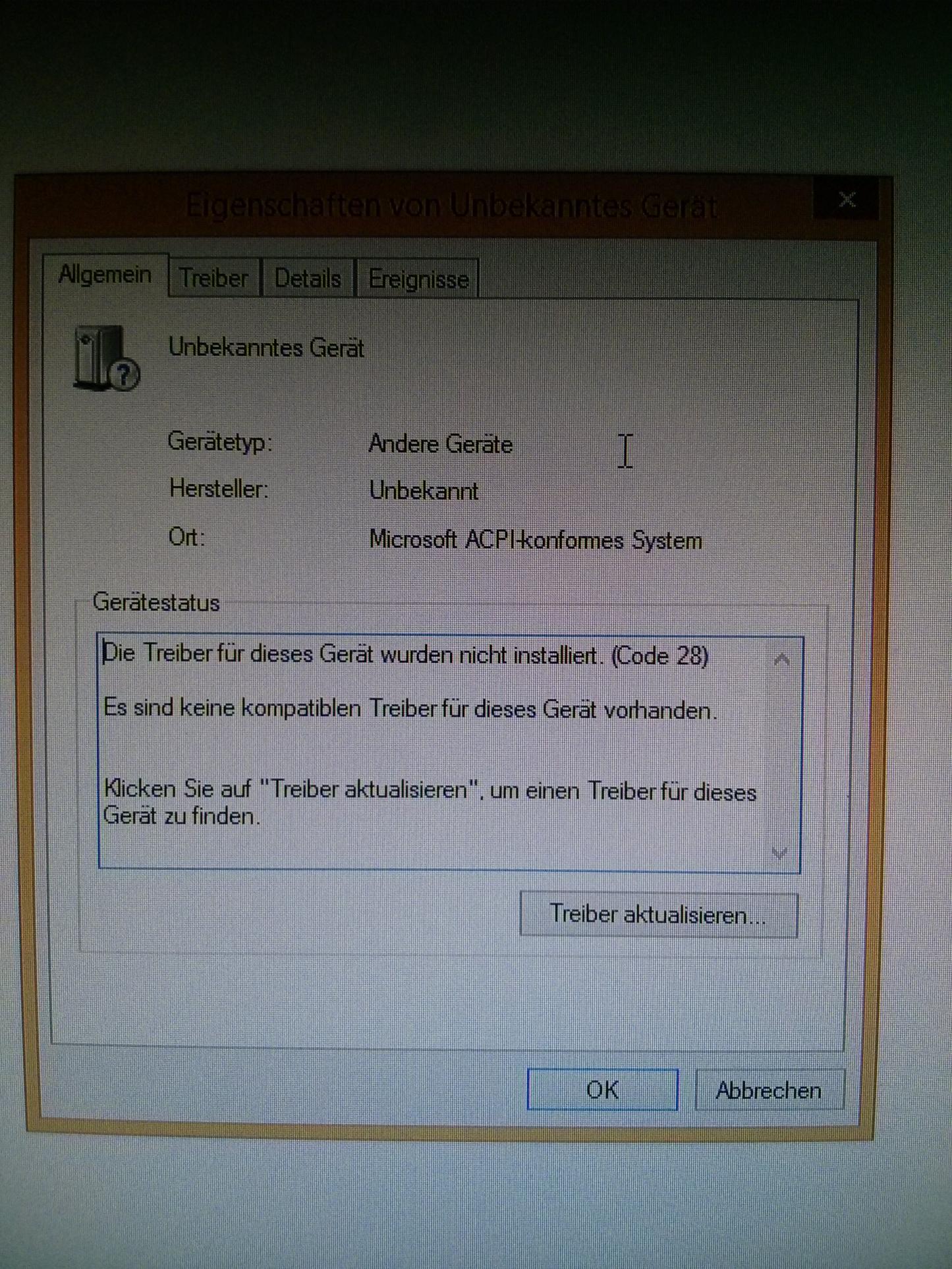

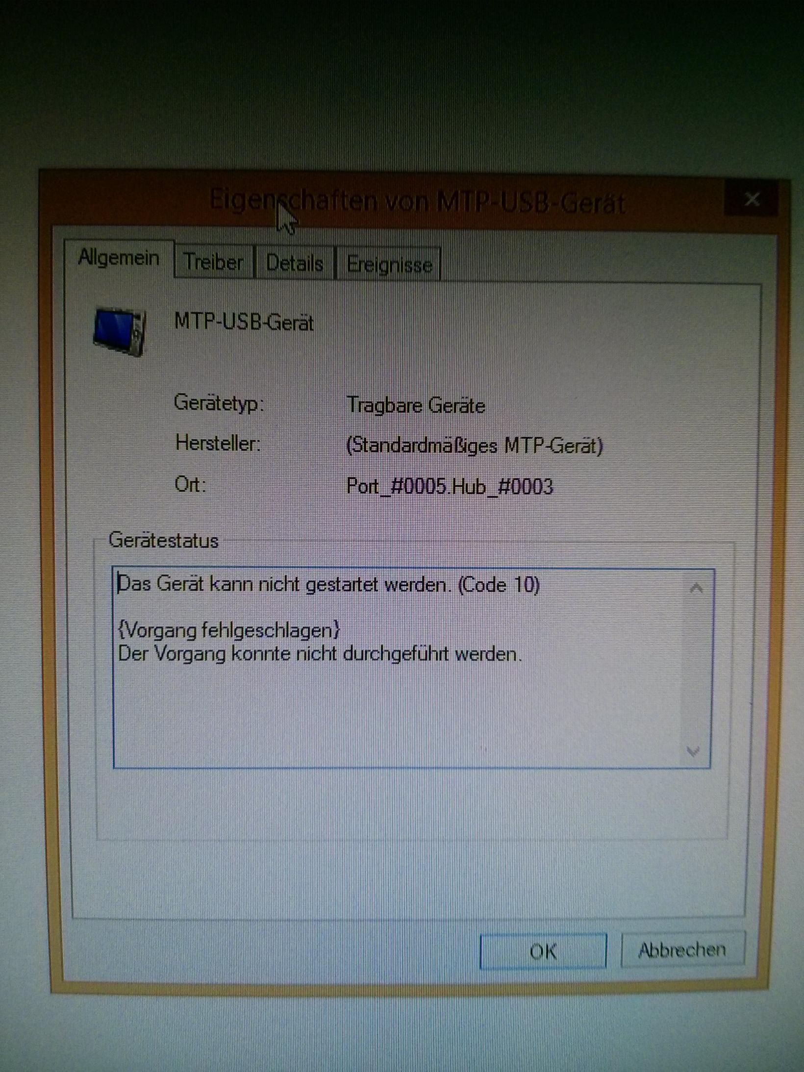

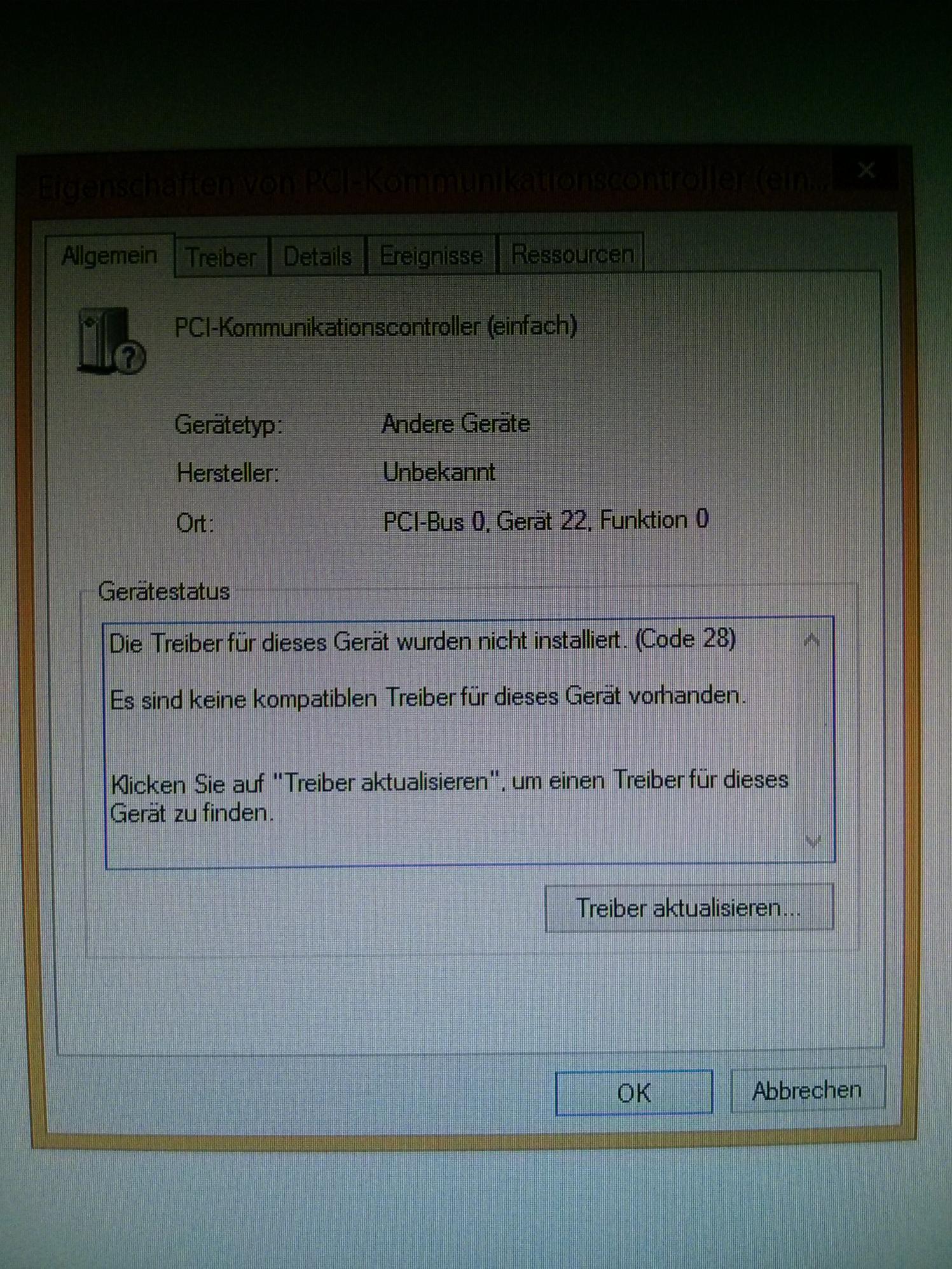

nachdem ich mein neuen PC soweit eingerichtet habe, konnte ich leider Treiber für 3 Geräte nicht installieren und finden. Ich habe jeweils ein Bild gemacht. IMG_20140502_174227.jpgIMG_20140502_174250.jpgIMG_20140502_174258.jpg
Was das unbekannte Gerät ist weiß ich nicht. Das andere was nicht PCI ist ist mein Handy was leider auch nicht erkannt wird.
Wisst ihr weiter?

Das erste ist dein Handy.
Der ACPI kann von Asus das ATK110 sein (wenn Du ein Asus Board hast), das Andere ist entweder ein Modem oder eine Netzwerkschnittstelle.
Mehr könnte man sagen wenn Du auch mehr Infos gibst, Hardware/Betriebsystem Infos fehlen ja komplett.

Bei PCI Kommunikationskontroller einfach habe ich jedoch noch die Fehlermeldungen:
PCI\VEN_8086&DEV_8C3A&SUBSYS_8C3A1849&REV_04
PCI\VEN_8086&DEV_8C3A&CC_078000

Was mich noch ziemlich nervt ist dass mein Handy nicht erkannt wird. Hier die Hardweare ID:
USB\DEVICE_DESCRIPTOR_FAILURE

Hast du schon die mitgelieferte CD vom Mainboard durchlaufen lassen, da sind die Chipsatztreiber drauf. Oder mal auf die Webseite deines Boardherstellers gehen und da alles runterladen.
Dort kannst du die neuesten Bios und andere Treiber von deinem Board runterladen:http://www.asrock.com/MB/Intel/B85M Pro4/index.asp?cat=Download
Die sogenannten Treiber Find Programme sind nix. Am besten zuerst den Chipsatztreiber installieren, dann alle anderen.
Dein Handy wird nicht erkannt, weil der USB Treiber noch nicht installiert ist.

Ich habe mitlerweile die Treiber vom Rest installiert bekommen.
Für mein Handy (nexus 4) hab ich über ein Toolkit welche installiert (Google Nexus ADB Interface) jedoch ist bei dem jetz auch ein Ausrufezeichen. Bei der Geräte ID steht: USB\VID_18D1&PID_4EE2&REV_0228

Kann mir jemand sagen warum mein Handy nicht erkannt wird :(? Also ich kann auch nicht drauf zugreifen. Könnte es daran liegen dass ich ne andere Rom installiert hab?
mach mal in den entwickleroptionen den usb debug modus an
