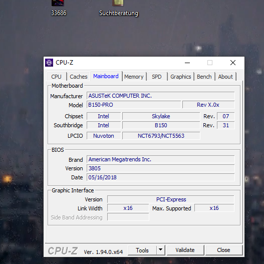

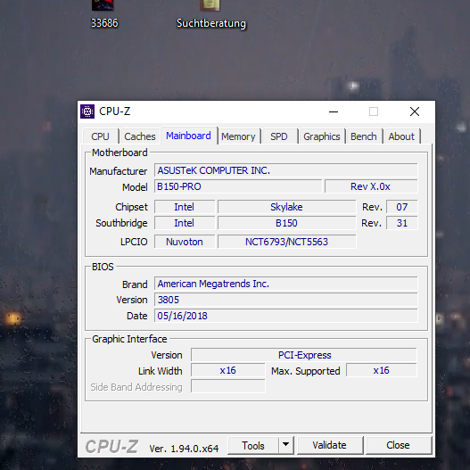

Nachdem du den PC hoffentlich wieder richtig zusammen gesetzt hast, mache mal bitte Fotos von allen Reitern bei CPU-Z

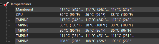

Edit2: Mir ist gerade auch noch eingefallen das mir auf HWMonitor noch was aufgefallen ist...die Temperaturen einiger Reiter waren für mich beunruhigend, obwohl ich denke das es nur ein Fehler ist, da der PC zu der Zeit nicht unter Volllast stand. Füge aber auch da noch ein Bild hinzu.

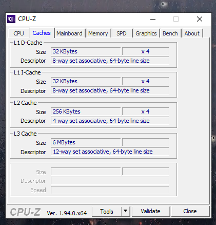

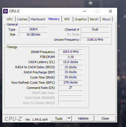

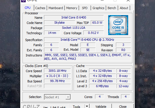

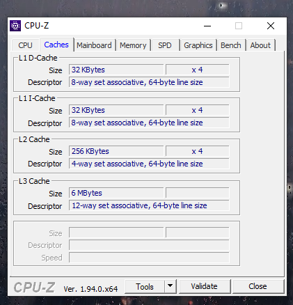

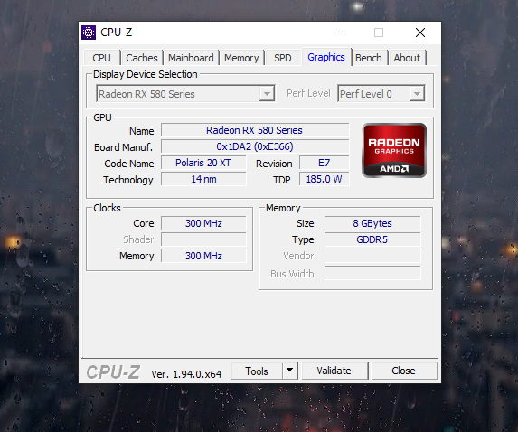

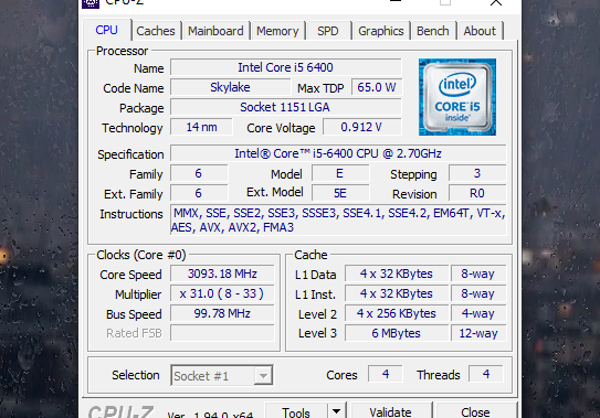

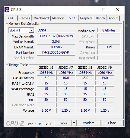

Achja und hier noch die Fotos von CPU-Z

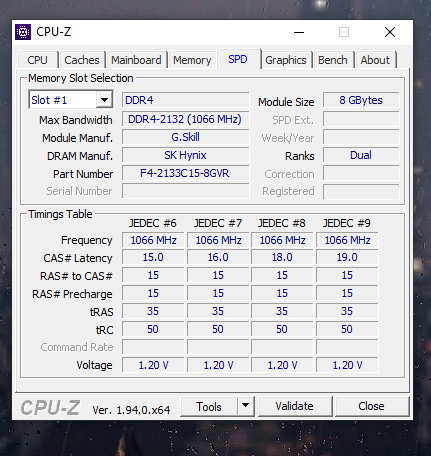

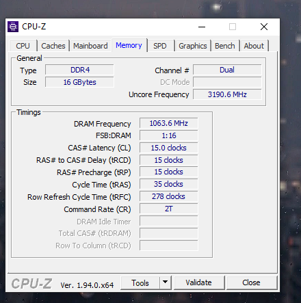

Also so wie ich das sehe, hat sein RAM kein XMP Profil.
Trotzdem hast du ihn wohl per Hand übertaktet.
Das solltest du wieder zurücksetzen.
Eventuell kannst du einfach mal Test halber den RAM auf 1,35 Volt setzen ( aber ohne Übertaktung )
Und nicht den PC hauen, das rächt sich meist irgendwann :-)

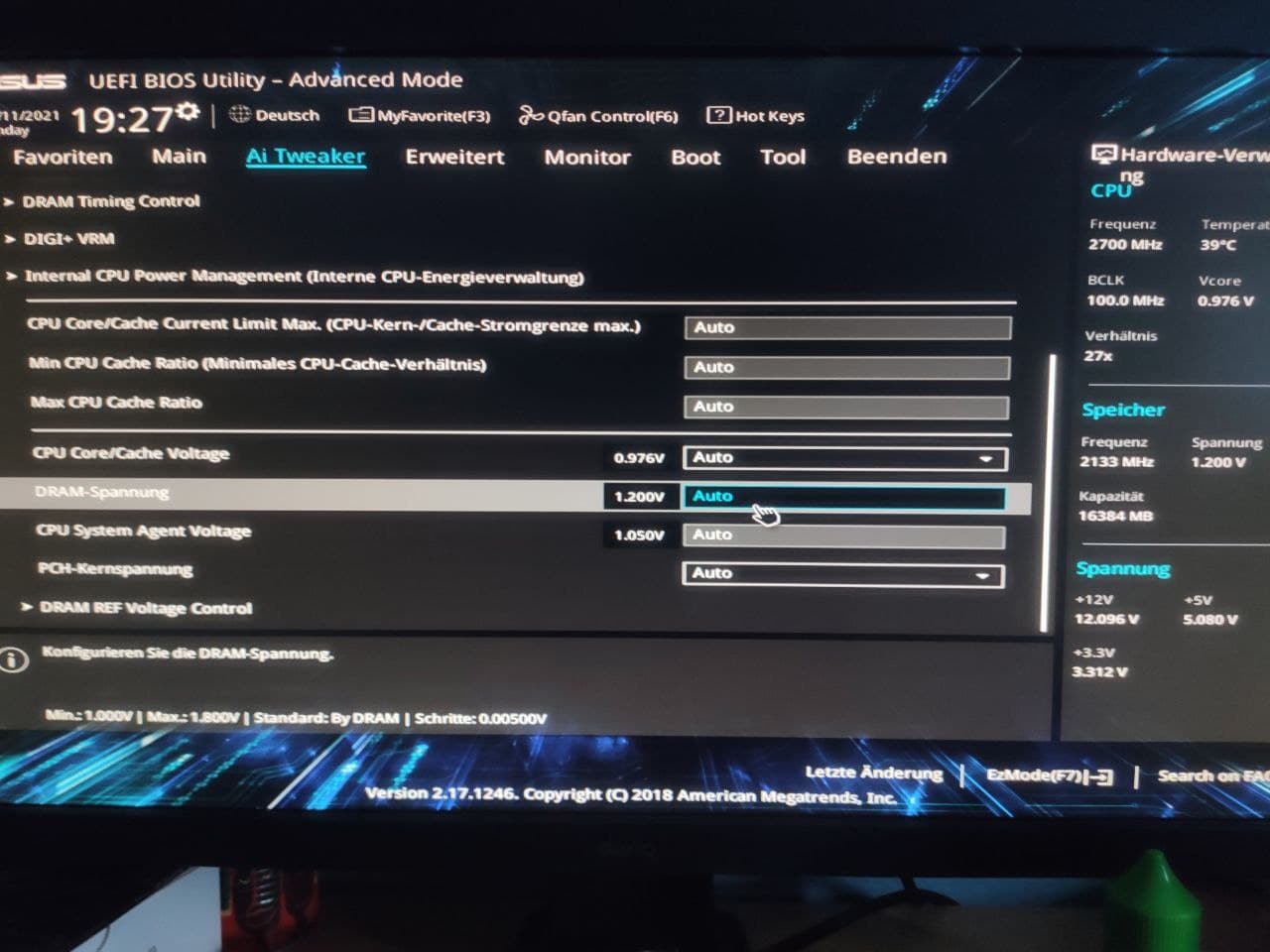

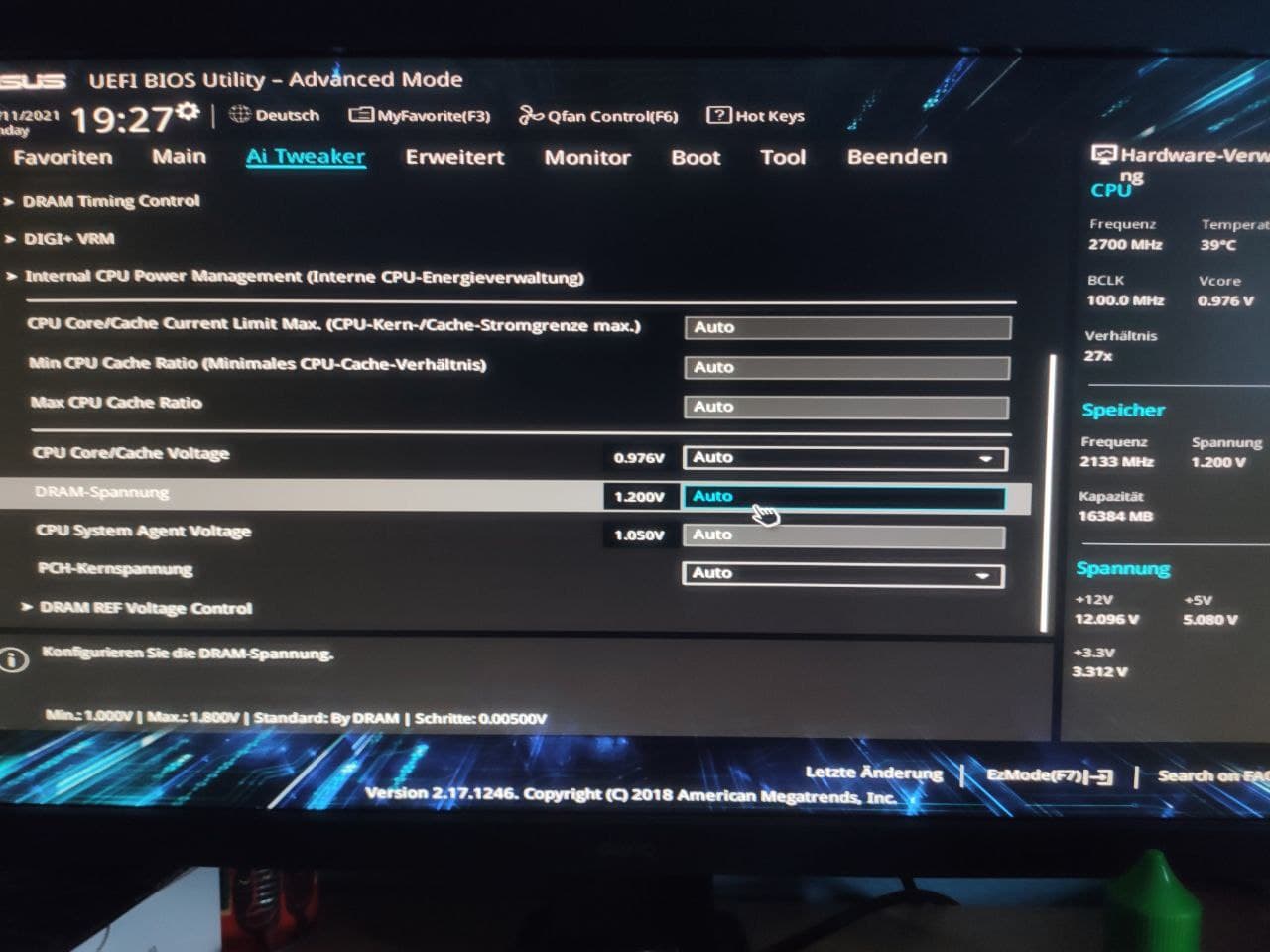

Ich hab nun alles nachgeguckt, der Ram stand auf "Auto". Ich bin mir sicher das ich wieder was übersehen hab aber ich konnte die Volt nicht von 1.2 auf 1.35 stellen. Geht das nur bei bestimmten Mainboard/Bios?
Du warst da schon genau richtig.
Du gibst in der Zeile wo Auto steht einfach 1.3500 ein.
Die Zahl sollte dann Gelb werden, da damit eine Übertaktung angezeigt wird.
Ist aber so OK dann.

Könnte es sein das der PC denkt er würde überhitzen? Bei HWMonitor steht ja das Mainboard dauerhaft auf 117 Grad.
Die 117 Grad sind klar ein Auslesefehler.
Das Mainboard wird so um die 40 Grad liegen. Bei 117 Grad würde es anfangen zu schmoren.
