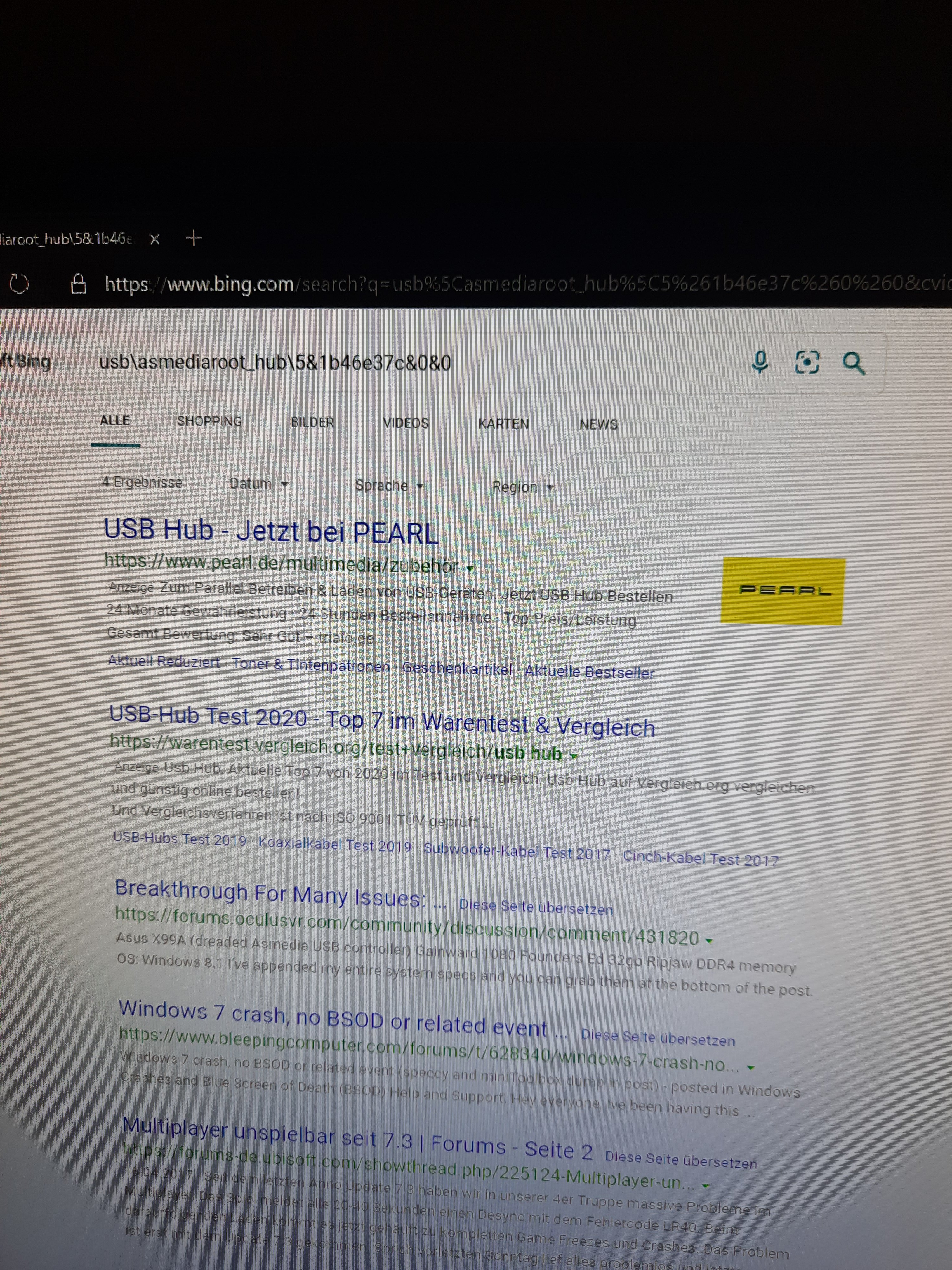

Also google zeigt mit das

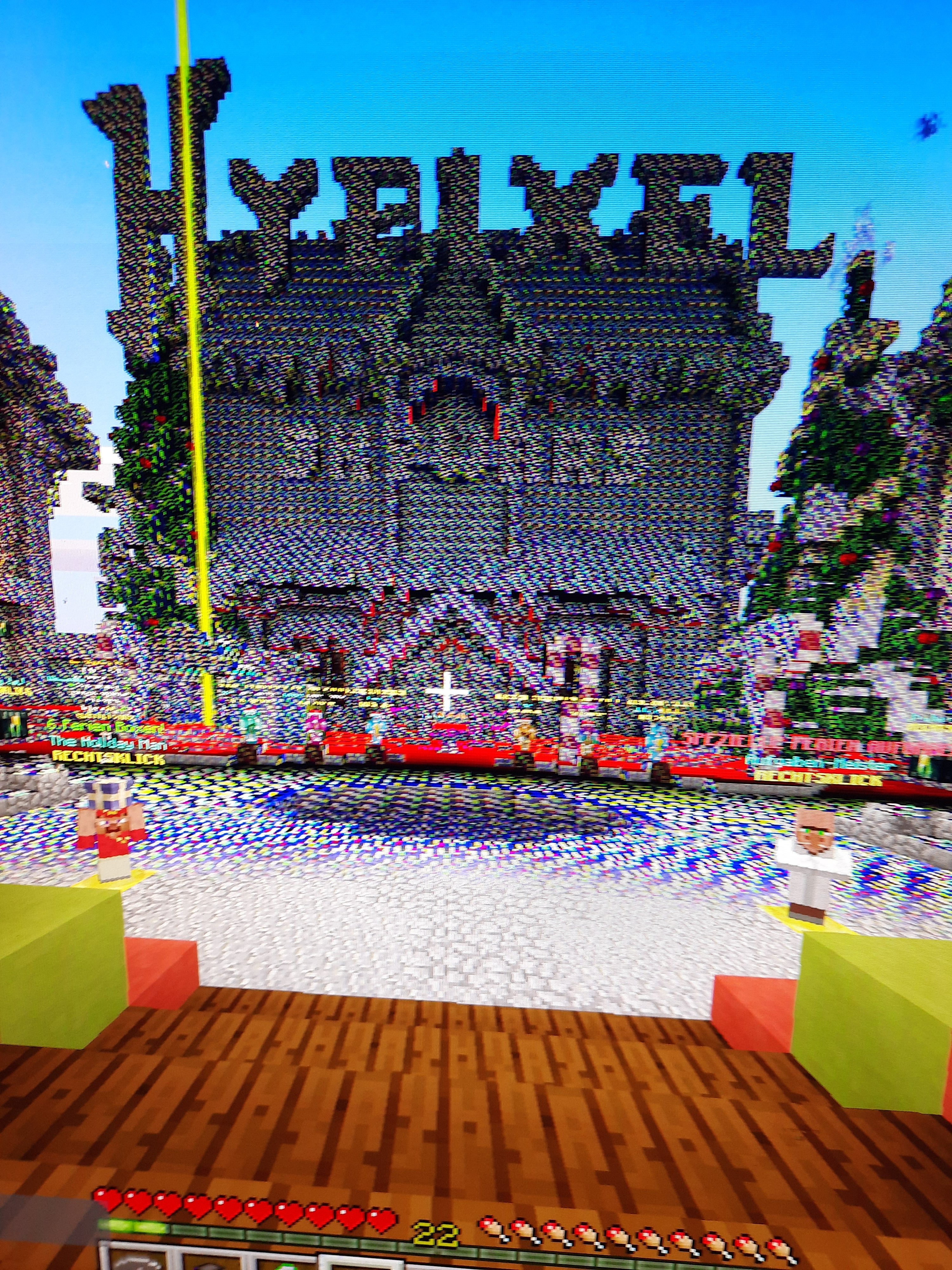

Das habe ich noch vergessen zur erwähnen aber ich habe mal probiert was passiert wenn ich ein spiel spiele und das kam da bei raus
aaaarrrgghhh, diese schmerzen....
NED das bing ergebnis.. bing(!?!)
das, was der gerätemanager über das unbekannte gerät weiss...
und so, daß es kopierbar ist.....
ok, so ein bild hatte ich noch ned... bei allen spielen so?
ist das minecraft?...
Ich konnte das bis her nur Mit minecraft testen.

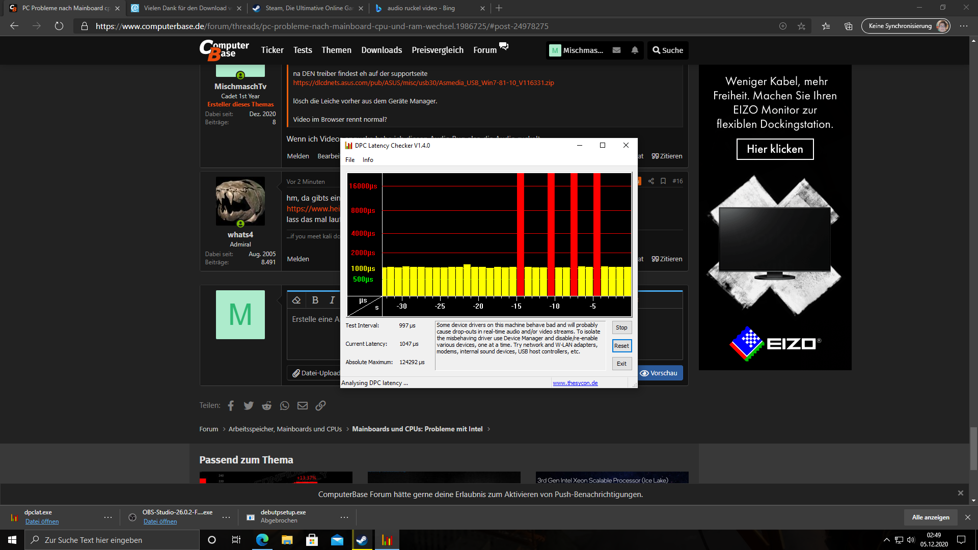

laufen lassen, klar wird wieder der rote bereich auftauchen, hoffentlich mit hinweis, was das rote verursacht.
