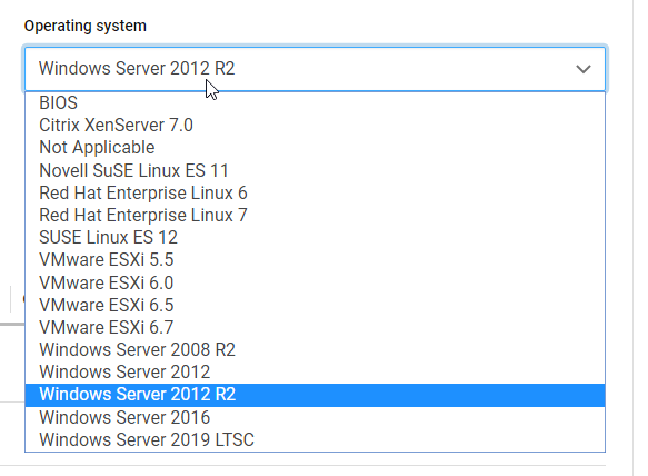

Natuerlich nicht fuer W10.

Kannst es versuchen mit dem Server 2019 LTSC.

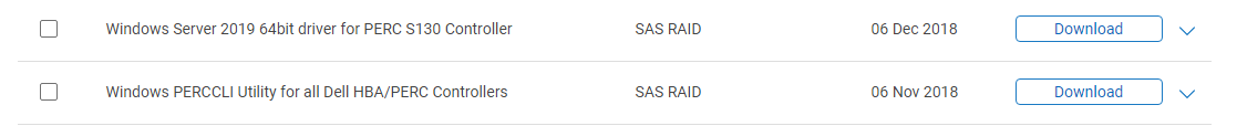

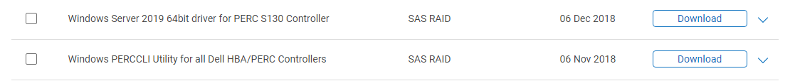

Der einzige Treiber, den Dell anbietet, ist für den PERC S130. Wenn an der Hardware nichts geändert wurde, wird er das wohl sein. Der Download ist eine EXE-Datei, die man entweder ausführen oder extrahieren muss (z.B. mit 7-Zip). Dann befinden sich die Treiber im "payload"-Ordner. Windows 10 ist nicht dabei. Mit etwas Glück passt vielleicht einer der Windows-Server-Treiber.
