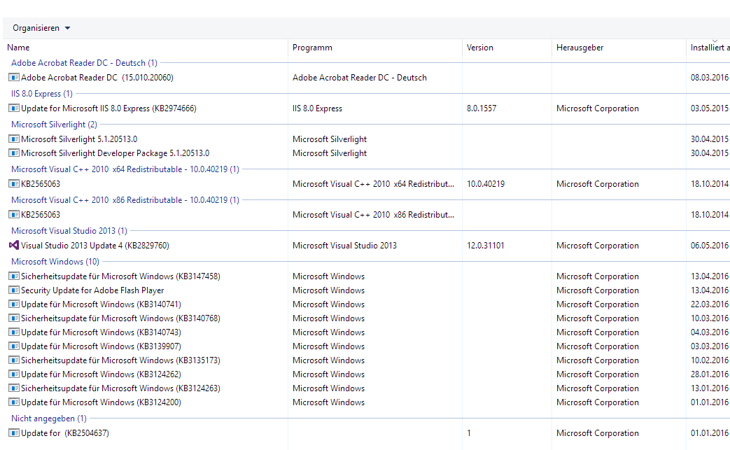

miac schrieb:
Über die Systemsteuerung und Programme sollte das gehen. Da kann man die installierten Updates anzeigen lassen und deinstallieren.
Puh, welches davon ist es ?
Tja, ist nicht dabei.
