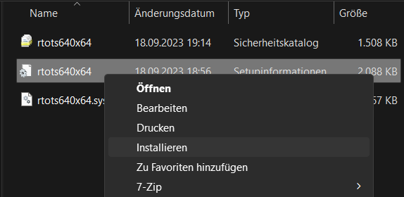

Es gibt Treiber, die keine ".exe" -Datei dabei haben.
Diese werden über die Systemsteuerung/Geräte-Manager dann aktualisiert bzw. installiert. Ist eine ".inf"-Datei, kann man mit einem Rechtsklick auf die Datei, diese dann installieren.
Wobei man im Gerätemanager dann prüfen muss, ob das entsprechende Gerät aktualisiert ist bzw. muss man dann darüber das entsprechende Gerät aktualisieren.

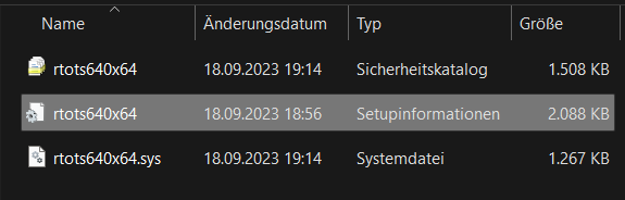

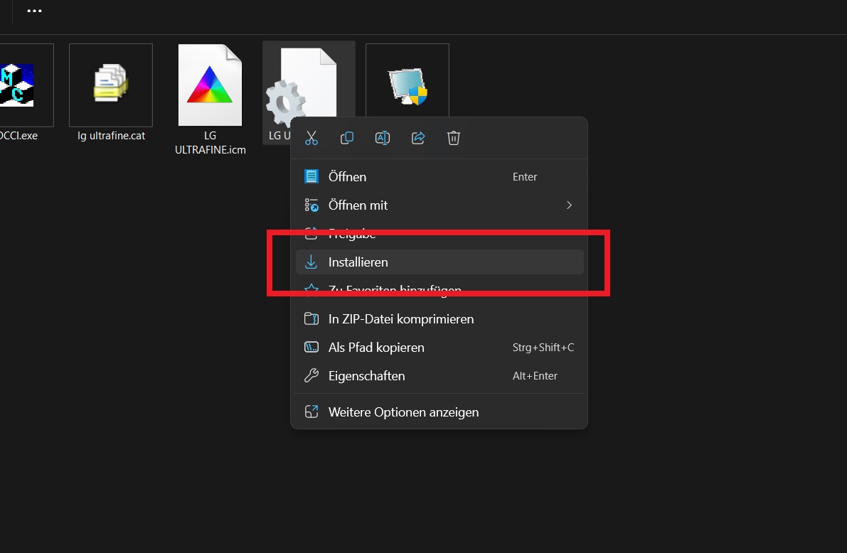

Hallo, im entpackten Zustand bestehen Treiber immer aus 3 Dateien. Und wenn du die Setupinformation, rechtsklickst, kannst du den Treiber installieren.
Reaktionen: Terrier, Tzk, =dantE= und 3 andere
