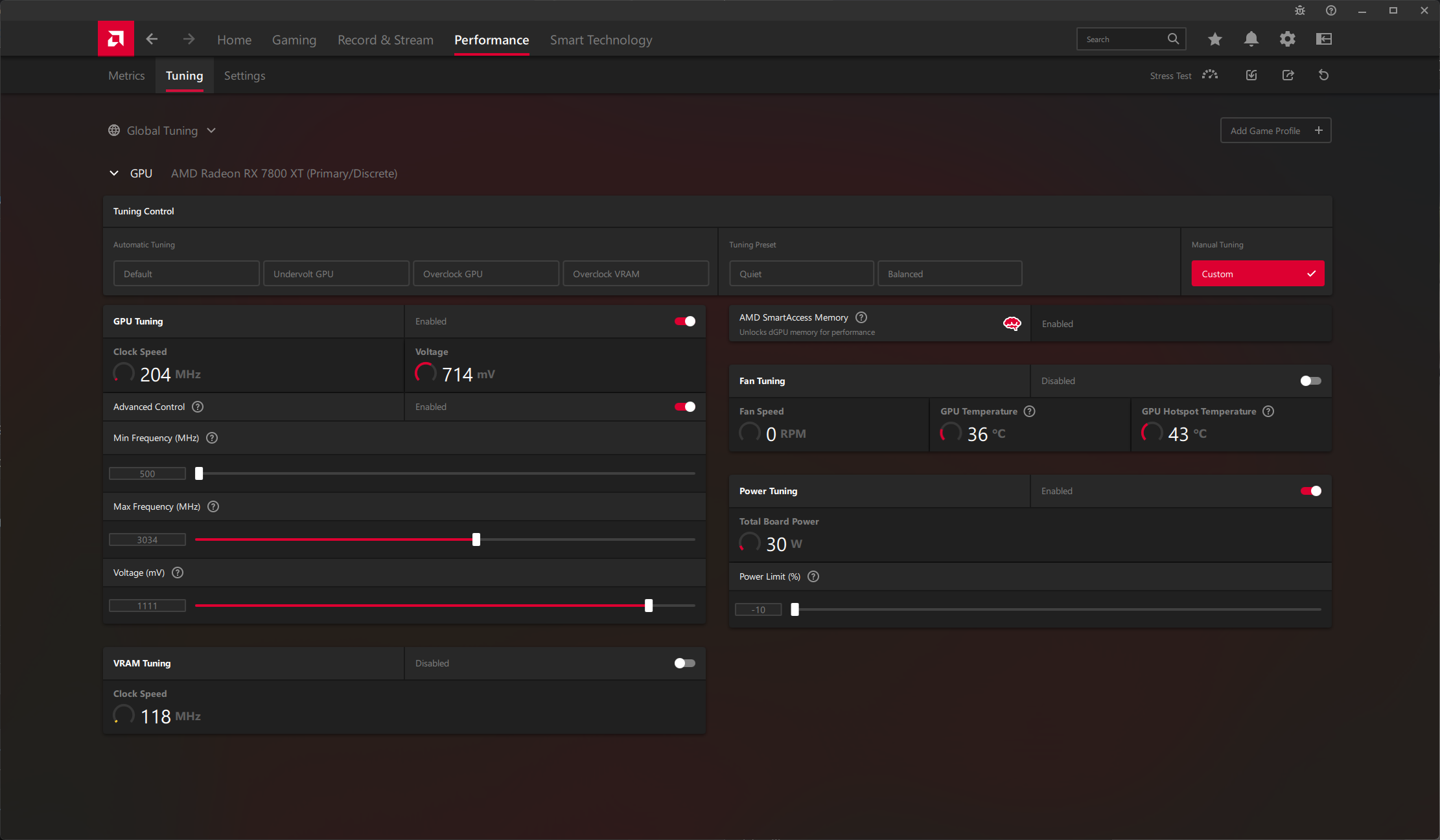

Ich habe hier mal bisschen meine 9070 XT mit Undervolting usw. getestet.
Da sollteste am besten alles lesen.
Man bekommt die Karte deutlich sparsamer und ein bisschen mehr Leistung bekommt man auch raus, was bei deinem 4k Monitor sinnvoll sein könnte.

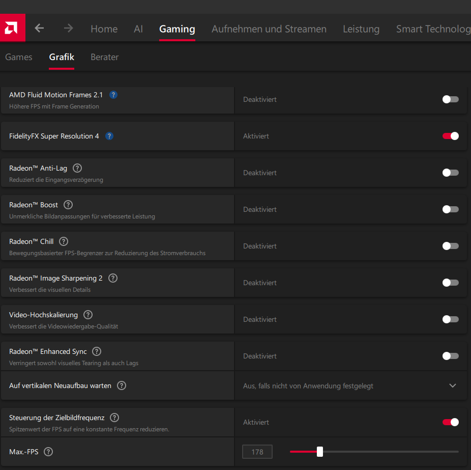

Was du im Treiber auf jeden Fall machen solltest ist unter Gaming -> Grafik -> Fidelity Super Resolution 4 zu aktivieren.
Wenn du bei deinem FPS Cap bleiben möchtest, scrollst du weiter runter zur "Steuerung der Zielbildfrequenz" und stellst die auf deinen gewünschten Wert. Mich wundert das eine paar im Thread "nie" gehört haben das man immer 2-3 FPS unter der Max HZ Zahl des Monitors bleiben soll... in der Hinsicht ist dass das selbe wie bei nVidia auch, in der Hinsicht funktionieren FreeSync und GSync gleich.

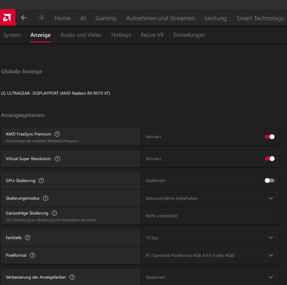

Wenn du ein Fan von DSR oder DLDSR warst/bist kannst du oben rechts auf das Zahnrad klicken und unter "Anzeige" noch Virtual Super Resolution (VSR) aktivieren. Dann stehen dir auf dem Desktop wie auch Spielen höhere Auflösungen zur Verfügung.

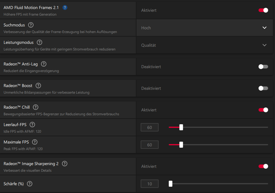

Ein Tipp zu AMD Fluid Motion Frames 2.1 (AFMF): Wenn du es aktivierst, stell es auf "Hoch" und "Qualität", aktiviere zusätzlich AMD Chill und stell die Leerlauf und Maximal FPS auf das höchste was dein Monitor an HZ kann (Oder halt deine max. Wunsch FPS) um zu vermeiden das du aus der FreeSync Range fliegst. Dabei stehen die FG Frames links im Menü und richten sich die Schieberegler nach der Grund FPS.
Hier am Beispiel von Elden Ring. womit ich es so ohne Mods oder andren Zirkus sowie Online mit 120 FPS genießen kann, trotz dass das Game ein 60 FPS hardcap bei den FPS hat.
