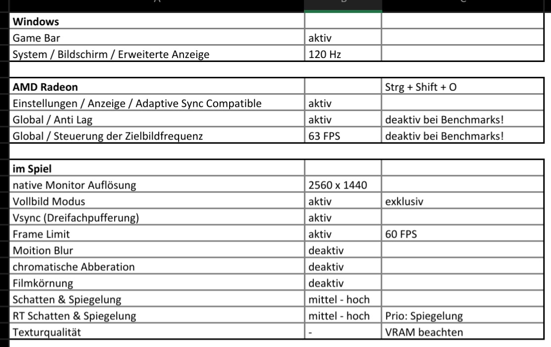

Dann feuer frei und lass sie laufen
Als ergänzende Erklärung:
Mit der Methode 2-3 FPS unter der max Range zu bleiben brauch man sich dann auch nicht mehr um Sachen wie Vsync oder sonst was kümmern.
Ansonsten wäre die alternative, Free/GSync + VSync zu aktivieren, da streitet man dann aber wieder über die Latenz.
Daher einfach Treiberseitiges FPS Cap 2-3 FPS unterhalb der Range, Free/GSync an und gar keine Kopfschmerzen machen

Super. Vielen Dank schon mal für Eure Tipps!
Kann mal jemand erklären was der Sinn hinter "2-3 FPS unter..." sein soll?
https://www.reddit.com/r/ultrawidemasterrace/comments/jughmj/aw3420dw_freesync_capability/?tl=de
sollte das nicht funktionieren geht die GraKa zurück. Wollte das halt selber mal testen.
Hatte Ich Dir oben weiter verlinkt! Siehe Post #10!Arboster schrieb:Wenn mein Monitor doch 60Hz kann, warum sollte man den nicht bis zu 60Hz fahren?
Ist auch nur ein test. Ist mir kalr das das Gerät nur G-Sync hat. Aber laut einem Test und anderen Usern funktioniert Freesync wohlk auch:floTTes schrieb:Der AW3420DW bietet nicht einmal adaptive Sync an. Wie soll VRR mit einer AMD-GPU funktionieren?
Das hatte ich schon gesehen, aber das ist keine Erklärung. Die gab es in #20.cyberpirate schrieb:Hatte Ich Dir oben weiter verlinkt! Siehe Post #10!
heißt in dem fall die lows sollten nicht unter die 60 fallen sonst siehts bescheiden aus?LDNV schrieb:Wenn du - gemessen an deinen Beispiel - FreeSync nur bis 60 hz unterstützt hast und lässt die FPS bis eben immer 60 rennen, kann es immer mal vorkommen das du für ein Bruchteil einer Sekunde auch mal minimal darüber bist und fliegst aus der Range -> Tearing. Mit 2-3 FPS unter der Sync Range vermeidest du das.
dann versteh ich die 2-3 fps aber nicht, vermutlich nen einzelfall das jemand die 60fps nucht ganz hinbekommen hat aber die 57-58 schon...und alle machens ihm unsinniger weiße nach?
oder bin ich da auf dem holzweg?
Der kann wohl tatsächlich Adaptive Sync über DP (u.a. laut rtings.com). Sorry, stand nicht in der Geizhals-DB.cyberpirate schrieb:
Hoffentlich funktioniert's! Viel Erfolg!
Die lows werden nicht begrenzt. Die hängen von der Leistungsfähigkeit deiner Hardware ab.EL-Xatrix schrieb:heißt in dem fall die lows sollten nicht unter die 60 fallen sonst siehts bescheiden aus?
Ein FPS-Limit ist eigentlich immer zu empfehlen. Es sollte allerdings auch greifen.
Vsync sollte imho auch immer sein, hängt aber von der Wahrnehmung des Nutzers ab.
Bei einem schnellen Monitor mit einer hohen Hz-Zahl merke ich von Tearing sehr viel weniger. Bei 60 Hz ohne Vsync bluten mir die Augen - Latenz hin oder her.
Nehmen wir mal LDNVs Monitor. Der kann bis 180 Hz darstellen. Stell dir vor du hast in einem Spiel ca. 150 FPS. Da würde ein Limit von 177 FPS selten bis niemals greifen.
- Bei einem VRR-Monitor könntest du die FPS auf sagen wir mal 120 FPS begrenzen um Energie zu sparen und den GPU-Queue leer zu halten.
- Bei einem Monitor, der kein VRR beherrscht, wäre ein Limit von 90 FPS inkl. Vsync angebracht. Ein Limit von 120 FPS (inkl. Vsync) würde einige Frames doppelt darstellen, andere nicht. Das fühlt sich unrund an.

HolzwegEL-Xatrix schrieb:heißt in dem fall die lows sollten nicht unter die 60 fallen sonst siehts bescheiden aus?
Free/Gsync sorgt ja eben dafür das innerhalb der Sync Range man ohne VSync oder sonstige mittel ein flüssiges tearingfreies Bild hat.
Kommt man über die Range verhält sich der Moni so wie einer ohne Sync - da man eben außerhalb der Range ist.
Untenrum arbeiten inzwischen die meisten Monis so das die HZ Zahlen verdoppelt werden sollte die FPS zu niedrig fallen - um eben in der Range zu bleiben.
Am Beispiel von meinem LG:
180hz
FreeSync Range von 49-180.
Innerhalb von 49-180 hz habe ich also perse immer ein tearing und lag freies Bild.
Komme ich oberhalb 180 -> ist da FreeSync nicht mehr aktiv, es würde also Tearen.
Unterhalb 49 -> verdoppelt der Monitor die HZ um innerhalb der Freesync Range zu bleiben.
Ergebnis: Sagen wir von spielrelevanten 30 - 180 FPS bin ich immer in der FreeSync Range.
Also cappe ich in meinem Fall die Max FPS auf 178 um sicher zu gehen das ich nicht darüber komme.

Kein Grund für ein Sorry. Hatte auch nicht gedacht das es funktioniert. Aber da Ich die 9070XT ganz interresant fand habe Ich nochmals recherchiert und dann die Aussagen gefunden. ob und wie es dann wirklich ist sehe ihcx dann morgen wenn ich die Karte einbaue und dann testen kann.floTTes schrieb:Der kann wohl tatsächlich Adaptive Sync über DP (u.a. laut rtings.com). Sorry, stand nicht in der Geizhals-DB.
Danke!floTTes schrieb:Hoffentlich funktioniert's! Viel Erfolg!
Ja Ich bin gespannt. Wenn nicht dann schau ich weiter nach einer Nvidia. es brennt nicht.floTTes schrieb:Bei einem Monitor, der kein VRR beherrscht, wäre ein Limit von 90 FPS inkl. Vsync angebracht. Ein Limit von 120 FPS würde einige Frames doppelt darstellen, andere nicht. Das fühlt sich unrund an.
Okay. Für mich liest sich der Artikel von Nvidia zwar wie eine Erklärung aber das sieht wohl jeder anders. Aber Hauptsache Du weißt es jetzt und verstehst warum ich das bisher so gemacht habe.Arboster schrieb:Das hatte ich schon gesehen, aber das ist keine Erklärung. Die gab es in #20.
ok danke fürs erklären...
das mit der range war mir jetzt nich klar, das die doch so groß ist. damit hatte ich mich auch nich wirklich befasst gehabt bisher. den letzten monitor hab ich einfach mit mehr hz gesucht damit ich mehr wie die 60 bilder schauen kann...jetz kann der bildschirm halt mehr wie die gpu...probleme hab ich bisher keine festgestellt, vsync hab ich aus und der rest scheint hier von alleine zu funktionieren
das ich die lows nich cappen kann is klar, die hängen ja an irgendnem bottleneck sonst wären die ja nicht so low...(cpu zu langsamm, vram reicht nich, das spiel auf der hdd,...)
