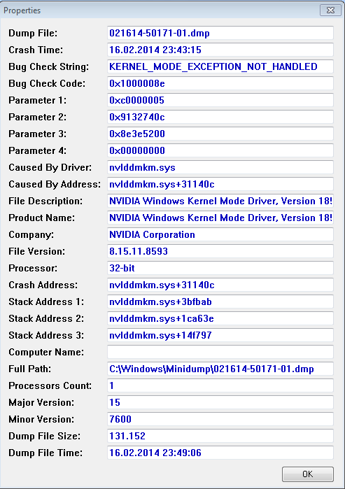

ich habe treiber probleme mit meiner gainward 6800 gt, ich weiß nicht mehr was ich machen soll es kommt immer bluescreen solbald ich den treiber installieren möchte, die graka wird erkannt aber es wird kein treiber installiert
bittte im hilfe

Bluescreen-code? also die Zahlencombo
Betriebssystem?

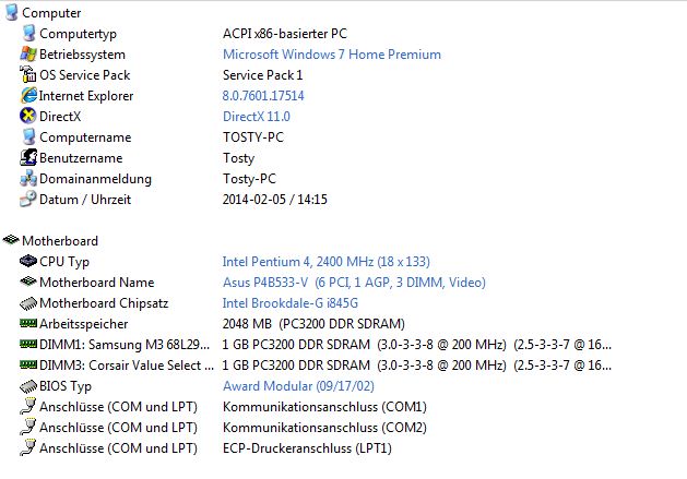

Restliche Hardware?
re moin den treiber möchte ich unter windows 7 installieren den passenden treiber habe ich geht aber nicht,den stecker habe ich als single als keine anderen geräte dran,aber es da geht nichts
den fehler-code "IRQL_NOT_LESS_OR_EQUAL 0x0000000A (0x 760C7D3B, 0x 00000002, 0x 00000000, 0x 804EB3EB), mein system

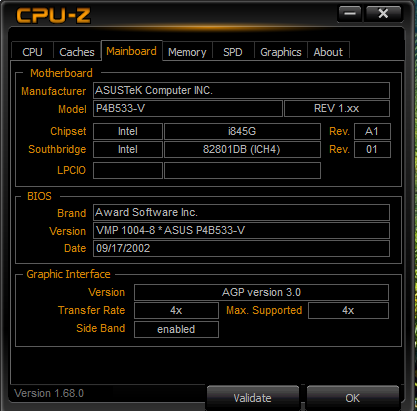

Asus P4B533-V
Speicher 2 GB DDR-ram
habe jetzt schon alle versucht bitte um hilfe

wie hoch sollte das Netzteil bei der gainward geforce 6800 gt sein,ich möchte einfach nur das diese graka läuft mehr will ich garnicht
200w Netzteil sollte bereits ausreichen.
Der bluescreen hat aber nicht viel mit der Grafikkarte gemeinsam.
Ich würde auf Festplatte oder RAM tippen.
ok danke, festplatte ist klar aber welcher speicher MB oder graka
habe einiges getestet und kann es sein das mein Agp-slot zu schwach für diese graka ist.
neuster bluescreen
bitte um hilfe
ein AGP slot kann nicht zu schwach sein
woran liegt der fehler dann, die graka läuft soweit aber ich kann keinen treiber installieren
AGP wird offiziell schon seit Windows Vista nicht mehr unterstützt. Auch der Intel Chipsatz i845/ICH4 wird nativ nicht mehr unterstützt.
Was willst du mit dem System eigendlich machen?
internet,spiele mit keiner aufwendigen grafik,oder sollte ich das ein anderes MB wechseln
selbst unter windows xp (ohne i-net) bekomme ich keinen treiber installiert
also liegt das ganze am chipsatz meines MB
