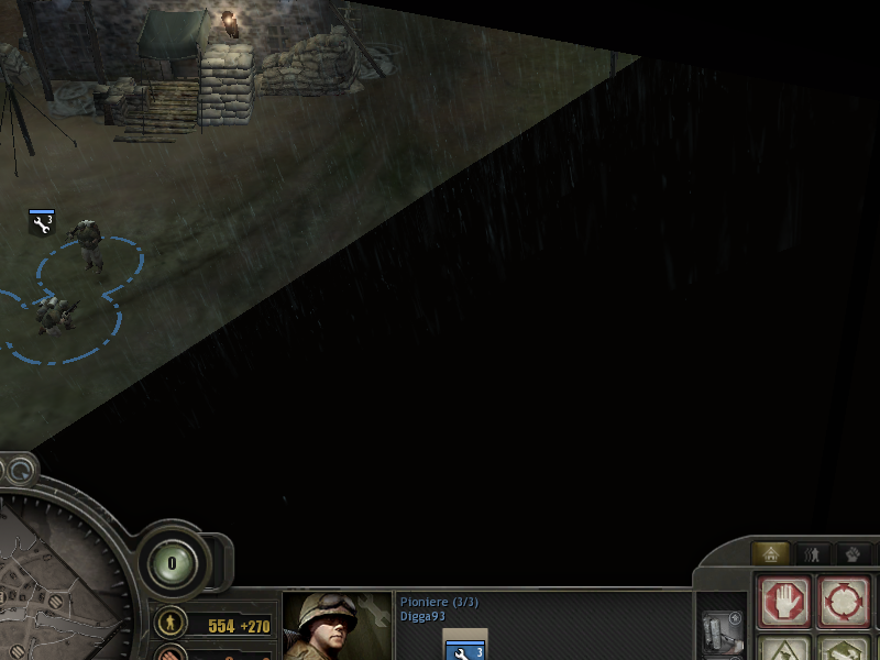

Also wie oben schon steht habe ich Probleme mit den Treibern für meine Garfikkarte.
Ich hab alle ATI treiber installiert und auch die neusten geladen allerdings hat das nichts gebracht.
Der geräte maneger zeigt immer etwas noch teile von meiner alten Grafikkarte an obwohl ich sie runtergemacht habe. Die Fehler treten immer nur beim spielen auf z.B. das alles grau oder schwarz ist.
Bitte um schnelle hilfe
das schwarze is alles nen bild fehler

eine sache ist mir auch noch aufgefallen desto höher ich die karte beanspruche (neuere spiele) desto schlimmer werden die fehler. allerdings müsste das spiel laufen da es ocker auf meiner alten karte liefe und diese war schlechter

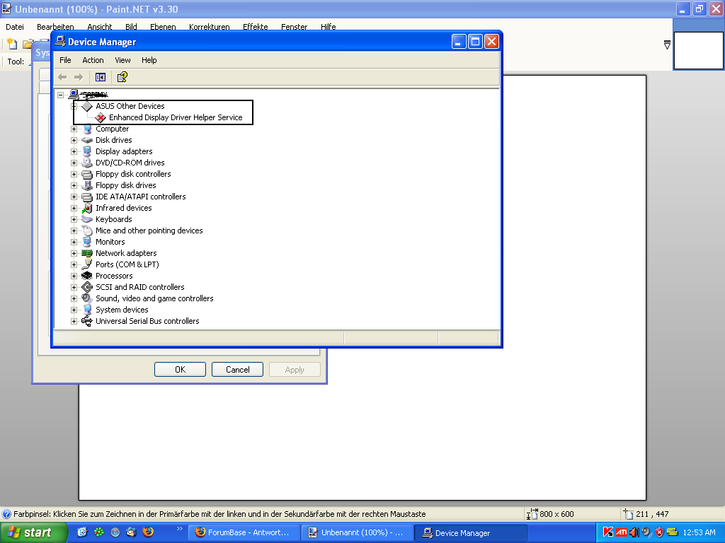

Also nicht das ATI uninstall utility verwendet. Na gut. Lad mir mal den Driver Cleaner runter und installier ihn dir. Entferne nochmal alle ATi-Sachen über die Systemsteuerung. Fahr deinen Rechner runter und starte ihn im abgesicherten Modus. Laß den Driver Cleaner laufen (geh alle Einträge durch, die mit ATi anfangen).
Anschließend startest du den Rechner neu und installierst nochmal den Treiber, am besten erstmal den von der CD. Dann sollte deine alte Karte aus dem Gerätemanager verschwunden sein. Und hoffentlich auch die Grafikfehler.
Also hab das jetzt so gemacht wie du es gesacht hast aber sieh selber was immer noch im gerätemaneger ist

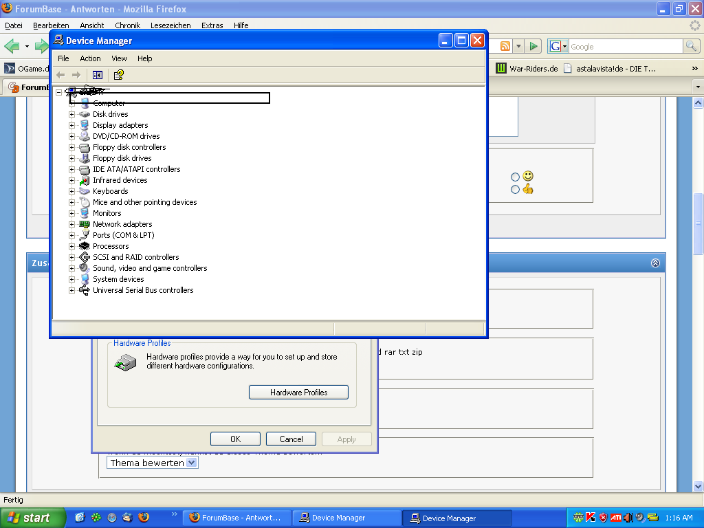

Hab das mal gelöscht
hab das jezt alles sogar mehr mals aber es hat immer nichts gebracht!!!
