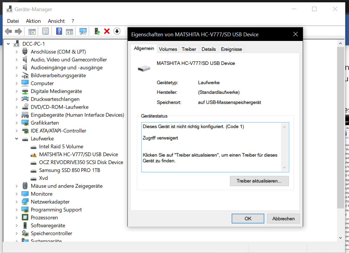

Ich habe verschiedene USB-Sticks und aktuell auch diverse Camcorder (fünf Stück, gleiches Modell). Alle Geräte zeigen das gleiche Fehlerbild: Vom System werden sie erkannt (Ton wird abgespielt und im Geräte Manager tauchen sie mit korrekter Bezeichnung auf, allerdings mit dem altbekannten Ausrufezeichen). Im Explorer tauchen sie nicht auf.

  • "Aktualisieren" der Treiber via Geräte Manager ("Zugriff verweigert")

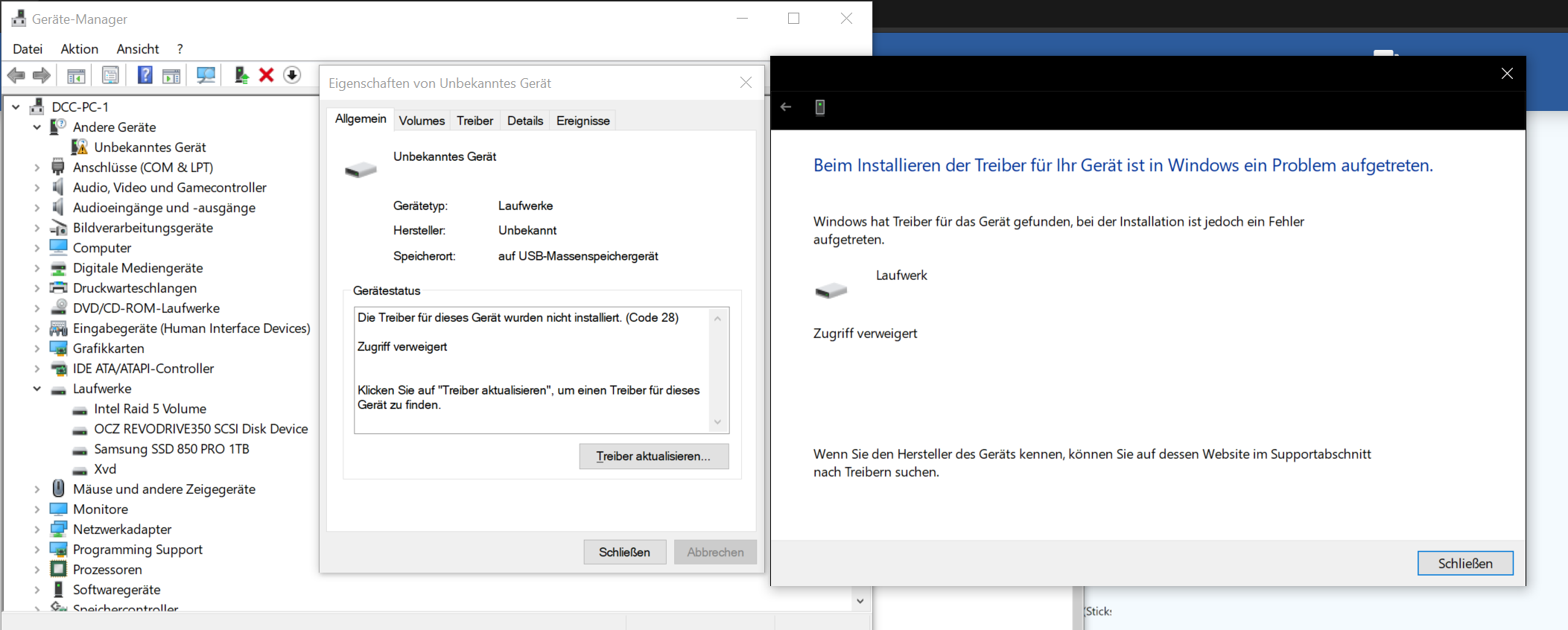

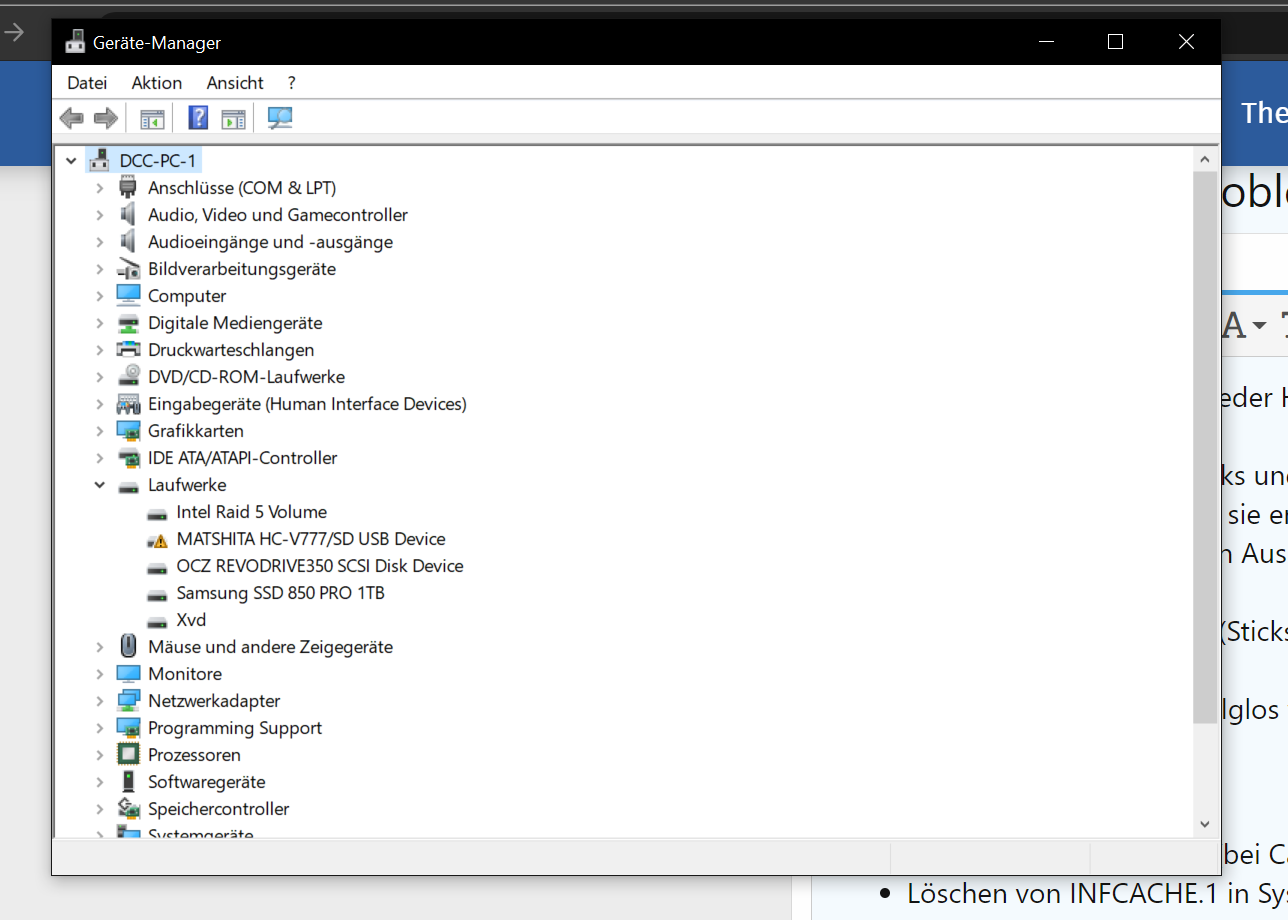

Blick in den Geräte Manager vor versuchter Installation (hier mit Panasonic-Camcorder).
USB-Sticks werden in der gleichen Struktur dargestellt - korrekt bezeichnet.

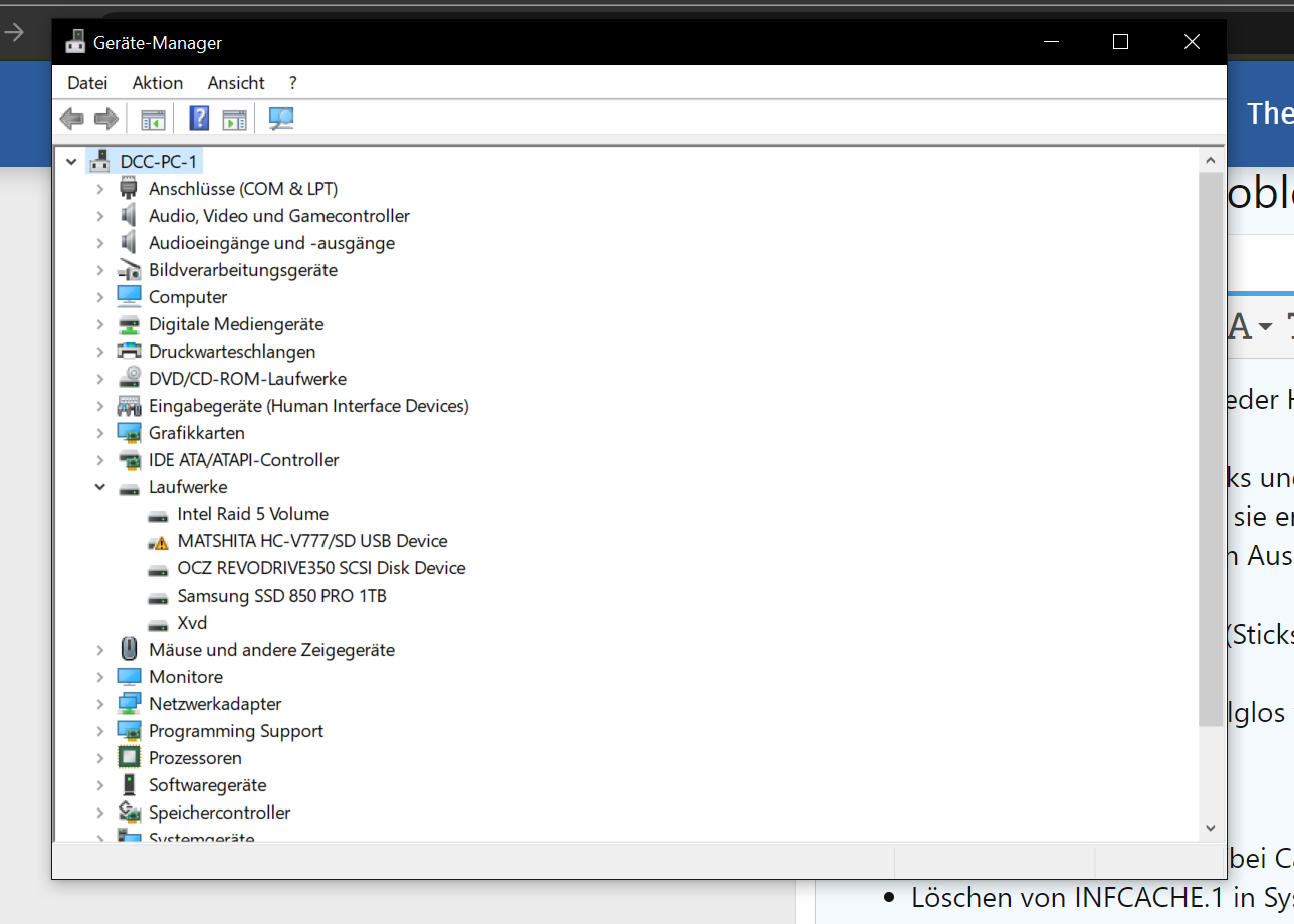

Blick in den Manager danach. Wenn man nun das unbekannte Gerät entfernt und nach neuer HW sucht, taucht es unter der Bezeichnung von Bild eins wieder auf.
