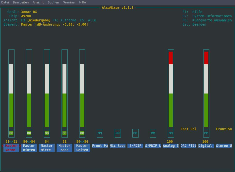

So wie hier, die ersten Säulen links:
Manchmal kommt es vor (hatte ich schon mehrfach), dass diese Regler auf 0 stehen und deshalb kein Sound kommt, die Karte aber dennoch da ist. Ist bei Dir aber nicht der Fall, denn Du hast diese Onboard-Karte ja gar nicht...
