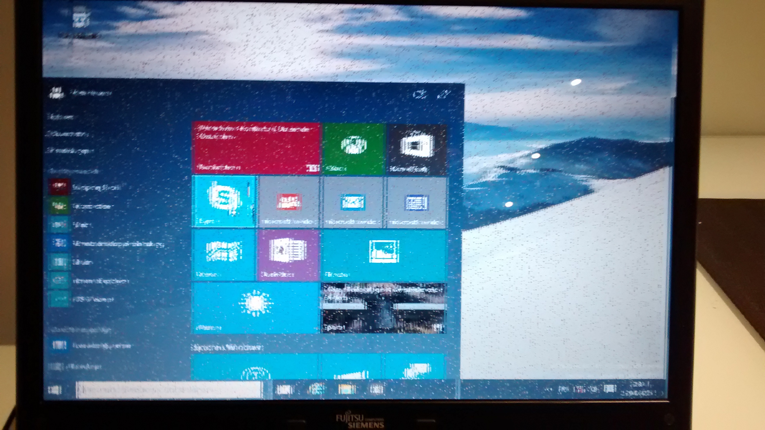

GeForce Go 7600. Die Auflösung passt - das wusste ich noch - nur habe ich ein kleines Problem was ich hatte vergessen,... :eek:
Jaa, dann doch lieber 1024 als das ;-)
Aber mal im Ernst, ist das nicht mehr ein Hardware Defekt, als ein Treiber Problem?
Ich vermute nicht, da Windows 7 vorher problemlos lief. Bei einem Hardwarefehler müssten die Artefakte bereits beim Booten auftreten oder?
Ja, da hast du auch wieder recht.
Vielleicht noch nicht unbedingt beim booten, aber wenn es unter 7 den Fehler noch nicht gab, sollte der auch unter 10 nicht auftreten.
Ich bin da allerdings nicht völlig sicher, ich meine solche Bilder schon mal bei defekten Speicherbausteinen gesehen zu haben.
