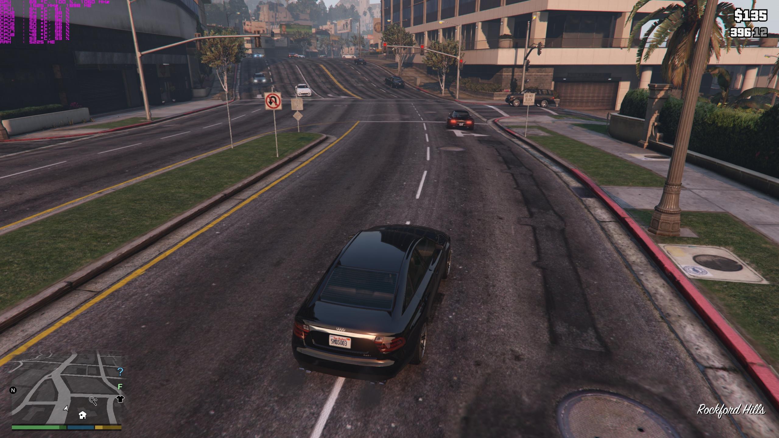

Hab jetzt einfach mal ein scrrenshot gemacht mit der überwachung von MSI Afterburner. für mich sieht es relativ gut aus von der auslastung her, aber die fps sind alles andere als optimal mit min. 10 und max. 33-34
aktuell hab ich die Biosversion A.7 drauf, also das aktuellste
hm laut bild sieht alles eigentlich io aus,
