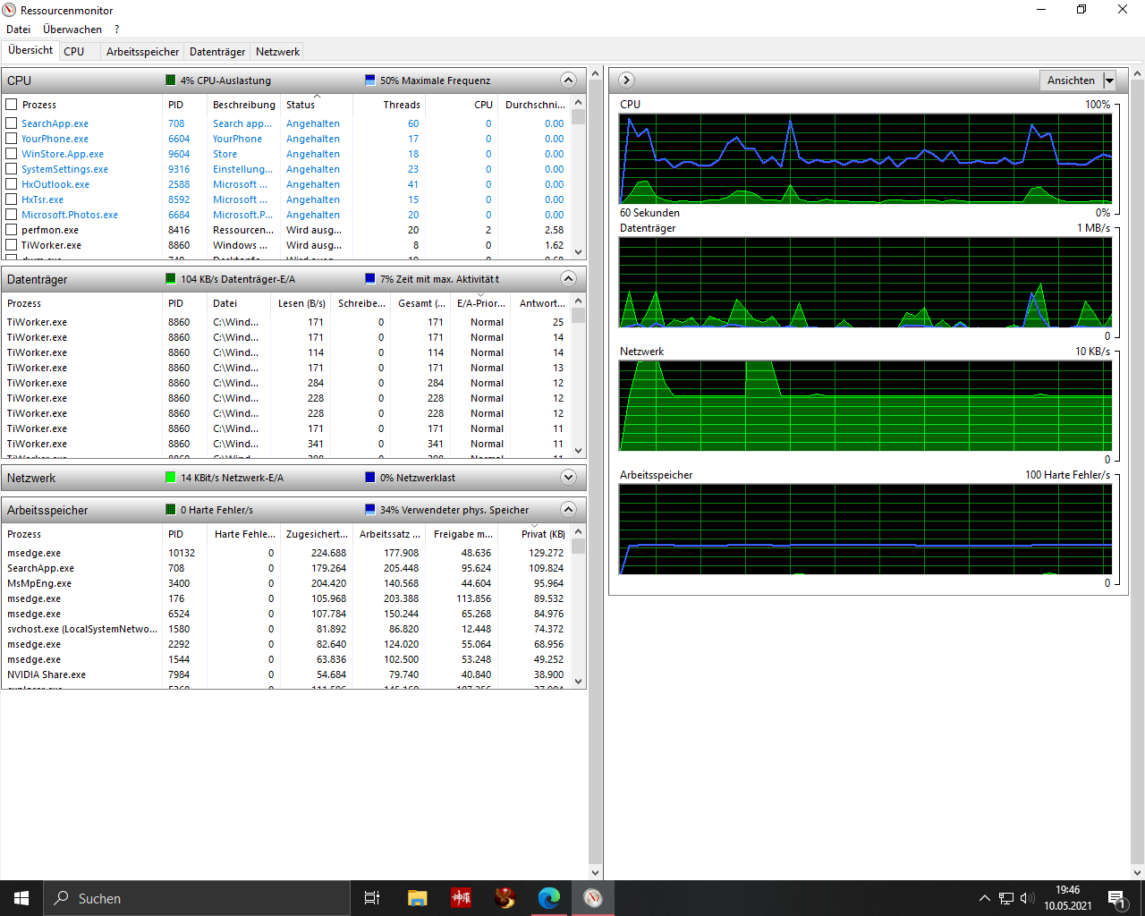

Mal davon abgesehen, dass Du mit der Hardware keine Geschwindigkeitsrekorde erwarten darfst, warum hast Du das Windows neu installiert, wenn es funktionierte?
Sonst würde ich auch sagen, das auf der HDD etwas indiziert wird oder im Hintergrund noch Updates installiert werden.
Edith: nach dem Anhang zu urteilen, ist die CPU arg ausgelastet. Hintergrundprogramme?
Die TiWorker Instanzen deuten auf Systemoptimierung im 'Hintergrund'. Das kann auf einer HDD etwas dauern. Einfach mal machen lassen, dann erneut schauen.
