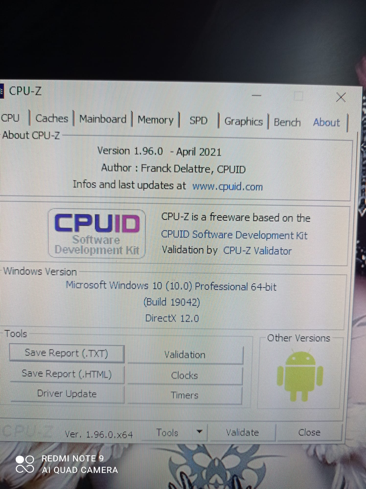

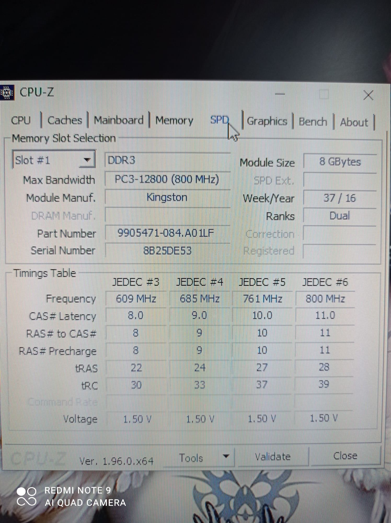

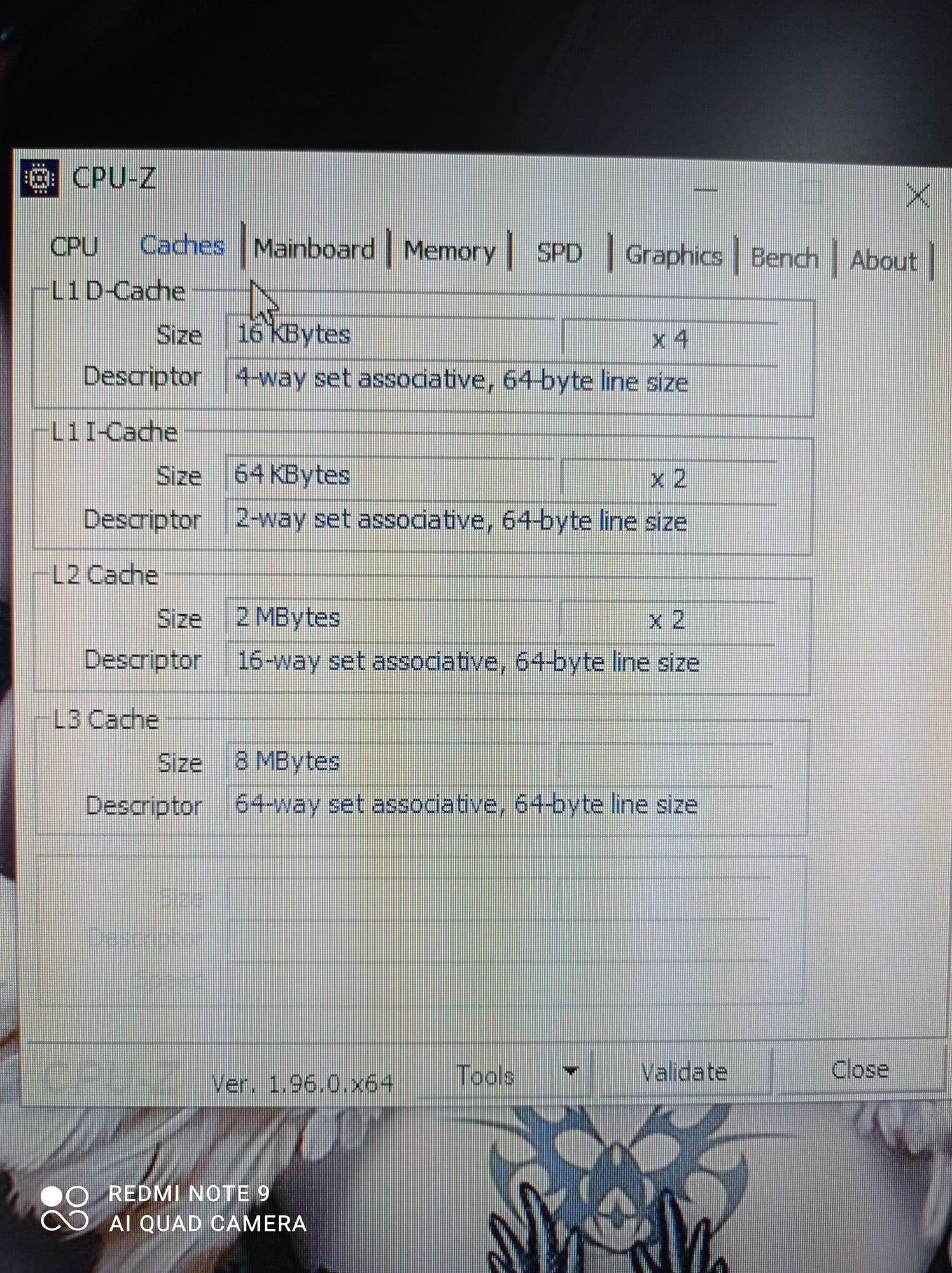

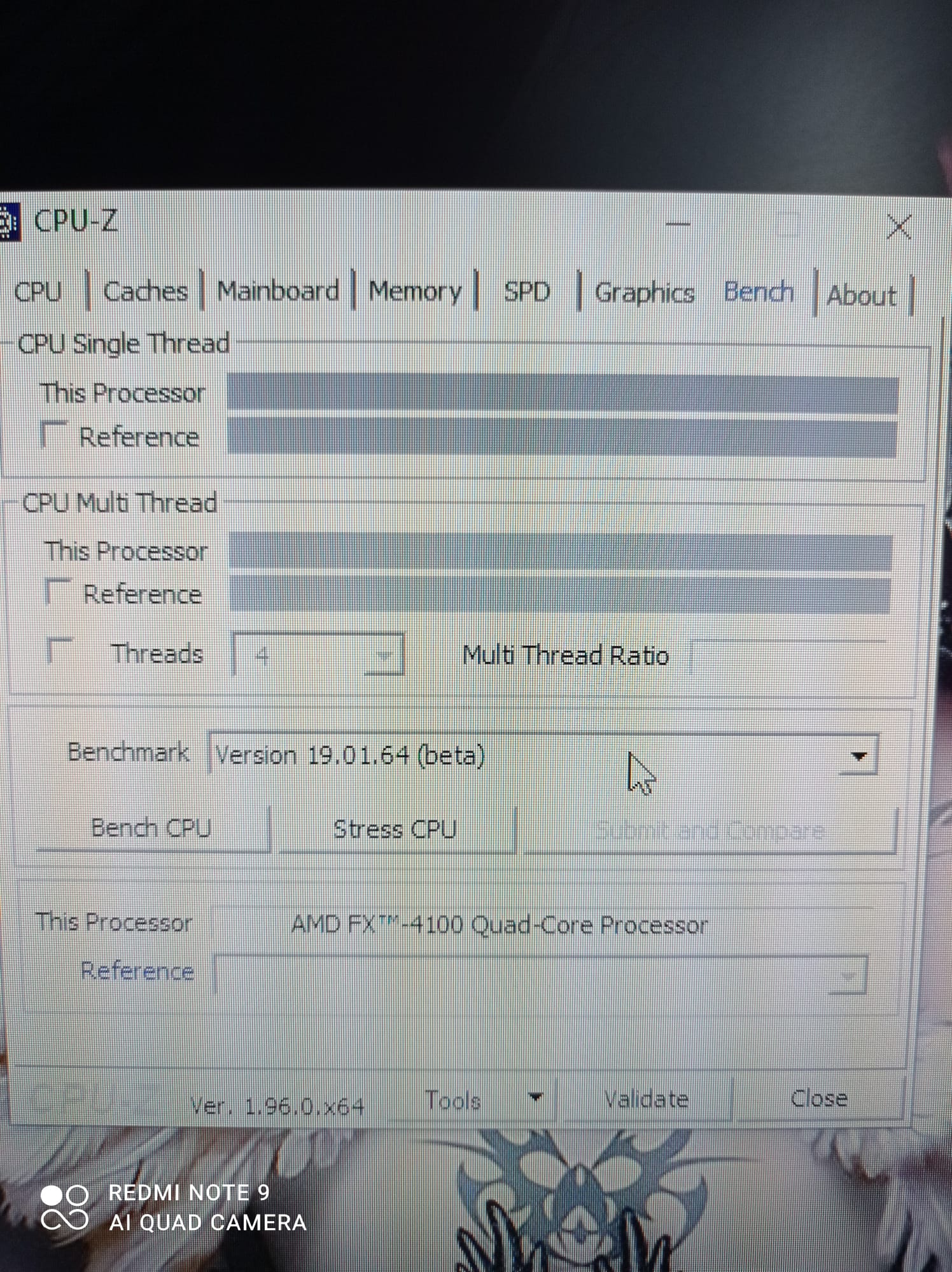

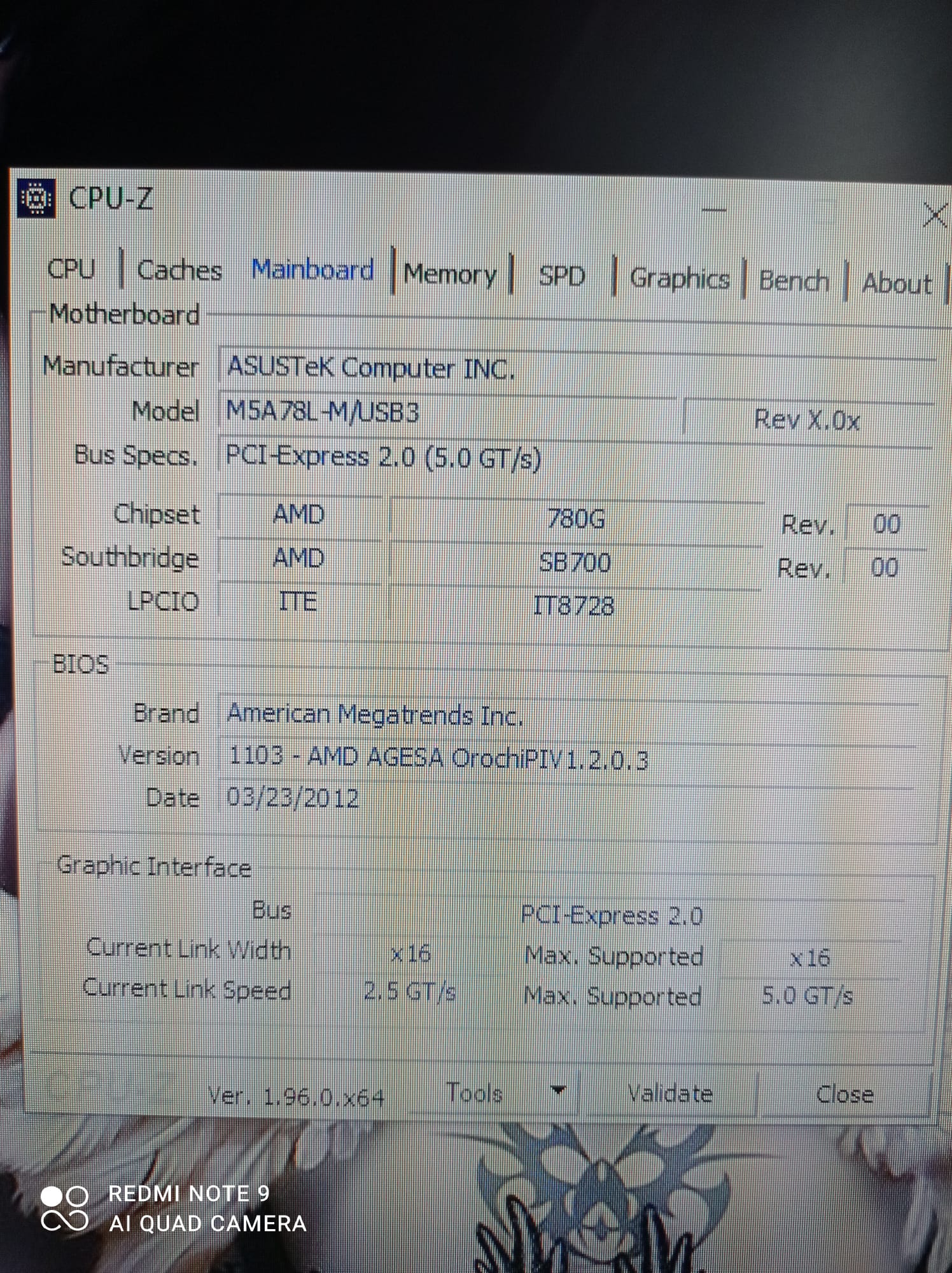

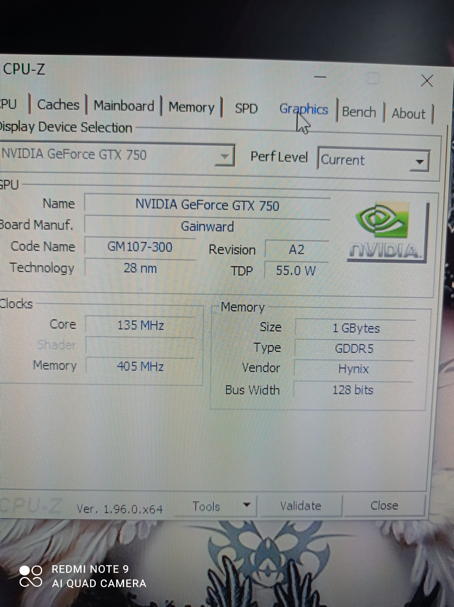

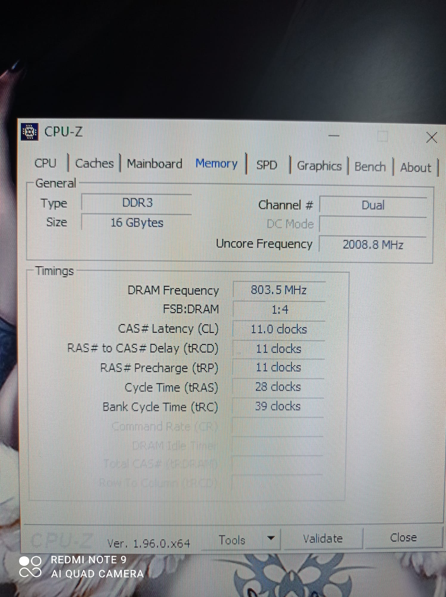

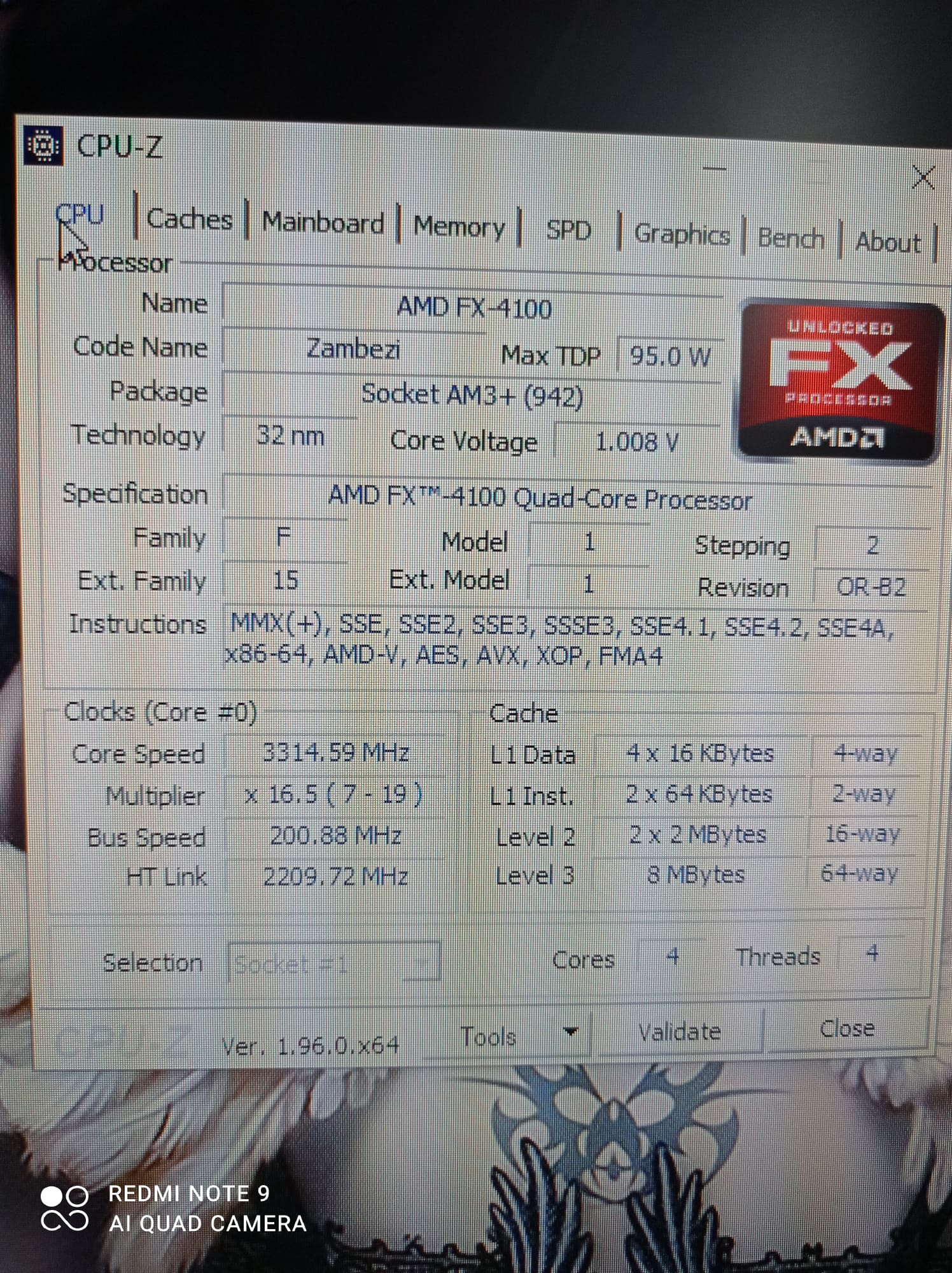

Mach mal bitte Fotos von allen Reitern bei CPU-Z und stell die hier rein

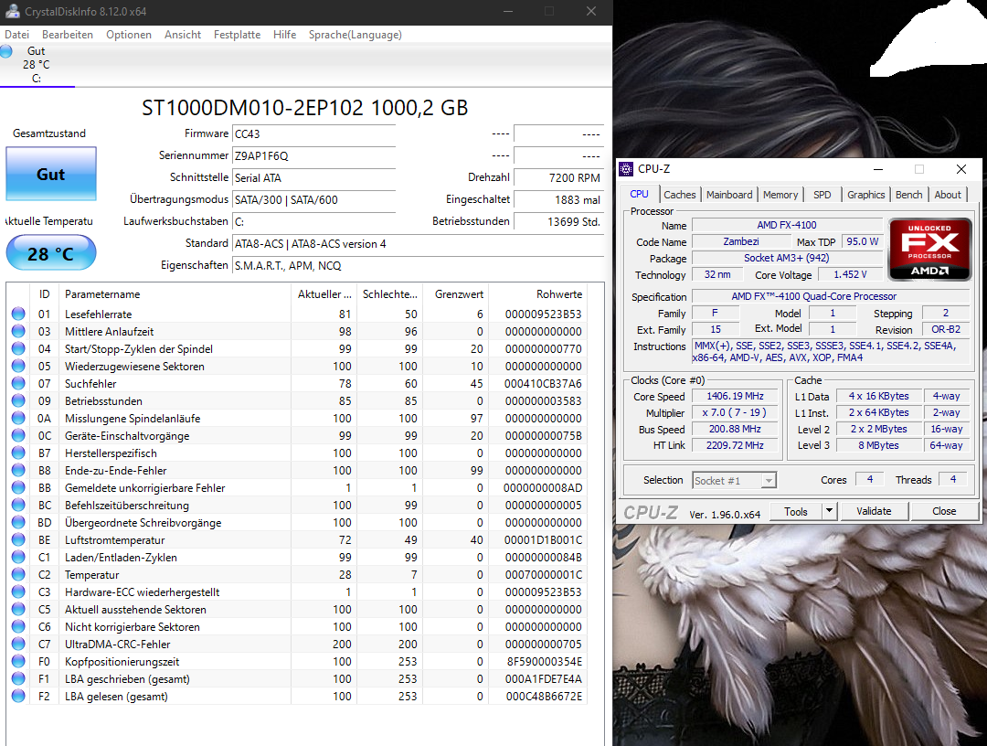

SMART Werte der HDD wären auch interessant. Dazu bitte einen Screenshot von CDI (Fenster ganz aufziehen, damit man alle Werte sehen kann).
Da scheint es nach den Umbauten Probleme mit dem SATA-Datenkabel zu geben. UDMA CRC Fehlercount steht auf Hex 705 = Dez 1.797 geloggten Fehlern.
Sitz des Datenkabels prüfen. Der Wert darf nicht weiter ansteigen, sonst ist das Kabel beschädigt oder etwas liegt mehr im Argen.
Möglich, daß Systemdateien korrumpiert sind. Wenn der C7 Wert sich nicht weiter erhöht, kann eine Reparatur-Installation nicht schaden.
Wo ist der Rest von CPU-Z ??

Was nicht wirklich für Gaming ausgelegt ist, ist deine Hardware, ein FX 4100 war vor 10 Jahren schon nicht gerade schnell und schon garnicht fürs Gaming empfehlenswert.
Wo steht das???
Und windows ist ganz da hab ich über cmd <sfc /scannow> eingegeben aber da waren keine probleme :confused_alt:

e_e schrieb:
In CDI der Wert C7 (Ultra-DMA CRC Fehler) zeigt Übertragungsfehler. Üblicherweise ein Indiz für ein nicht richtig sitzendes oder defektes SATA-Datenkabel.
SFC erkennt nicht alle Fehler, Korruption ist deshalb nicht auszuschließen.

Wenn er vor der Neuinstallation noch lief, und sonst nichts geändert wurde, dann hast du entweder nicht die richtigen Treiber für Board & Chipsatz, und die anderen Geräte darauf, installiert.
e_e schrieb:
Waren drauf hat mein Vater gemacht wusste ich vorher nicht
Da es von Asus schon lange nichts mehr gibt für das Board, ist die Frage, was wurde hier installiert?
Oder du hast dir außerdem noch System-Killer wie Tuning-/Cleaningtools, OC-Tools und ähnliche 'Optimierer' installiert.
