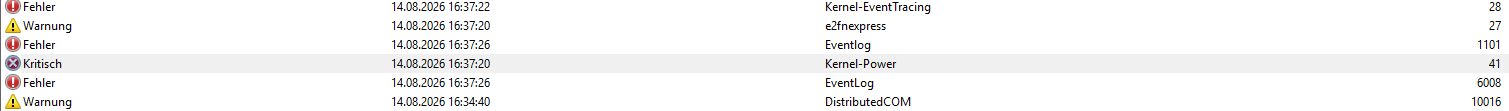

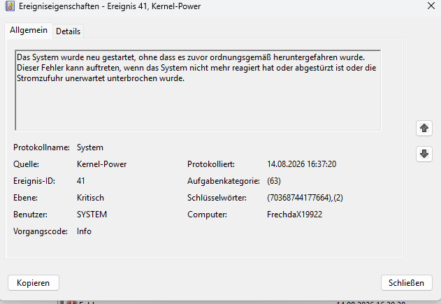

Seit ungefähr 2 Wochen habe ich immer wieder PC Abstürze.Musste Windows 11 neu installieren weil ich aufeinmal mit meinem Pin nicht mehr rein kam und irgendwie laufen seitdem alle Games mies.Habe Frametimespikes und Ruckler ohne Ende.Vorher hatte ich 165 fps mittlerweile nur noch 90-140 fps.Hauptsächlich zocke ich Warframe.Habe in der Ereignisanzeige geschaut und jedes mal beim Absturz des Rechners steht da was von "Kernel-Power,EreignisID:41 kritisch.Desweiteren bekomme ich auch sehr oft nen Treibertimeout von AMD.Habe schon jegliche Grakatreiber ausprobiert,immer wieder das selbe Problem leider.Vor der Windows Neuinstallation lief alles super.Hoffe mir kann jemand bei dem Problem helfen.

Sind alle Stecker fest drin?
Wie sind die Temperaturen von CPU, GPU? (Staub im PC?)

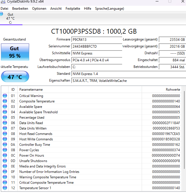

Ansonsten mal das RAM mit Memtest86 testen, mit Crystal Diskinfo mal die SSDs auf ihren Zustand prüfen.
EDIT: Bios auf den neusten stand bringen, falls dem nicht so ist.
Also Stecker sind alle drin,staub ist auch keiner da,mach echt sehr oft alles sauber.Crystaldiskinfo zeigt auch keine Probleme an und Memtest86 hat ich mal gemacht,da war alles in Ordnung.Das halt erst seitdem ich Win11 neu installiert habe,hab jetzt auch nen älteren Grafikkartentreiber installiert und zum Teil ist es besser geworden mit den Frametimespikes aber leider noch nicht so wie es vorher war leider.Also teilweise äußert sich das halt in Rucklern.Hab sogar diese ganze Razersoftware diesmal nicht drauf gemacht weil ich erst dachte dass es vllt davon kommt.

Da die Probleme erst nach der Windows-Neuinstallation angefangen haben, würde ich nicht sofort von einem Hardwaredefekt ausgehen.
Der Kernel-Power 41 ist erstmal nur die Meldung, dass der Rechner unerwartet neu gestartet wurde. Interessanter finde ich bei dir die AMD-Treiber-Timeouts und dass die Spiele seit der Neuinstallation deutlich schlechter laufen.
