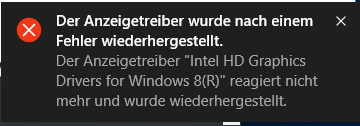

der Treiber der iGPU stürzt häufiger ab und muss sich wiederherstellen.
Dazu erhalte ich folgende Fehlermeldung:

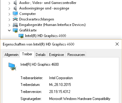

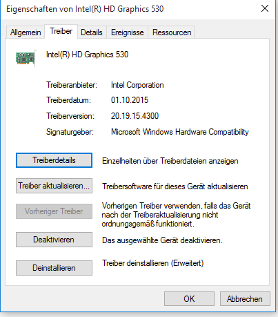

Windows 10 und Intel HD 530

Ist die Seite seriös? Gibt es den Treiber nicht direkt von Intel?
Die Seite ist seriös. Ich hole mir von der Seite seit etlichen Jahren diverse Treiber. Und dieser Treiber ist auch hier auf dem System installiert.
Den Treiber gibt es (noch) nicht von Intel. Bis jetzt ist er inoffiziell.

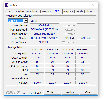

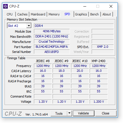

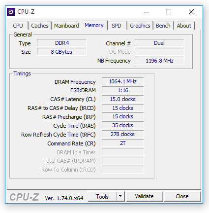

Und was ist mit den RAM Settings? Ein CPU-Z Screenshot könnte helfen. Allen voran der Wert CT. Wenn er auf 1 steht, ihn auf 2 erhöhen. zB.
Kommt sofort.
Brauchst du noch andere Bilder?
Hast du das XMP im UEFI/ BIOS aktiviert und auch das entsprechende Profil ausgewählt?
Denn 1064MHz entsprechen 2133MHz. Der RAM ist von den Spezifikationen und XMP ein 2400MHz RAM.
