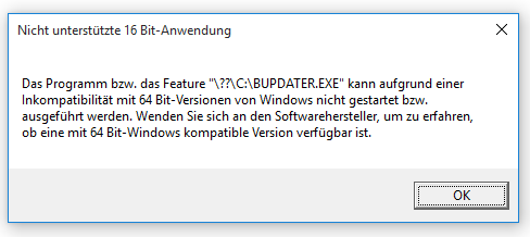

Führe das UEFI-/ BIOS-Update via EZ-Flash bzw. EZ-Updater durch.
Vorgehensweise ist bei ASUS i.d.R. im Handbuch in Kapitel 2 zu finden.
