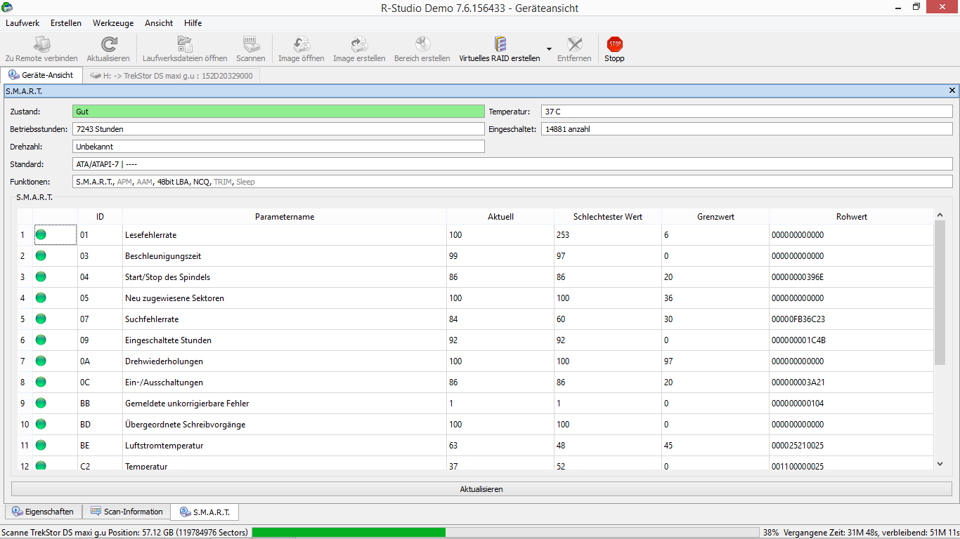

die andere ist auch nur raw und testdisk findet der keine partionen aber über recuva hab ich schon vieles gesichert da hat es geklappt die läuft ganz normal mache grade mit r-studio ein scan dauert noch 50 min ca die war mal in mein pc eingbaut und hat aufeinmal nicht mehr geklappt war als 2 te festplatte drin für daten also /C windows /D daten
so siehts bis jetzt aus

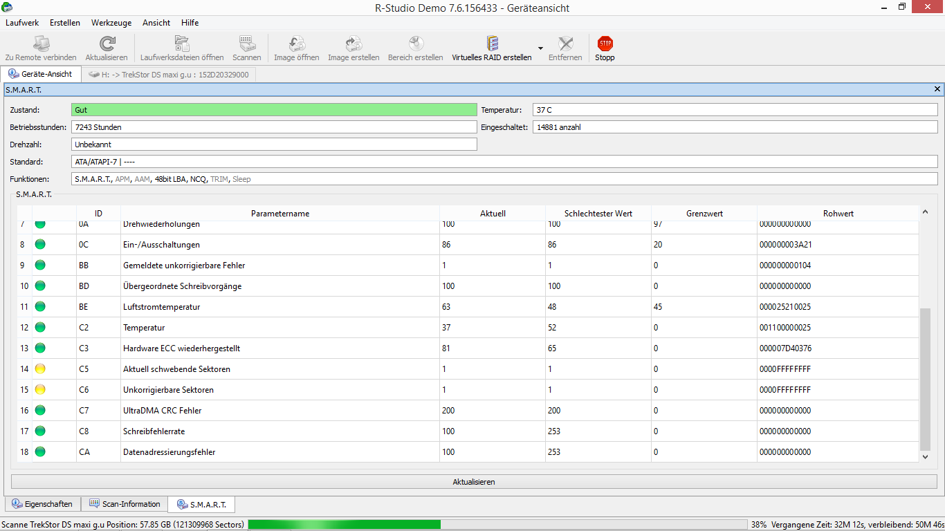

jo prinzipiell ja, aber sei vorsichtig mit der Platte. Die hat aktuell noch schwebende Sektoren (die ggf. ausgetauscht werden) aber auch schon unkorrigierbare Sektoren -> würd da nichts allzuwichtiges mehr drauf speichern, wenn die Werte steigen könnte das Ding bald die Grätsche machen. Wenn noch Garantie drauf ist würd ich die einschicken. Wenn du die Platte formatierst komplett (nicht schnell) sollten schwebende Sektoren verschwinden weil die neu zugewiesen werden dabei mit Ersatzsektoren, wenn die nicht weggehen ist ggf. Gefahr in Verzug
