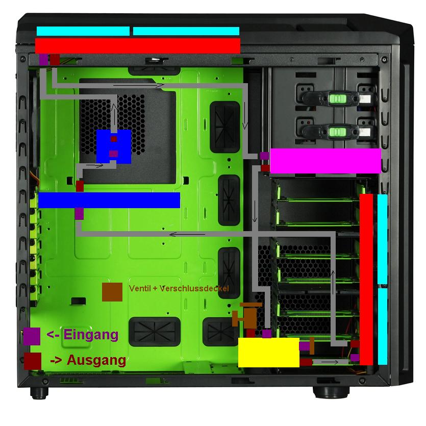

Deiner Meinung nach wäre es so optimal ?

Optimal ist der Kreislauf so nicht, aber besser wie andersrum. Zum Entlüften müsstest du den unteren Radi zur Seite drehen, und dann auf der unteren Seite einfüllen. Dann wäre es "idealer".
Okay verstehe ich :)
Was kann man denn deiner Meinung dann optimieren wenn du schreibst das es nicht optimal ist!
Meinst jetzt in Sachen Entlüftung oder Leistung?
Optimal ist es, wenn das Wasser halt wirklich von unten nach oben durch den Radi steigt. Also Anschlüsse auf der Seite und in den unteren rein, aus dem oberen wieder raus. Das geht aber nur in einem Quadratischen Radi, ein 240er Radi ist aber länglich, also muss man den auf die Seite legen.
Aber was optimales bekommt man seltenst hin, also muss man das nehmen was man kriegen kann. Meine Radiatoren liegen zur Zeit alle waagerecht, so wie der Radi in deinem Deckel. Trotzdem musste ich die mehrere Stunden lang bewegen bis sie entlüftet waren.
Es ist schon gut so, wie er auf dem Bild ist. Vielleicht noch nen Schnelltrenner zwischen oberem Radi und CPU Kühler mit genügend Schlauchlänge um ihn außerhalb des Gehäuses öffnen zu können.
Natürlich nur, wenn du nicht ins Gehäuse gucken willst. Ansonsten halt ohne.

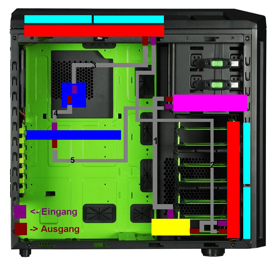

übrigens zur verschlauchung, ich würde es wie folgt machen:
agb->oberer eingang pumpe - dann - möglichst der seitliche pumpenausgang -> hinterer anschluss frontradi (ob man die radianschlüsse oben oder nach unten ausrichtet müsste man schauen wenn alles da ist, nach oben wäre mMn besser und man könnte die pumpe dann auch gut aufhängen^^)
- weiter - vorderer anschluss beim frontradi -> unterer anschluss grakakühler - dann - von gpu -> cpu in
- jetzt - cpu out -> vorderer anschluss deckelradi (damit der schlauch nicht so nach an möglichen ram heatspread vorbei muss)
und dann halt wieder rein innen agb
weil mMn ist es am besten wenn man sich beim verschlauchen nur an das hält: 1. agb direkt vor pumpe (geht auch anders, aber ist deutlich aufwändiger) 2. schlauchwege möglichst kurz halten und nicht einmal quer durchs case weil man von radi1 direkt in radi2 will 3. schauen wo man sich das aufsteigen von lüft fürs befüllen zu nutze machen kann
und einen tipp hab ich noch, wenn du die luft über den decklradi rauslassen willst, dann lass luft über frontradi und hecklüfter ins gehäuse

Der phobya black nickel aufsatz hat ja 2 Eingänge und 2 Ausgänge. Heißt eingang in der Seite nutzen und obenrum raus und den Ausgang an der Seite den Kugelhahn drauf? und noch nen Verschlussstopfen drauf? und oben im Eingang auch einen Verschlussstopfen drauf?
Sonst habe ich ja den Kugelhahn nach oben... oder ist das egal? Weil du sagst optimal ist oben rein, seite raus !

Meine Idee war. Oben und vorne Luft ansaugen und heiße Luft über den hinteren Lüfter raus !!! Nicht gut ?
Habe ich so deinen Kreislauf richtig verstanden ?
da haste mich jetzt falsch verstanden, ich meine schon am eingang oben die zuleitung machen und anner seite dann den auslass
der kugelhahn kommt dann auf den freien seitlichen anschluss mit nem doppelnippel, der anschluss ist zwar eigentlich für den zulauf gedacht, aber da du beim wasserablassen die pumpe nicht betreibst ist das ja total egal
wäre für die belüftung der radis und somit für die wassertemps sogar besser als mein vorschlag, aber ich mag dieses extreme überdruck konzept nicht, weil nen einsammer gehäuselüfter im heck mir da immer sehr leid tut ;)
ne nicht ganz, das mitm ablsshahn hab ich ja schon versucht zu erklären, der soll quasi an den seitlichen freien eingang in der skizze
und an die ausrichtung des deckenradis mit dem anschlussterminal richtung laufwerksschächte hatte ich eigentlich gerechnet ;)
Die Pumpe kann ich nicht hängen... Alle drei 5,25 sind belegt durch HDD; DVD-RW und AGB; sonst wüsste ich nicht wie. Finde die Pumpe auf dem Boden schon gang gut. Den Radi andersrum hätte schon was wegen der Entlüftung. Aber dann lege ich den Radi vorne beim befüllen einfach auf seite.... Dann sollte es klappe.
was hatten hängen mit 5,25" schächten zu tuen?
einfach mit nem 90° winkel aus dem agb richtung pumpe gehen und dann in den oberen anschluss der pumpe gehen
zwischen den anschlüssen kommt dann nen stück schlauch was die funktion eines shoggys übernimmt (dazu muss man den schlauch natürlich so kurz machen das die pumpe den gehäuseboden nicht berührt)
sprich die pumpe einfach den den shclauch vom agb hängen
gesichert gegen wildes umherschlagen beim transport wird das dann durch die möglichst exakt passige verbindung zum frontradi ;)
EDIT: Was mir gerade aufgefallen ist ... der obere Radi muss die Anschlüsse nach vorne zeigen weil sie sonst zu nah am hinteren Lüter vorbei gehen... Muss ich aber mal erproben
so hat ichs von anfang an gedacht^^
