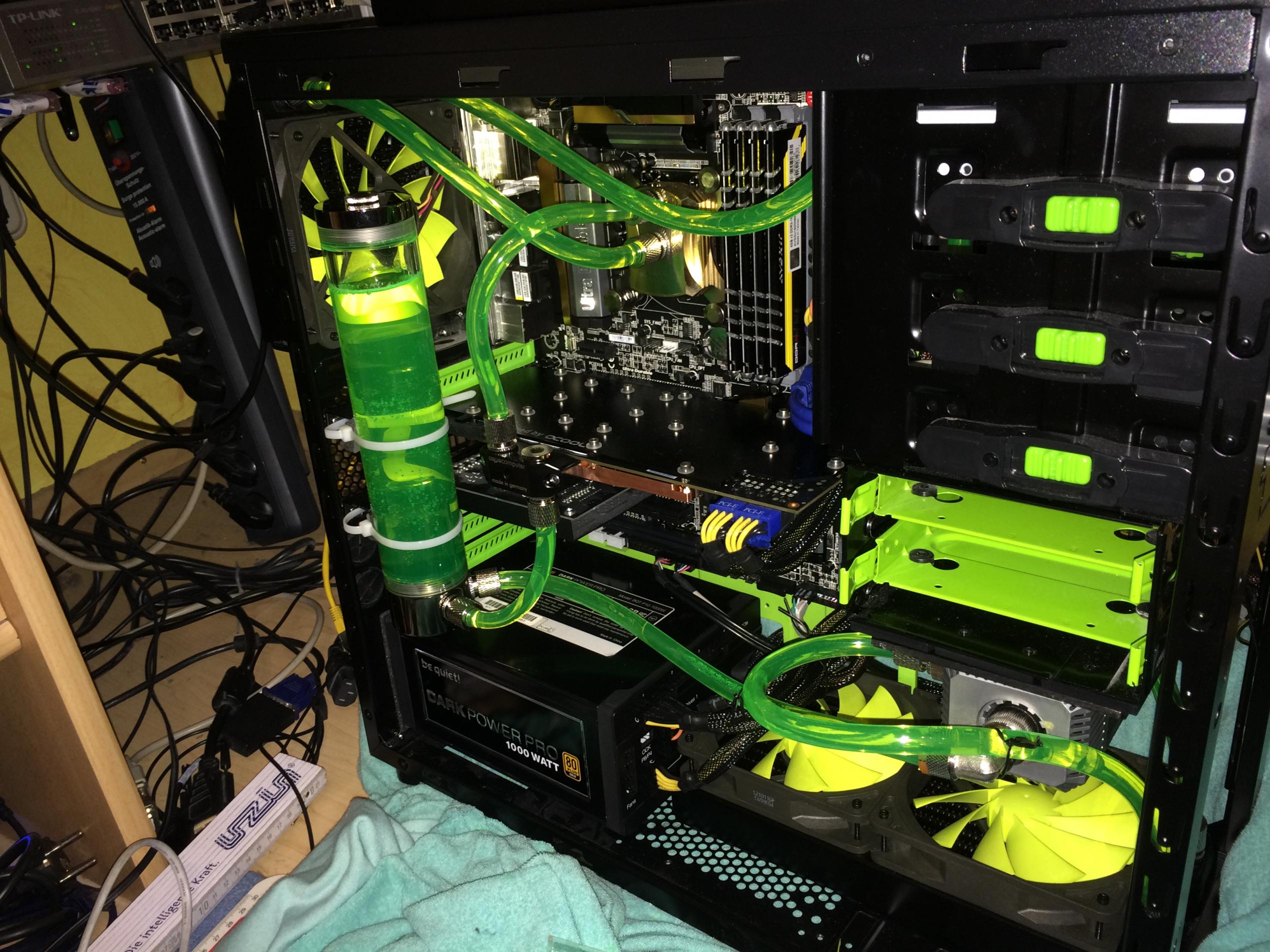

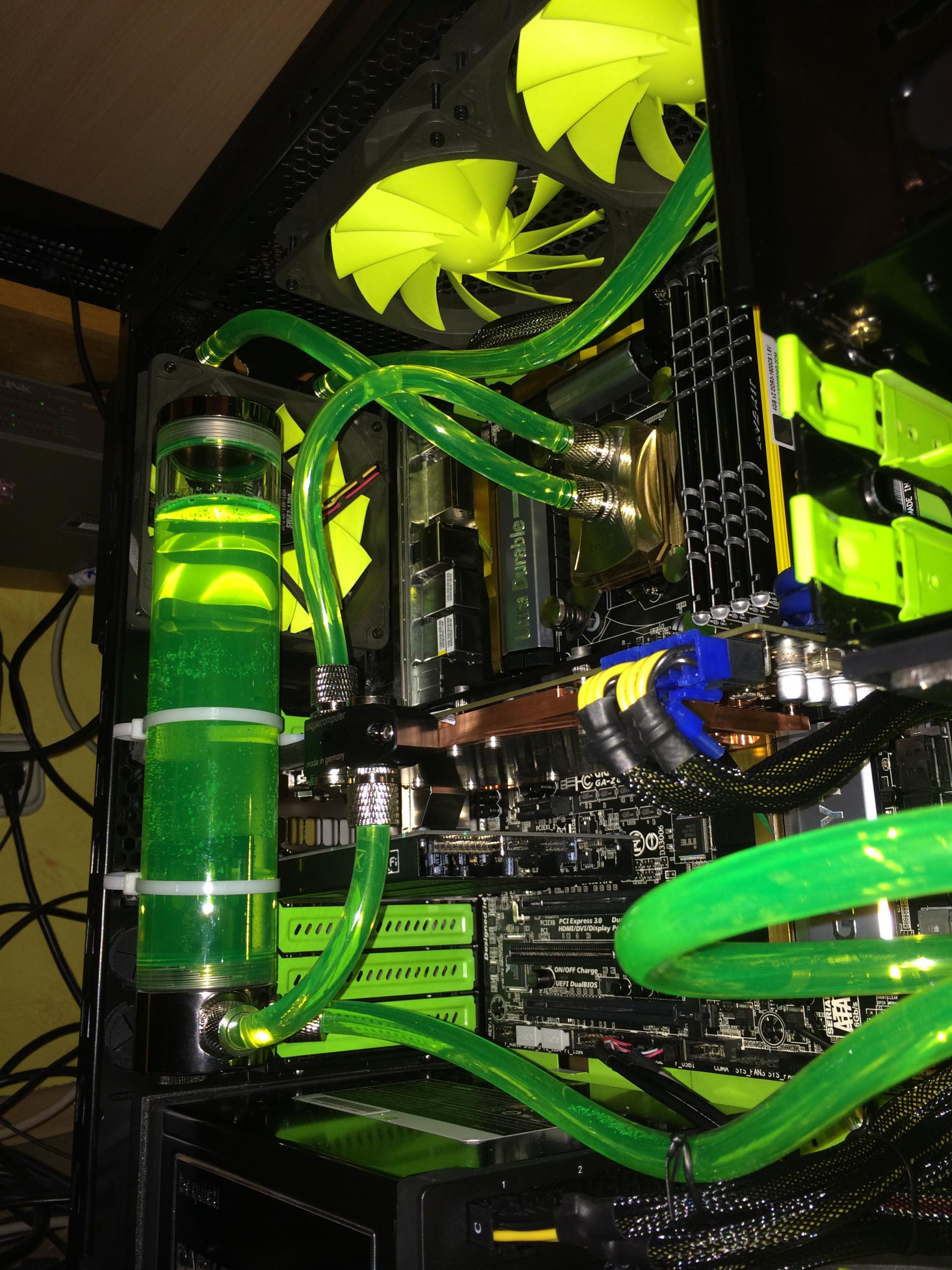

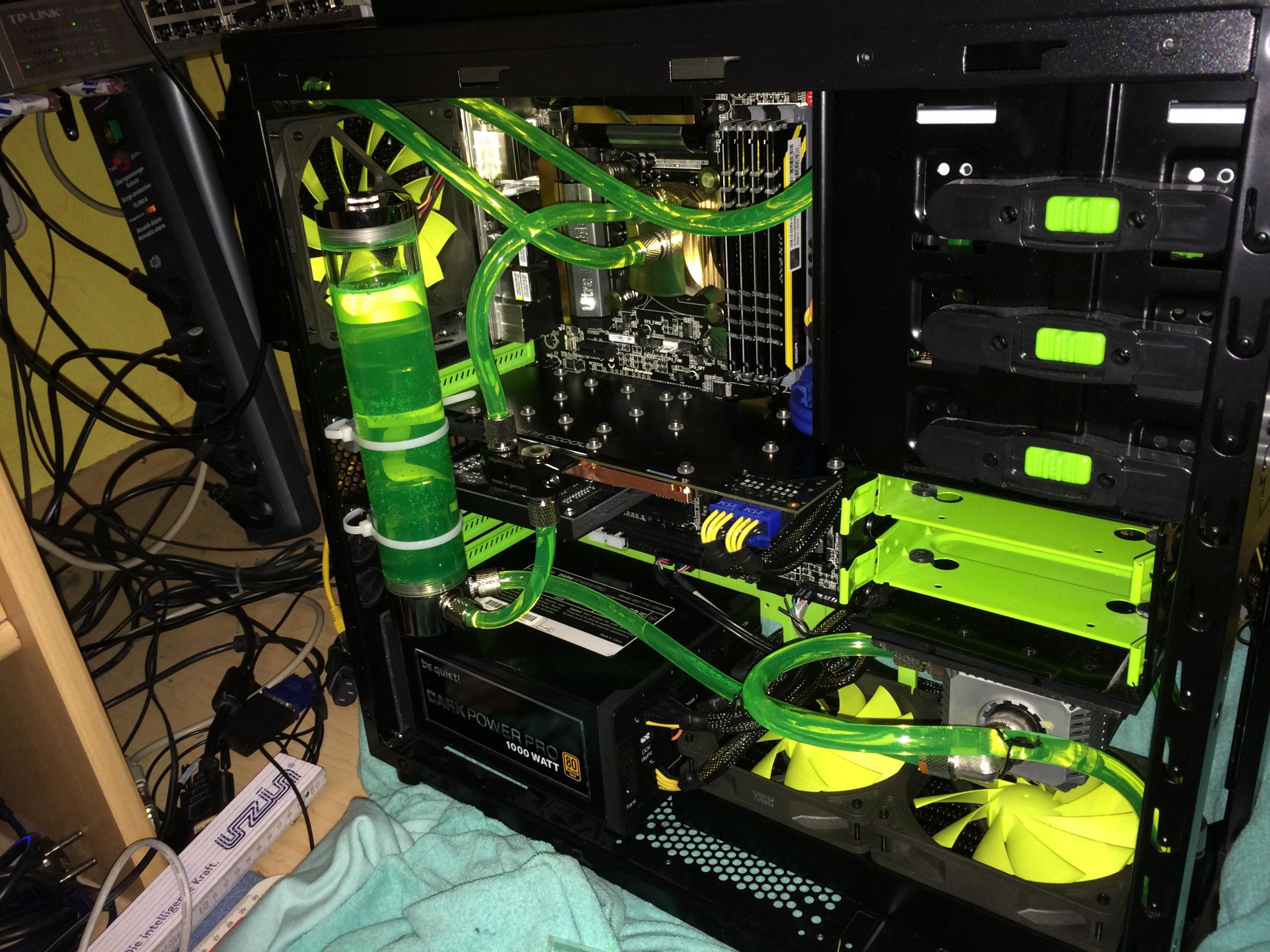

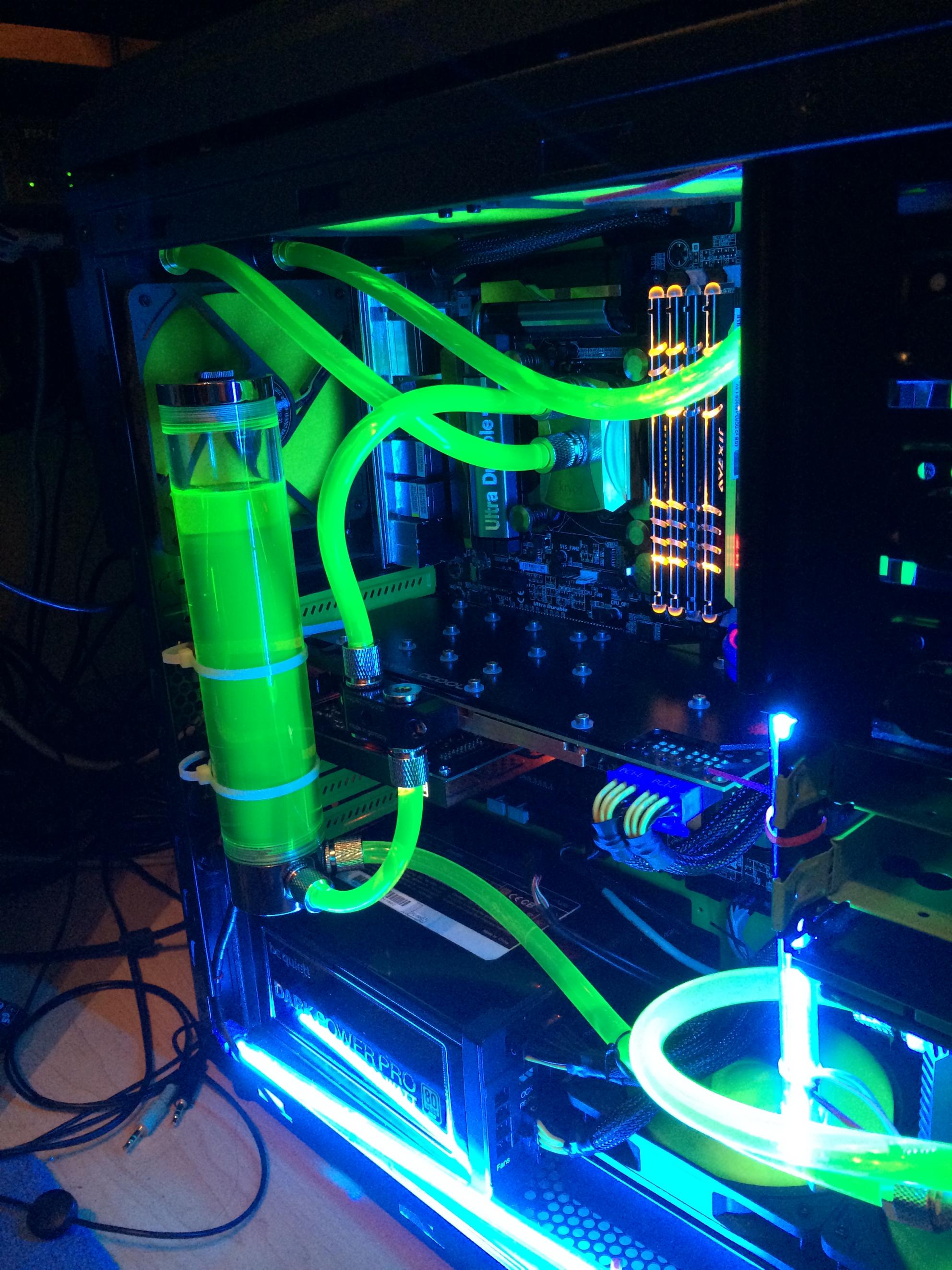

ich weiß das Projekt ist schon älter aber trotzdem danke fürs erstellen hat mir auch bei meinem Projekt ziemlich geholfen :)
Habe 2 x 240er Radiator und 1 x 120er Radioator in das Gehäuse gebaut außerdem die Aquacomputer Aquastream XT USB 12V Pumpe- Ultra Version.
Meine GTX780 und mein i7 4770K auf 4,3Ghz werden mehr als Perfekt gekühlt und das bei guten 10db :)

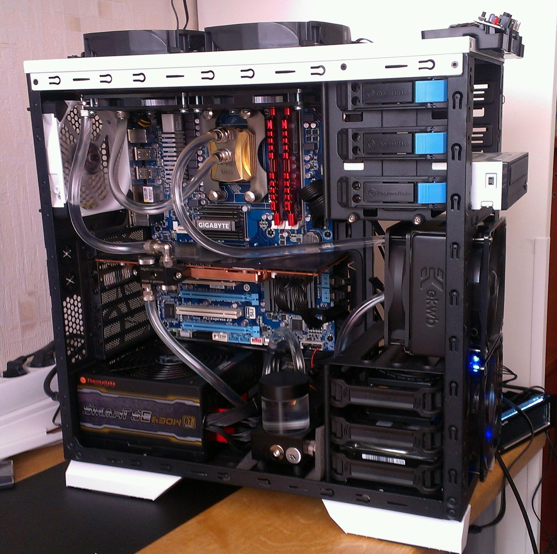

hätte ich deinen Beitrag früher gelesen, würde ich auch bei mir vorne 240 Radi einbauen. Jetzt bleibt es aber bei 240er oben und 120er vorne, ist auch so ausreichend. Sorry dass es bei mir nicht so schön ist, wollte es nur Cool’n’Quiet haben.
Gehäuse Thermaltake Chaser A31.
So wie ich es verstanden habe, geht bei dir das warme Wasser aus der Graka ins CPU? Wenn es so ist, wäre es nicht besser, da du eh 2 Radiatoren hast, es so zu machen: Pumpe->Graka->Radi1->CPU->Radi2->Pumpe???
Ich könnte damit auch hohere CPU-Temp erklären. Sorry wenn ich falsch liege, bin WaKü einsteiger.IMAG0583_1.jpg

So wie ich es verstanden habe, geht bei dir das warme Wasser aus der Graka ins CPU? (...)
Generell ist die Wassertemperatur an jeder Stelle fast gleich, somit spielt es eigentlich keine Rolle, wo man die Radiatoren anordnet. Die Ivys werden gern mal bissl wärmer, für Volllast und die kleine Radi-Fläche gehts aber in Ordnung. ;)
